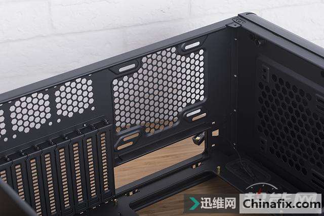

机箱后端部分,具备10个凹入式的PCI插槽,下置电源位

  兼容性方面,掠食者V1机箱最高支持186mm的处理器散热器与最长472mm的显卡,其实挺适合组建矿机或者工作站主机的,而电源位置的开阔是掠食者V1一个显著特点,所以小编这里也不给出具体数值了,诸位看看上图的下方区域就明白了,最底部的硬盘笼架还能拆卸。
