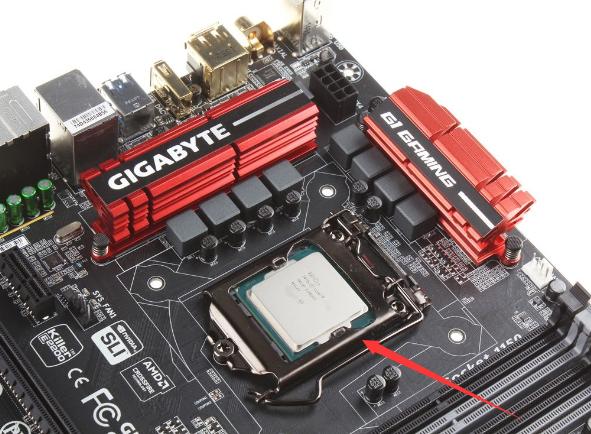

造成重新启动原因之一:处理器风扇转速过低或处理器过热。
电脑|电脑常见问题之一——重新启动
主板处理器
  一般来说,处理器风扇转速过低或过热只能造成电脑死机,但由于现在市场上大部分主板均有:处理器风扇转速过低和处理器过热保护功能(各个主板厂商的叫法不一样,其实都是这个意思)。它的作用就是:如果在系统运行的过程中,检测到处理器风扇转速低于某一数值,或是处理器温度超过某一度数,电脑自动重新启动。这样,如果电脑开启了这项功能话,处理器风扇一旦出现问题,电脑就会在运用一段时间后不断重新启动。
  搞定方案:将BIOS恢复一下默认设置,关闭上述保护功能,如果电脑不再重新启动,就可以确认问题源了。同样为更换处理器 散热器。

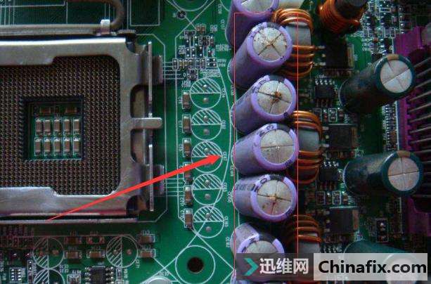

造成重新启动原因之二:主板电容爆浆
电脑|电脑常见问题之一——重新启动
主板电容爆浆
  电脑在长时间运用后,部分质量较差的主板电容会爆浆。如果是只是轻微爆浆,电脑依然可以正常运用,但随着主板电容爆浆的严重化,主板会变得越来越不稳定,出现重新启动的问题。比较严重,这种情况电脑根本就不可能启动不是很严重。
  搞定方案:将机箱平放,看主板上的电容,正常电容的顶部是完全平的,部分电容会有点内凹,但爆浆后的电容是凸起的。将设备送修,一般更换主板爆浆部分电容即可。
