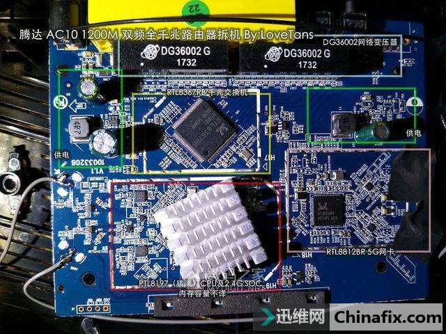

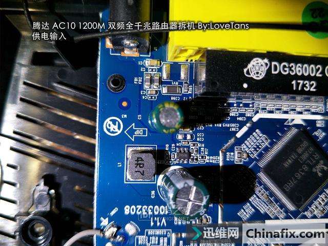

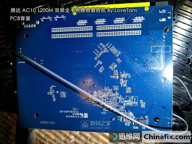

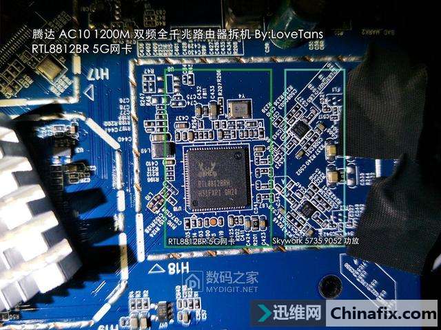

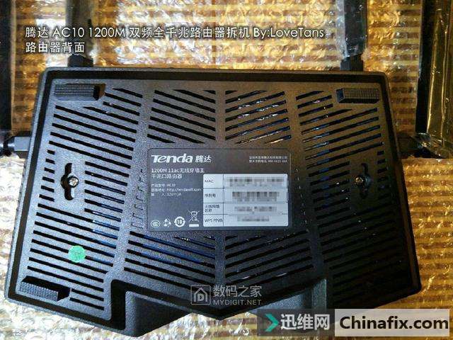

总结:
  路由器是在天猫买的,价格200不到,具有显著的优点和缺点:
优点:
1:有线速度不错,运用台式电脑或者笔记本的千兆有线网卡, 都可以发挥出200M宽带应有的性能;
2:无线信号较强,不输腾达AC9、TP-LINK WDR6500千兆版;
3:全千兆接口,200元不到价位,具有一定性价比;
4:采用28纳米制程的处理器 SOC和网卡,发热和功耗低,有利于稳定性。
缺点:
1:无线兼容性一般,2.4G连接设备较少的时候稳定性基本上可以保证,连接设备超过5个后,延迟较大影响玩手游效果;
2:5G部分运用部分单天线(433Mbps连接速率,近距离)手机甚至跑不满100M光纤的带宽,一般在60M-80Mbps的水平;
3:运用同为瑞昱的RTL8812AU双频网卡连接5G信号,几分钟内USB无线网卡会崩溃,电脑网络图标变成X,网卡需要重新插拔才能再次运用无线网,同样的网卡搭配运用联发科MT7612、MT7615、博通BCM4360网卡的路由器时5G频段没有问题,关于和这款路由器出现兼容性问题,不清楚是不是所谓的MU-MIMO导致(实际上5G 双天线的路由器支持MU-MIMO并无实际意义,有兴趣可以搜索相关知识点),但在路由器设置中并没有关闭该功能的选项,无法测验能否搞定问题。
  其他性能方面的测评在网上可以搜索到,我就不多说了,总的来说这款路由器基本上继承了瑞昱芯片的特点,有线性能不俗,无线有待提升,期待后续能通过固件优化搞定一些已知问题,性价比会更高。
