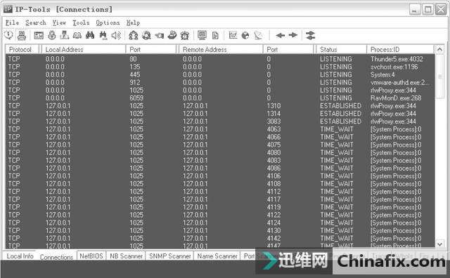

2. 查看端口运用情况
  打开“Connections”选项卡,可以查看当前系统的TCP/IP网络运用情况,如系统中正在运用的端口、端口运用的协议、所连接的远程IP地址、远程端口,以及该端口所运行的进程和ID等,在该窗口中右击,在弹出的快捷菜单中选择“Refresh”选项,可以手动刷新当前状况。
《网络维护》超级IP综合管理
查看TCP/UDP网络运用状况
  需要注意的是,TCP端口号(Port)用于识别计算机内进程或使用程序,基于TCP的任何使用程序或进程正常工作时,都会被系统分配一个唯一的端口号,端口号范围为0~65535。当客户端使用程序请求服务时,都会被系统动态分配一个独立的端口号,而服务器端使用程序的端口号已预先由IANA(Internet Assigned Numbers Authority)组织分配好,且不能改变,如Telnet服务为23端口、WWW服务为80端口、DNS服务为53端口及SMTP服务为25端口等。另外,对于建立在TCP上的服务器使用程序或进程,在工作时至少有一个预分配端口号,如FTP服务数据传输为20端口、控制为21端口。

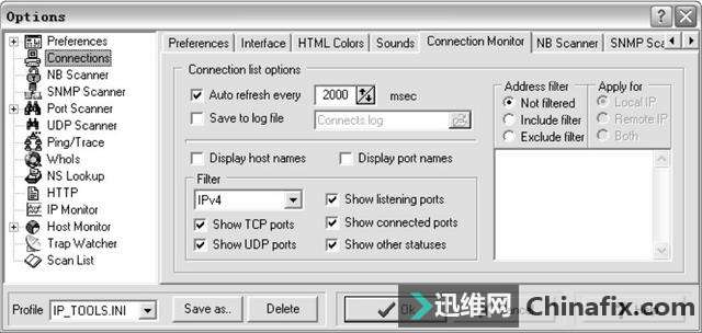

  如果要设置该窗口的显示方式及刷新速度,可右击该窗口,在弹出的快捷菜单中选择“Options”选项,显示的对话框。在“Connection Monitor”选项卡中,在“Auto refresh every”数字微调框中可以调整自动刷新的速度;若选中“Display host names”复选框,可显示每个IP地址的主机名;选中“Display port names”复选框,可以显示每个端口名;在“Filter”选项组中可设置是否要显示一些端口,如TCP、UDP等。设置完成后单击“OK”按钮保存,IP-Tools便会根据修改的设置来显示网络连接信息。
《网络维护》超级IP综合管理

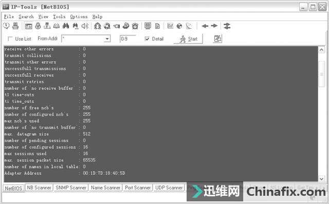

3. 查看NetBIOS信息
  打开“NetBIOS”选项卡,可以得到网络接口的NetBIOS信息,如果想要查看本地计算机系统的默认设置,单击“Start”按钮即可。如果需要查看其他计算机的NetBIOS信息,需要在“From Addr”文本框中键入对方的IP地址,然后单击“Start”按钮开始尝试连接,稍等即可获得那些支持NetBIOS的远程或本地计算机上的信息,这些信息包括MAC地址(即物理地址)、运用的最大会话数和最大会话包的大小等。

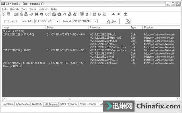

4. 搜索网络共享资源
  在IP-Tools的“NB Scanner”选项卡中,可以了解到网络内的共享资源情况。在“From Addr”和“To Addr”下拉列表中,分别键入要扫描的起始IP地址和结束IP地址,然后单击“Start”按钮,IP-Tools就会搜索该IP地址段,并列出每个IP地址所共享的文件。单击[插图]图标,可以将能够连接的主机IP和共享资源列出来。

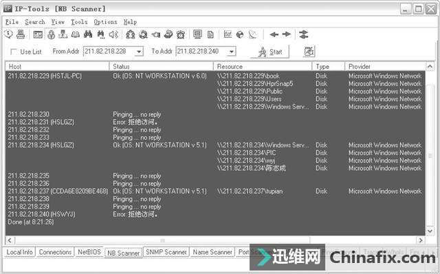

  在扫描所得到的列表中包括如下选项。
  ● Host(主机):显示了所扫描到
  的IP地址和对应的计算机名。
  ● Status(状态):显示所得到的响应,若为“OK”,表示已成功扫描到其所对应的计算机,并已得到相应的共享资源;若为“Pinging…no reply(未响应Ping)”,表示其所对应的IP地址未被运用,或此IP地址对应的计算机未连接到本网中或未开机;若为“List of resources is empty(资源列表为空)”,表示已成功扫描到该计算机,但未提供任何共享资源;若为“Error:由于尚未验证用户身份(用户身份验证错误)”,表示已成功扫描到该计算机但根据不够,未得到其共享资源,一般当对方的系统为Win XP以上操作系统,且没有开启直接访问权限时,就会出现这种提示。
  ● Resource(资源):显示了所查找到的计算机所对应的共享资源。

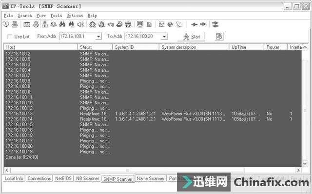

  用IP-Tools可以很快扫描局域网的SNMP,打开“SNMP Scanner”选项卡,在“From Addr”和“To Addr”下拉列表中分别键入要扫描的起始IP地址和结束IP地址,然后单击“Start”按钮,IP-Tools就会扫描该IP地址段,并将结果显示在列表框中。
《网络维护》超级IP综合管理
SNMP扫描结果

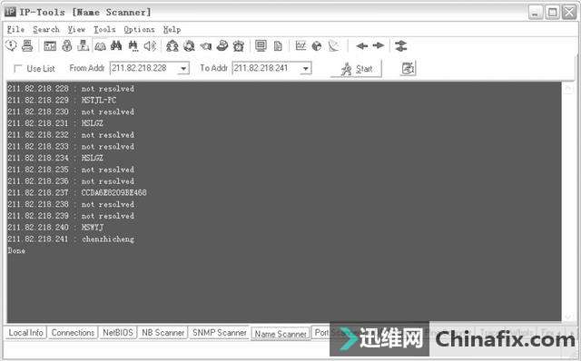

  打开“Name Scanner”选项卡,分别在“From Addr”和“To Addr”下拉列表中键入要扫描的起始IP地址和结束IP地址,然后单击“Start”按钮,即可扫描范围内的计算机,并将扫描出的计算机IP地址及对应的计算机名显示在该窗口中。如果显示的不是计算机名,而是“not resolved(没有解析)”,则表示该IP地址没有运用,或其所在的计算机未连接到本网中。
《网络维护》超级IP综合管理
扫描指定网段的主机

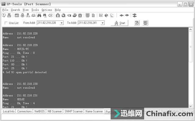

7. 端口扫描
  对于一些保存有重要资料的计算机,必须注重安全问题,否则就可能遭到黑客或木马的非法入侵。而非法入侵往往从计算机所开放的端口下手,所以应监控网络内所开放的端口,发现漏洞并及时修复。
  端口扫描同样也可以扫描一个IP地址或IP地址段。打开“Port Scanner”选项卡,分别在“From Addr”和“To Addr”下拉列表中键入要扫描的起始IP地址和结束IP地址,然后单击“Start”按钮,IP-Tools便开始扫描,并将扫描结果显示在该窗口中。
《网络维护》超级IP综合管理
扫描端口
  扫描完成以后,如果某个IP地址的“Name(名称)”显示为“Ok”,说明该计算机已开启了此端口,并在“Port”中显示出所开放的端口;如果显示为“not resolved(没有解析)”,则表示没有扫描到此IP地址;如果所扫描到的计算机没有端口处于开启状态,则显示为“no open ports found(没有找到打开的端口)”。

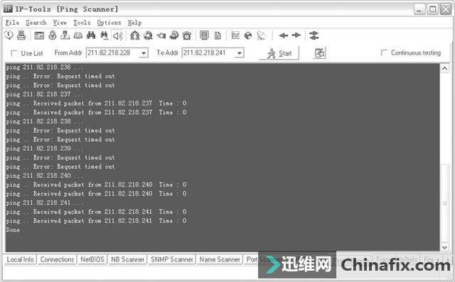

9. Ping
  相信大家对于Ping命令不会陌生,网络管理更是会经常用到它,用来测验与远程计算机的连通性等。在IP-Tools的“Ping Scanner”选项卡中,可以Ping一个IP地址或IP地址段。打开“Ping Scanner”窗口。在这里可以连续测验多台计算机,即扫描指定网段内的所有用户,如果用户存在并开机,则会在扫描结果中显示所需的时间。
《网络维护》超级IP综合管理
“Ping Scanner”窗口

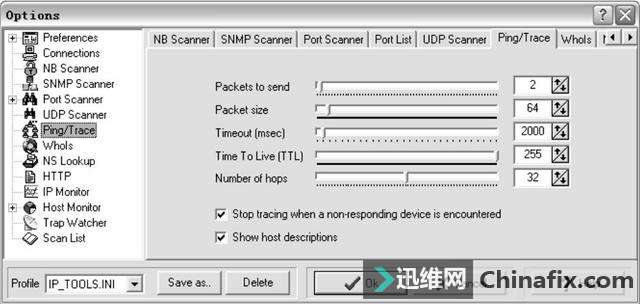

  在运用Ping功能的时候会发现,比在命令提示符中运用时速度要快,这是为什么呢?因为在这里不仅省去了键入各个IP地址的时间,并且系统默认只发送两个数据包,所以用时较少。如果想改变发送数据包的数量、数据包大小、超时限制等,可在该窗口中右击,在弹出的快捷菜单中选择“Options”选项,“Ping/Trace”选项卡,通过拖动相应的滑块即可更改,同时,改变“Number of hops”滑块的值,还可以更改“Tracert”命令的参数。
《网络维护》超级IP综合管理
Ping选项设置

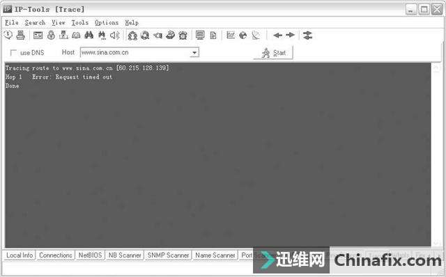

10. 追踪路由
  IP-Tools的“Trace”选项卡相当于Win系统中的“Tracert”命令,主要用来跟踪远程路由。在“Host”下拉列表中键入需要跟踪的服务器域名或者IP地址,单击“Start”按钮,就会开始追踪路由。不过,默认情况下在追踪路由时,如果遇到设备没有回应,就会自动停止追踪。若要让它继续追踪,可右击“Trace”窗口,在弹出的快捷菜单中选择“Options”选项,在“Ping/Trace”选项卡中取消选中“Stop tracing when a non-responding device is encountered”复选框即可。

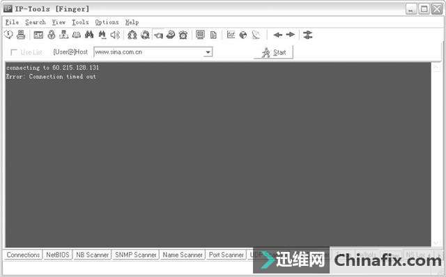

11. 查询域账户
  IP-Tools的Finger服务,可用来查看Internet用户的一些公开信息,例如某用户的账户名称、真实姓名、当前是否登录等,但一些保密信息是无法显示的,如登录密码等。IP-Tools就可以提供这种查询功能,首先在“Finger”窗口中键入需要查询的用户E-mail地址,然后单击“Start”按钮即可开始查询。当然并不一定能够显示查询结果,这和用户邮件服务器的设置有着密切关系,如果查询到用户,则会返回该用户的相关信息。
《网络维护》超级IP综合管理
Finger扫描

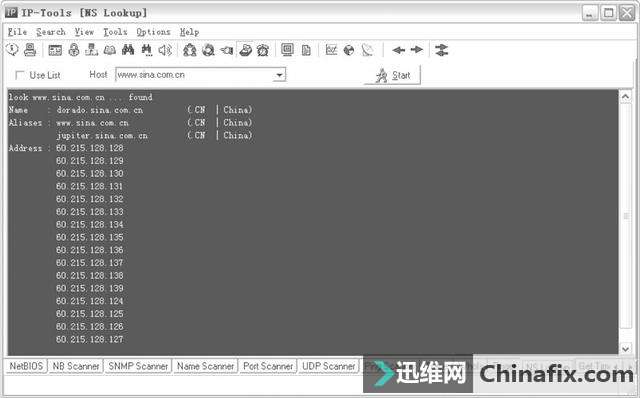

12. DNS查询
  IP-Tools的“NS Lookup”功能与Win中的Nslookup命令相似,都可以根据远程主机的IP地址或域名来查询对应的域名或IP地址。
  打开“NS Lookup”选项卡,在“Host”下拉列表中键入要查询的域名或IP地址,例如www.sina.com,单击“Start”按钮,便会在该窗口中显示出该域名的主机名(Name)、别名(Aliases)、IP地址(Address)等信息。在这里可以看到,新浪网站运用了多个IP地址。

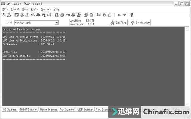

13. 同步Internet时间
  如果本地计算机时间不准确,可以运用IP-Tools的“Get time”功能,查询Internet上时间服务器的准确时间,以便和当地时间进行校对,并可将本地时间与时间服务器进行同步。
  打开IP-Tools窗口的“Get time”选项卡,在“Host”下拉列表中键入或者选择时间服务器,例如clock.psu.edu,然后单击“Start”按钮便开始查询该时间服务器的时间,并显示在该窗口中。如果“本地时间(Local time)”与“远程时间(Remote time)”不一样,单击“Synchronize(同步)”按钮即可与时间服务器同步。需要注意的是,不一样地区的时间服务器,时间可能会不一样,所以要运用与本地时间相同的服务器。

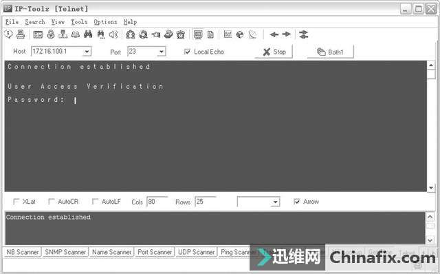

14. Telnet测验
  IP-Tools提供的Telnet窗口是一个Telnet客户端,测验是否可以远程登录到指定的主机。
  打开“Telnet”选项卡,在“Host”和“Port”下拉列表框中分别键入主机名(或IP地址)和端口号,单击“Start”按钮,测验结果将显示在窗口中。

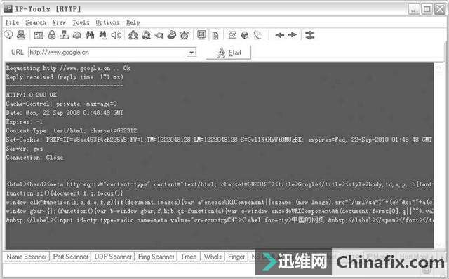

15. HTTP测验
  通过IP-Tools提供的HTTP测验功能,可以将网站的代码返回到窗口中。打开“HTTP”选项卡,在“URL”下拉列表框中键入所要测验网址,单击“Start”按钮,软件开始测验,并将结果返回到列表框中。

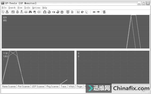

  IP-Tools还可以实时监视本地计算机的TCP、UDP和ICMP的接收、发送和错误数据报的数目,并以图形方式实时显示在“IP Monitor”选项卡中。其中,该窗口上半部分为“TCP packets In/Out/Error”窗口,显示的是TCP数据包的发送、接受和错误情况;下半部分左侧为“UDP packets In/Out/Error”窗口,右侧为“ICMP In/Out/Error”窗口,分别用来显示UDP和ICMP的数据包状况。另外,右击该窗口并在弹出的快捷菜单中选择“Options”选项,还可以设置每个窗口背景颜色、接收曲线颜色、发送曲线颜色、错误的曲线颜色和网格颜色,以及屏幕刷新时间和窗口的网格间距。
《网络维护》超级IP综合管理
IP监控器

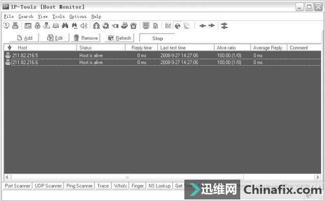

17. 主机监控器
  主机监控功能是IP-Tools的最重要的使用之一,管理员可以利用它监视网络中的主机是否工作正常,并且还可设置当监控主机发生变化时向管理员发送警报邮件。

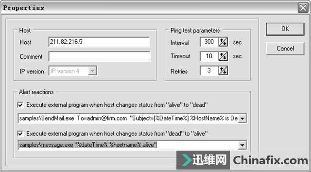

首先需要向IP-Tools中添加要监控的计算机。打开“Host Monitor”选项卡,单击工具栏上的“Add”按钮,显示对话框,添加主机信息。
《网络维护》超级IP综合管理
添加监控主机
  ● “Host”文本框中键入要监控主机的域名、主机名或IP地址。
  ● “Comment”文本框中键入该主机的描述。
  ● “Ping test parameters”选项组中可以设置Interva(l时间间隔)、Timeou(t超时)、Retries(重试)等参数。
  ● “Alert reactions”选项组中可以警报信息,选中“Execute external program when host changes status from 'alive'to'dead'(当主机从活动变为死机时执行下列外部使用程序)”复选框,并在下拉列表中选择一种警报方式。若选择的是“samples\message.exe '%date Time% %hostname% dead'”选项,则该主机死机时就会发出主机“dead”的提示信息;若选择“SendMail.exe”选项,并将“admin@firm.com”更改为管理员的E-mail,则该主机状态发生变化时就会向管理员发送电子邮件警报,提醒管理员及时采取相应措施。
  完成以后单击“OK”按钮,该主机便添加到IP-Tools的“Host Monitor”选项卡中,按此步骤可以添加多个主机,单击“Remove”按钮可将不想监控的主机从列表中删除。然后,单击“Start”按钮,IP-Tools便可监视这些主机,如图2-30所示。如果主机正常工作,则显示为“Host is alive”,并且还可以看到一些网络连接信息,如响应时间、Ping的次数、最后刷新时间以及注
  释等;若主机显示为红色,表示该主机为死机状态或已断开网络连接。
