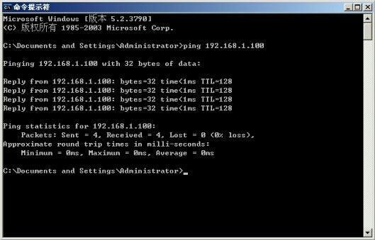

实例1:通过IP地址测验与其他计算机的连通性
  通过ping IP地址的方式可以判断本地计算机与其他计算机的连通性,或者判断对方计算机是否在线等。这是局域网中最常用的操作。
  例如,测验与局域网中一个IP地址为192.168.1.100的计算机是否能够连通。在命令提示符中输入如下命令:
ping 192.168.1.100
  按回车键运行,ping命令便开始测验,如果能够连通,就会返回一些数值,如time、TTL值等,如图2-1所示,说明对方计算机当前在线,并且能与该计算机连通。根据所返回的time(运用时间)和TTL(生存时间)值,还可以了解到网络的大致性能。time值越大,说明ping的时间越长,网络延时越大,则网络性能也就越不好;time值越小,则说明网络状况越好。

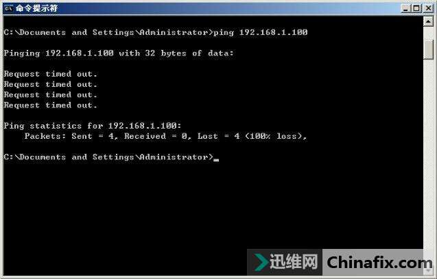

  如果运行ping命令时返回信息为“Request timed out.”,则表示不能与该计算机连通,如图2-2所示。这种情况说明可能是对方计算机设置了不返回ICMP包,或者与对方计算机的网络不通,或者被测验计算机未在线,也有可能安装了防火墙。

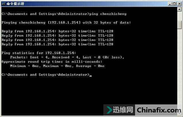

实例2:通过计算机名测验与其他计算机的连通性
  如果不知道对方计算机的IP地址,只知道对方的计算机名,也可以运用ping命令测验,同时,还可以得到对方计算机的IP地址。
  例如,现在要测验局域网中一台名为“chenzhicheng”计算机的连通性,在命令提示符中输入如下命令:
ping chenzhicheng
  按回车键运行,ping命令开始测验,如果能够连接,就会返回相应数值,如图2-3所示,说明与该计算机的连接正常。在返回值中,还会显示对方计算机的IP地址,即192.168.1.254。

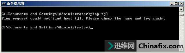

  如果在ping计算机名时返回“Ping request could not find host tjl. Please check the name and try again.”信息,则说明网络中没有此IP地址,或者是无法与该计算机连通,也可能是本地计算机没有正确接入网络,如图2-4所示。
《网络维护》IP链路测验
图2-4 未检查到主机名

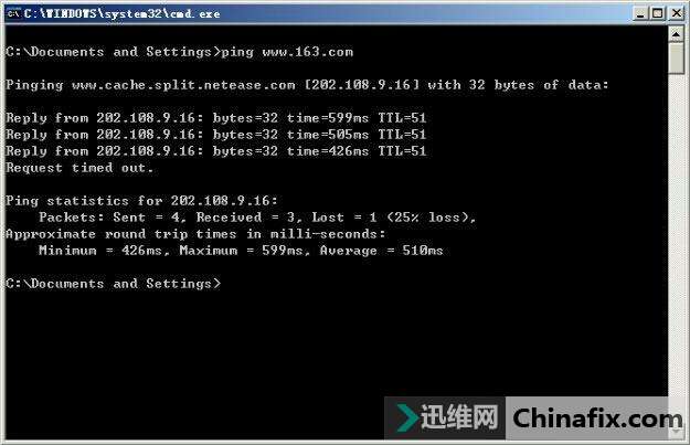

实例3:测验与Internet的连通性
  用户在浏览网页时,经常会遇到网页不能正常打开的情况。此时可以运用ping命令检查本地计算机到Internet的连通性,同时也可以获得该网站的IP地址。在命令提示符中输入如下命令:
ping www.163.com
  按回车键运行,显示如图2-5所示运行结果。首先会返回该网站的主机头名www.cache.split. netease.com, IP地址为202.108.9.16,然后返回与该网站的连通信息。说明可以解析域名并与网易网站连通。
《网络维护》IP链路测验
图2-5 ping网站域名
提示
  有许多网站设置了不返回ICMP包,在运用ping命令时也会返回“请求超时”的消息,因此,测验时应多ping几个网站。如果此时依旧可以解析出该网站的IP地址,说明本地计算机可以连接DNS服务器。如果网络中没有专用的DNS服务器,则说明计算机可以上网。

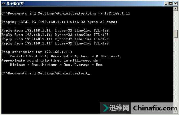

实例4:查看局域网中一台计算机的计算机名
  如果已知道某台计算机的IP地址为192.168.1.11,现在想知道该计算机的计算机名,可在命令提示符中输入如下命令:
ping -a 192.168.1.11
  按回车键运行,如果可以连通,即可在返回结果的“Pinging HSTJL-PC [192.168.1.11] with 32 bytes of data:”字段中显示,对应IP地址192.168.1.11的计算机名为“HSTJL-PC”,如图2-6所示。
《网络维护》IP链路测验
图2-6 查看计算机名

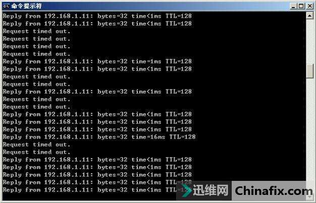

实例5:测验服务器或网络设备的性能
  如果想知道网络中某台服务器或设备的性能如何,也可以通过长时间不断地进行ping操作,来查看丢包现象,从而判断对方设备的性能。
在命令提示符中输入如下命令:
ping -t 192.168.1.11
  按回车键运行,ping命令便会开始不间断地ping该IP地址,如图2-7所示。从该图中可以看出,经常出现与该IP地址的不能连通的情况,说明该服务器或网络设备并不稳定。
《网络维护》IP链路测验
图2-7 测验服务器或设备性能
提示
  ping命令加上-t参数运行后,会一直ping下去,不会自动停止,需运用Ctrl+C组合键手动停止。

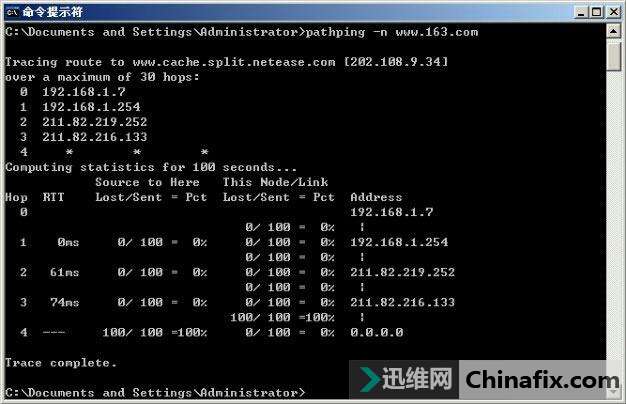

  pathping工具提供有关在源和目标之间的中间跃点处,网络滞后和网络遗失的信息。pathping在一段时间内将多个回响请求消息发送到源和目标之间的各个路由器,然后根据各个路由器返回的数据包计算结果。因为pathping可以表示在任何特定路由器或链接处的数据包的遗失程度,所以根据这些信息可以确定存在网络问题的路由器或子网。

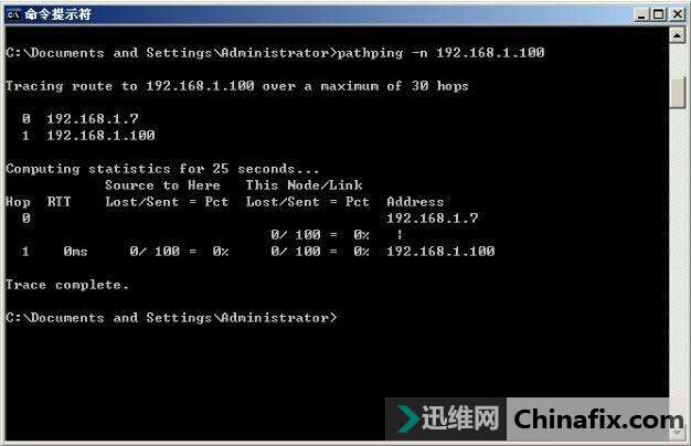

1.使用实例
实例1:显示本地计算机和服务器之间的路径信息
  在命令行提示符下键入如下命令:
  pathping -n www.heuet.com
  按回车键运行,显示如图2-8所示运行结果。
《网络维护》IP链路测验
图2-8 显示本地计算机和服务器之间的路径信息
  首先显示路径信息,然后将显示消息的繁忙情况,显示时间随着跃点数的变化而变化。在此期间,会从列出的所有路由器及其链接之间收集相关的信息。
  在Address列中所显示的链接遗失速率(以垂直线 — 表示)表明造成路径上转发的数据包遗失的链路处于堵塞状态。路由器显示的遗失速率(由IP地址标识)表明这些路由器可能已经超载。

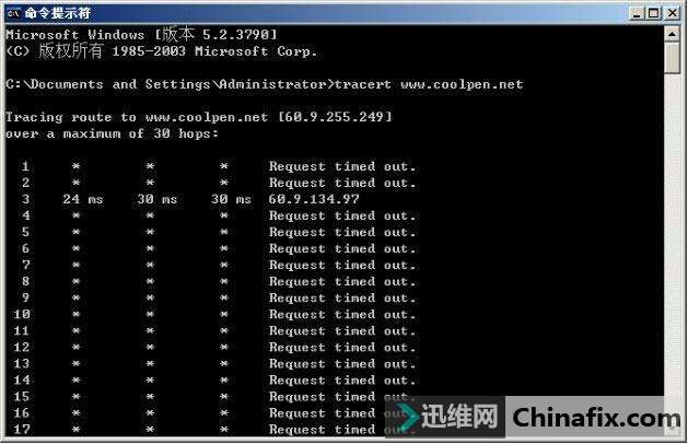

1.跟踪网站路由
  tracert命令通过跟踪目标主机的方式,确定到达目标主机所需的路径。当网络出现问题时,运用tracert命令可以确定出现问题的具体位置,找出在经过哪个路由时出现了问题,从而使网络管理员缩小排查范围,因此也是网络问题排除过程中一款常用的小工具。
  例如,现在要查看到网站www.coolpen.net所经过的路由及运用时间。在命令提示符下输入如下命令:
tracert www.coolpen.net
  按回车键运行,显示如图2-10所示运行结果。默认状态下,tracert可以显示30条记录。
《网络维护》IP链路测验
图2-10 跟踪路由
  当ICMP数据包从本地计算机经过多个网关传送到目的主机,tracert命令可以跟踪数据包运用的路由(路径),但并不能保证或认为数据包总遵循这个路径。tracert是一个执行速度比较慢的命令,每经过一个路由器大约需要15秒钟。
注意
  在运用tracert命令检测网络的过程中,很可能会遇到“Request timed out”的提示信息,出现这种情况,可能是由于当时网络稳定性差,也可能是由于所到达的路由器设置问题。如果连续4次都出现该提示信息,说明遇到的是拒绝tracert命令访问的路由器。
