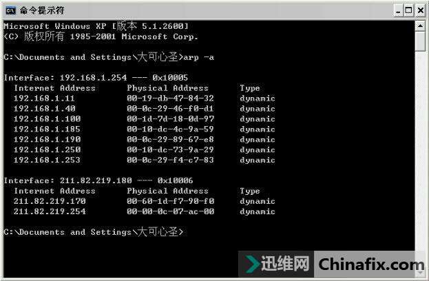

1.查看IP-MAC对照表
  在系统的ARP高速缓存中,记录了IP与MAC地址的对应数据。例如通过“arp -a”命令,可以获得已绑定的IP与MAC地址等信息,如图1-26所示。在所显示的IP地址与MAC地址的对应信息中,“static”表示该数据是静态的,“dynamic”表示为动态数据,动态数据在下次启动时会消失。
《网络维护》MAC地址
图1-26 运行arp -a命令
  默认设置中,ARP高速缓存中的项目是动态的,每当发送一个指定地点的数据包且高速缓存中不存在当前项目时,ARP便会自动添加该项目。一旦高速缓存的项目被输入,就已经开始“走向”失效状态。如果ARP高速缓存中项目很少或根本没有时,并不一定是网络问题导致的,通过另一台计算机或路由器的ping命令即可添加。所以,当需要通过arp命令查看高速缓存中的内容时,可先运用ping命令测验到该计算机的连通性。

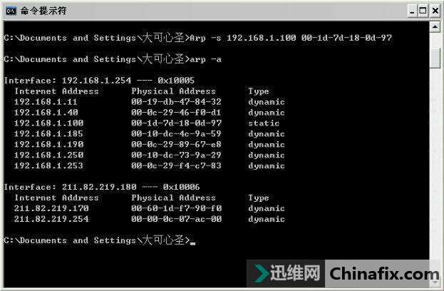

2.绑定IP与MAC地址
  在管理网络时,管理员经常会遇到IP地址冲突的问题。这是因为有些用户擅自修改IP地址造成的。当网络内的计算机与服务器的IP地址冲突时,就会造成网络问题,比如会出现其他用户不能与服务器进行正确连接的问题。在管理比较严格的网络中,可能会限制一些用户上网,但这些用户为了上网,可能会盗用合法的IP地址。为了防止这些问题的发生,可以运用arp命令将IP地址与MAC地址进行绑定。
  例如,将IP地址192.168.1.100与MAC地址00-1d-7d-18-0d-97进行绑定,在命令提示符中运行如下命令:
  arp -s 192.168.1.100 00-1d-7d-18-0d-97
  按回车键运行,即可将该IP地址与网卡绑定。再次运行arp -a命令,可以看到所绑定的IP地址与网卡物理地址信息,如图1-27所示。
《网络维护》MAC地址
图1-27 绑定IP与MAC地址

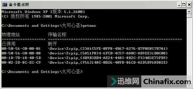

网卡地址及协议列表工具——getmac
  getmac命令用于查看计算机中所有网卡的MAC地址,以及每个地址的网络协议列表。它既可以使用于本地计算机,也可以通过网络获得远程主机或与用户计算机的MAC地址等相关信息。
1.使用实例
  实例1:获得本机的网卡地址及协议名称
  在命令提示符窗口中输入如下命令:
  getmac
  按回车键运行,显示如图1-28所示的结果。

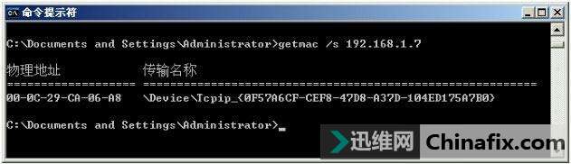

  实例3:在域控制器上,查看局域网内IP地址为192.168.1.7计算机的网卡MAC地址
  在命令提示符窗口中输入如下命令:
  getmac /s 192.168.1.7
  按回车键运行,成功完成后显示如图1-30所示的结果,其中目标主机也可以通过计算机名来指定。

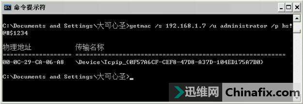

  实例4:查看地址为192.168.1.7的远程计算机上的用户(Administrator)的网络适配器的详细信息
  小知识
  该示例与上一个示例的不一样之处在于——上一个示例只能在域控制器上实现,而本例在任何一台联网的计算机上都能实现。
  在命令提示符窗口中输入如下命令:
  getmac /s 172.20.100.221 /u administrator /p hs! @#$1234
  按回车键运行,显示如图1-31所示运行结果。

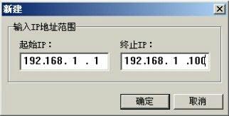

  第1步,运行MAC扫描器,单击工具栏上的“新建”按钮,显示如图1-32所示“新建”对话框,分别在“起始IP”和“终止IP”文本框中输入要扫描的IP地址段,例如192.168.1.1~192.168.1.100。
《网络维护》MAC地址
图1-32 新建IP地址范围

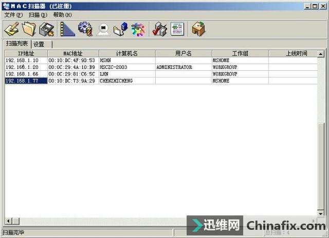

  第3步,在MAC扫描器主窗口中,单击“开始”按钮,开始扫描设定网段内的计算机。扫描得到的MAC地址、计算机名及所在的工作组等信息会显示在“扫描列表”中,如图1-33所示。
《网络维护》MAC地址
图1-33 MAC扫描结果

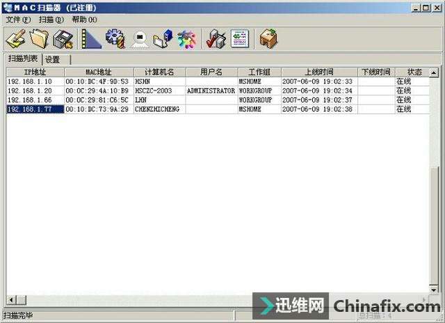

  第4步,单击“比较”按钮,会显示每台计算机的上线时间、下线时间及状态等信息,如图1-34所示。
《网络维护》MAC地址
图1-34 比较扫描结果

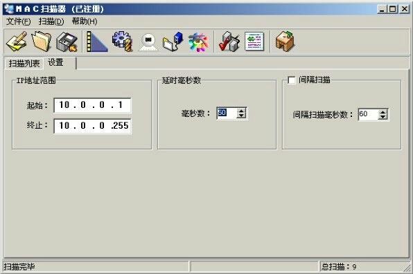

  除运用软件默认的设置扫描网络外,管理员还可以对扫描过程中的延时和扫描频率进行设定。在“MAC扫描器”主窗口中选择“设置”选项卡,如图1-35所示,在此即可设置延时毫秒数和间隔扫描。
《网络维护》MAC地址
图1-35 扫描设置
  IP地址范围:修改IP地址范围。如果想重新获得其他网段计算机的MAC地址,必须重新在“新建”对话框中设定。
  延时毫秒数:设置扫描过程中在每台计算机上消耗的扫描时间,这与所扫描的网络的状况有关,一般采用默认值即可,如果扫描远程Internet主机时,网络连通性比较差,则可适当增加延时毫秒数。
  间隔扫描:指自动扫描的时间间隔,默认情况下不启用该功能,如果仅为了获得对方的MAC地址,扫描一次就足够了,重复扫描只会浪费更多时间和带宽。但是如果需要实时监控各个用户的运行状态,则需要启用“间隔扫描”功能,并设定适当的扫描间隔时间,默认为60秒。
