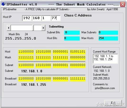

  网络管理员不单要为网络分配IP地址,而且还应该清楚所运用的网络地址段IP地址分配是否合理、IP地址的运用情况等。IPSubnetter是一款免费软件,可以计算出同一网段的IP地址和子网掩码,可运行于所有Win的操作系统。
  该软件根据子网内某一个IP地址和子网掩码,不仅可以计算出该子网内可用IP地址,还可以计算出IP地址的二进制数值,并判断该IP地址所属的地址类别,以及其子网位、主机位、符合条件的子网数目、每个子网所包含的有效主机数目、掩码、所属子网地址、子网的广播地址(同时用二进制和十进制显示),以及当前子网所含的主机范围等各种信息。
其运用步骤如下:

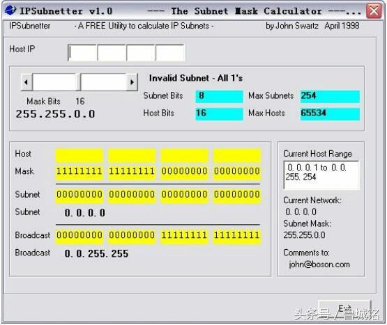

  第1步,运行IPSubnetter程序,显示如图1-4所示IPSubnetter v1.0主界面。其中各项含义如下:
《网络维护》子网掩码和子网的计算
Host IP:用来输入子网内的一个IP地址。
Mask Bits:掩码位,可通过拖动滑块来选择子网掩码。
Subnet Bits:子网位。
Max Subnets:最多子网数,显示该网段最多可分成多少个子网。
Host Bits:显示主机位数。
Max Hosts:最多主机数,显示该网段内最多可以有多少台主机。
Current Host Range:当前主机范围,计算出该网段内计算机的IP地址范围。
Subnet:显示子网掩码地址。
Broadcast:显示广播地址。
  第2步,在Host IP文本框中,输入主机的IP地址,并选择相应的子网掩码。此时,在“Current Host Range”框内中会马上显示出IP地址段,不需要用户单击任何其他按钮,如图所示。

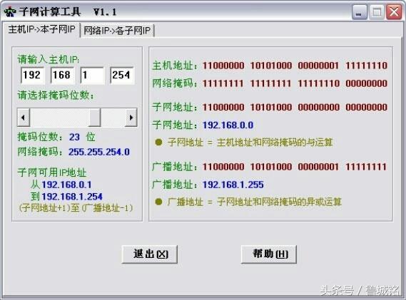

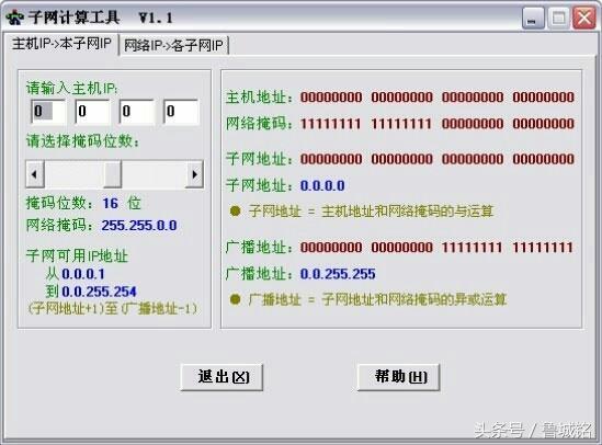

1.计算子网内的可用IP地址
  运行子网计算工具,显示如图所示窗口,其中各选项作用如下:
《网络维护》子网掩码和子网的计算
  请输入主机IP:输入网络内已知的任意一个IP地址。
  请选择掩码位数:通过拖动滑块可以选择掩码位数,并在“网络掩码”中可以看到该位置的掩码IP地址。
  子网可用IP地址:此处用来显示计算出的网络内可用的IP地址范围。
  在软件主窗口的右侧区域,会以二进制的形式显示网络地址和子网掩码。除显示输入IP地址段外,还会显示所输入的某个具体IP地址对应的二进制数值,如图所示。

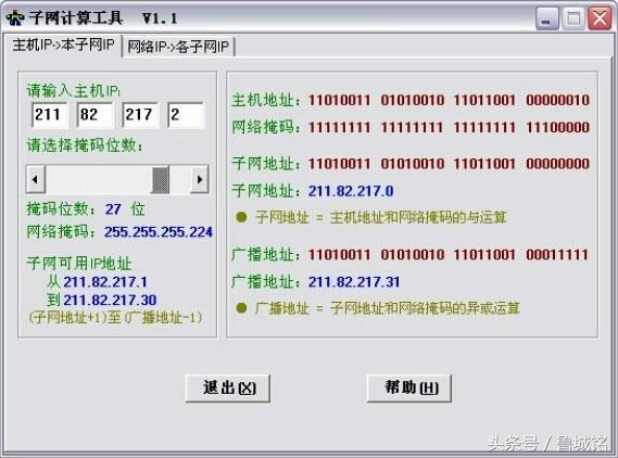

  例如,网络内的某台计算机的IP地址为211.82.217.2,子网掩码为255.255.255.224,如果想要知道该子网内的可用IP地址范围,可在“请输入主机IP地址”框中输入IP地址211.82.217.2,在“请选择掩码位数”中用鼠标拖动滑块,选择网络掩码为255.255.255.224。此时,就会在“子网可用IP地址”中显示出该网络内的可用IP地址,为211.82.217.1到211.82.217.30,如图所示。
《网络维护》子网掩码和子网的计算
计算可用IP地址
  在该窗口右侧,除了显示出各个IP地址和网络掩码的二进制数值,还显示出了子网地址和广播地址。实际上,子网地址加上1,广播地址减去1,就是子网可用IP地址。

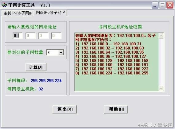

2.划分子网
  在局域网中,可能经常会遇到划分子网的情况发生,例如添加新设备、网络改造等。运用子网计算工具,可以轻松地对所拥有的网络地址进行子网划分。
  例如,现在有一个网络段为192.168.100.x,想把它划分为几个子网。首先,在子网计算工具中选择“网络IP->各子网IP”选项卡,在“请输入要规划的网络地址”框中,输入要划分的网络地址192.168.100.0,在“要划分的子网数量”下拉列表中选择要划分为几个网段,这里选择8。然后单击“计算”按钮,即可将该网络分成8个子网,并在右侧“各网络主机IP地址范围”框中显示出各个网段的IP地址,并显示出子网掩码和每网段主机数,如图所示。
《网络维护》子网掩码和子网的计算
划分子网

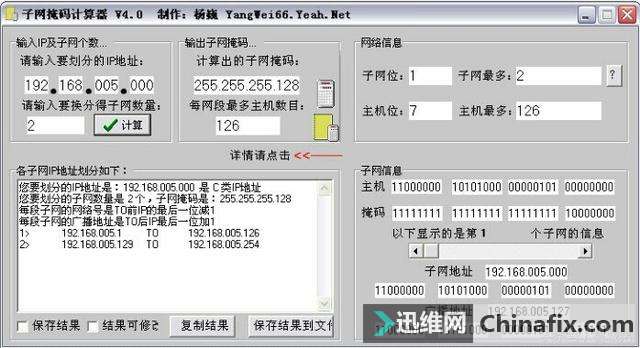

1.1.4 子网掩码计算器

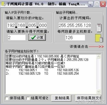

  子网掩码计算器是一款绿色软件,无须安装即可运用。子网掩码计算器4.0可以划分ABC三个网段子网,计算子网掩码,每个网段计算机数量及每个子网的详细划分。子网掩码计算器的运用非常简单,如下所述。
  第1步,打开子网掩码计算机主窗口,在“输入IP及子网个数”选项框中输入想要划分的IP地址,例如本例中运用的是192.168.0.0,这是一个C类网络地址。
注意
  用户只需输入IP地址的前三位,每一位必须保证是三位数,即要输入1时需输入001。
  第2步,在“请输入要划分的子网数量”文本框中,输入欲划分的子网数量。
  第3步,单击“计算”按钮,即可立即在“输出子网掩码”选项框中得到应当设置的子网掩码和每个网段中最多可容纳的主机数。如图所示。
《网络维护》子网掩码和子网的计算
计算子网掩码
  第4步,单击“详情请单击”按钮,可查看计算得到的详细信息,如图所示。
《网络维护》子网掩码和子网的计算
详细计算过程
