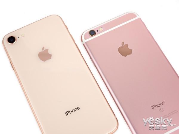

  在这里还要插一句,介于土豪金和玫瑰金之前的新款金色,颜值提升了不是一星半点啊!不比不知道,一比吓一跳!

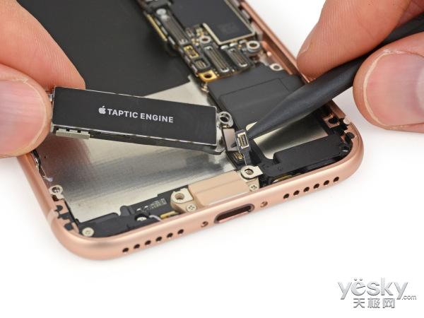

  在断开各种排线后就可以将Taptic engine取下来了,这个配件一度被认为是限制iPhone电池扩容的元凶之一。
