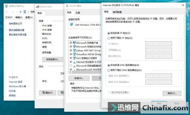

  设置方式问题当然,在那些显著没有针对用户的网络中(校园网、商场等)或排除了以上原因时,那我们改如何搞定这样的问题呢?下面就是展示技术的时候了(敲黑板~)正常情况下,我们的设备接入网络的方式有DHCP自动获得IP地址和静态IP地址两种方式。我们平常情况下都是用DHCP自动获得IP地址的方式上网的,自动获得就显得自动了——等着分给我地址就行了,它的时间很短,平常情况下我们普通用户感觉不到。
为什么密码正确手机却连不上wifi? 几招就能搞定
  但无论哪种方式,我们用户的IP地址只有和路由器(或热点)的IP地址在同一个网段才能正常上网。也就是说某种情况下,当我们移动终端的IP地址和路由器(或热点)的IP地址不在同一网段时就无法正常上网。在接入人数很多的情况下(如校园网),DHCP分配的地址可能会改变,所以有时候我们就会采用静态IP地址的方式接入无线。硬件或其他问题平常我们运用的路由器(或热点)也是有承载能力的,有最多支持链接的人数。

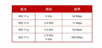

  当连接人数达到一定程度你就只能被“拒之门外了”,所以当无线连接人数到了一定程度就不用再连接了。当然实现这些上网方式是首先你要有个好用的终端设备啊,要知道我们运用的无线协议是802.1a/b/g/n,这些协议都是工作在特定的频段和信道的,正常情况下我们手机和其他移动终端也都是支持这些协议,但也不排除可能出现某些特殊情况下不支持的情况。
