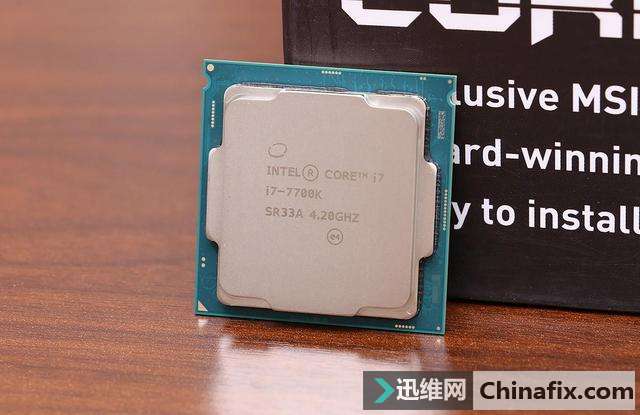

  i7-7700K 采用 14nm 工艺制程,默频 4.2G,睿频 4.4G,单核睿频 4.5G,与上一代 6700K 同样的制程、一样的接口,不过体质相对之前一代提升了不少,稳超 4.8G 无压力。

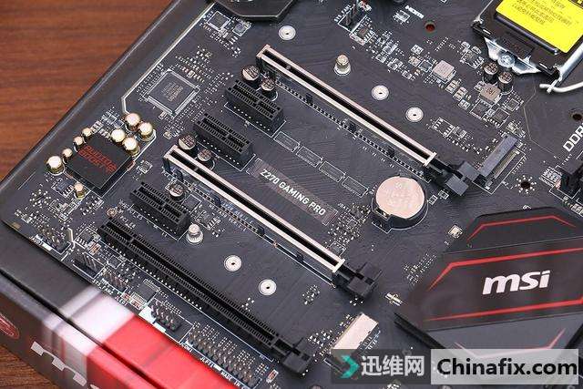

  主板来自V星 Z270 GAMING PRO,基于 Intel Z270 芯片组,ATX 大板,九个装机孔,供电部分覆盖了散热片并运用了黑金电容。音频部分运用了独立分割线规划和 CHEMI-CON 日系音频电容。
  靠近 处理器 的两条 PCI-E x16 插槽用上了金属护甲,主要是防止插槽破坏,另外也能减少电磁干扰。另外还有两个 M.2 接口支持 PCI-E 3.0 x4 通道,同时也兼容 SATA 6Gbps 通道。

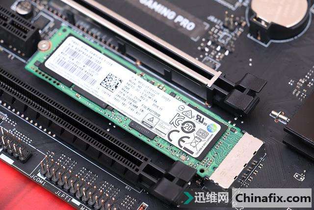

  M.2 插槽装甲作用跟显卡装甲相当,也是加固和防止电磁辐射,SSD 就装这里了。

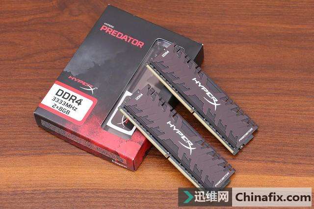

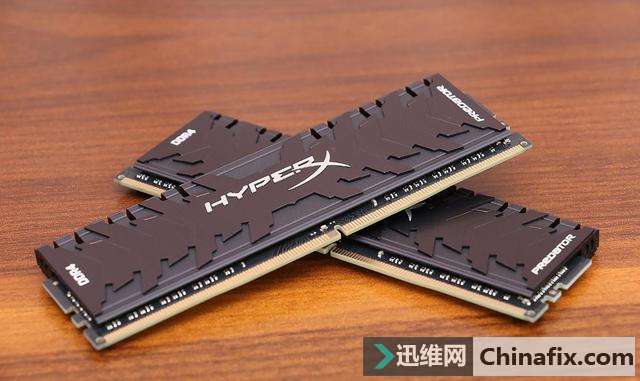

  内存来自金士顿 HyperX Predator DDR4 3333 16G 套装。马甲上的图案是凸起来的,比较有质感,但也容易藏污纳垢。

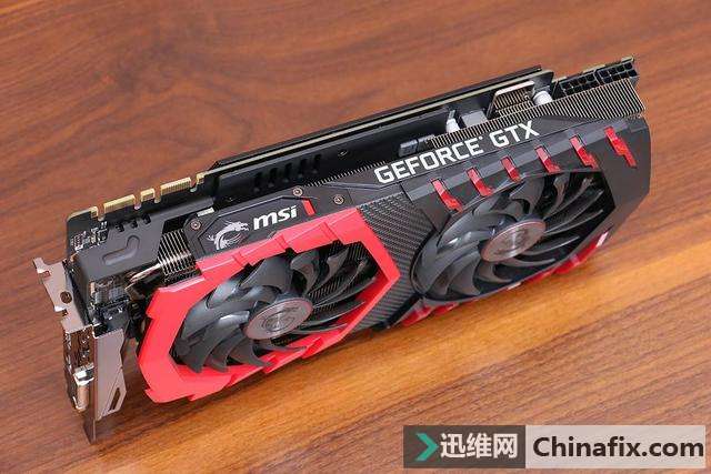

  显卡是刚上市不久的 GTX 1080 Ti 非公版,V星 GTX 1080 Ti GAMING X 11G 预设频率比公版 GTX 1080 Ti 高,散热规模也更大,与前代红龙显卡同样运用双 10cm 风扇规划,风扇低于 60℃ 停转,显卡侧面的信仰灯支持 RGB 灯效。
GTX 1080 Ti 加持,鑫谷昆仑 KL-1080W 电源装机测验

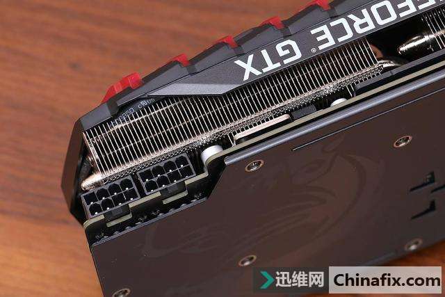

  手上这块V星 GTX 1080 Ti GAMING X 11G 运用双 8pin 辅助供电规划,功耗是现在高端主流游戏卡里面最高的显卡之一。

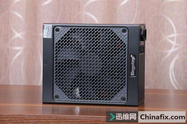

  电源是前两天发过开箱的鑫谷昆仑 KL-1080W 电源,包装盒带来一股浓浓的中国风。
  电源通过 80PLUS 白金认证,+12V 采用单路输出规划,输出电流高达 90A,光 +12V 输出就达到总功率的 1080W。
  14cm 大风扇规划,从防尘罩四角的螺丝位置可见防尘罩可以自行拆下清洁灰尘。

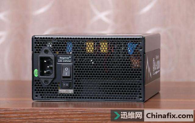

  电源市电输入及开关位置旁边可见有一个较小的开关,它是用来控制 i-Stop 风扇智能启停技术的开关。i-Stop 模式下低负载风扇会自动停止转动从而达到零噪音运转,而 Normal 就是正常状态了。

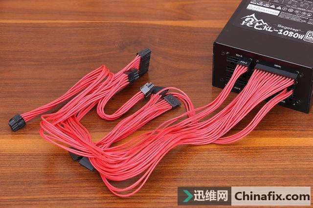

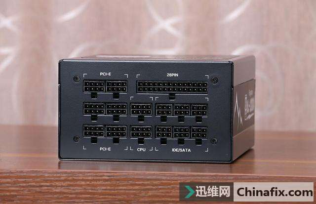

  负载端全模组规划,其中 PCI-E 端口多达六个,对于多路显卡有很好的支持。

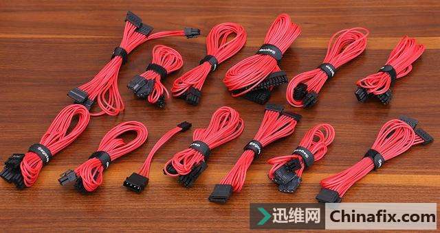

  全套编织网模组线,自带魔术贴扎带,线体比较柔软贴服。
  全模组电源可以根据自己配置的情况用多少插多少,走线更加简洁美观,同时也有利于机箱内更流畅的风道。

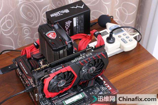

  电源除了功率以及稳定的输出以外,转换效率以及噪音已经成为大家最关心的东西,在装机之前先裸机测验一下整机的功耗和噪音。
  80PLUS 白金牌要求在 115V 的市电输入下 20% 的负载效率要达到 90%以上,50% 的负载效率要达到 92%以上,而 100% 的负载效率要达到 89% 以上。更高的转换效率意味着负载一致的情况下会更加省电。先测验一下平台待机的功耗,不到 40W,而电源因为开启了风扇智能停转功能,此时因为负载还没达到风扇运转的设定,因此电源风扇是没有转动的,将噪音计放在电源出风口的位置测量电源此时的噪音值加上环境噪音和平台其它风扇的噪音值仅 34.8分贝。
  打开 FurMark 软件对显卡进行满负载拷机,此时平台功耗提升到 350W 左右,此时整机的噪音值稍有上升,但也不过 37 分贝左右而已。
  接下来进行游戏测验,此时功耗进一步上升,整机功耗去到 370W 左右,整机噪音接近 41 分贝。从整机接近满负载的功耗可以推算这台电源就算应付双路 GTX 1080 Ti 也是相当轻松的,如果换成是 GTX 1070 或者 GTX 1080 的话,三路 SLI 也完全没有问题。

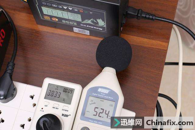

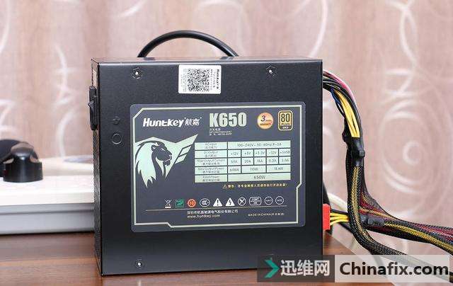

  为了让大家清楚知道白金牌电源在转换效率上的优势,这次特意加入一台金牌电源用作对比,手上这台航嘉 K650 金牌电源同样运用单路 +12V 输出规划,总功率 650W。
  待机状态下,整机功耗相比鑫谷昆仑 KL-1080W 高了 2W 左右,但由于这款电源的风扇没有智能停转的功能,而且转速还挺高,因此风扇噪音不小。
  运行 FurMark 拷机,整机功耗比之前的电源高了 15W 左右。
  最后运行游戏测验,比之前的电源高了 14W 左右。通过对比实测验证了更高的转换效率带来更低功耗的结论,而随着平台功耗的提升,白金牌电源与金牌电源之间的平台功耗差距会慢慢被拉大,而且更高的规划功率也让电源有充足的余量,也有助于电源风扇噪音的控制。

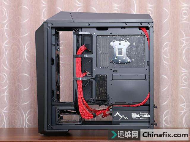

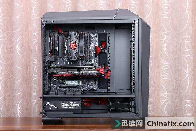

  装机过程就不逐一展示了,直接放上完成图。不得不说的是电源配的这套模组线质感与我之前自己定制的模组线非常相似,相比其它全模组电源自带的那种粗硬的模组线无论卖相还是方便装机的角度来说都要好不少。
  处理器 线材 70cm、主板线材 60cm、显卡线材 55cm,对于像手上这个五金高度比较高的酷冷至尊 MasterCase Maker 5 来说走线还是比较轻松的。

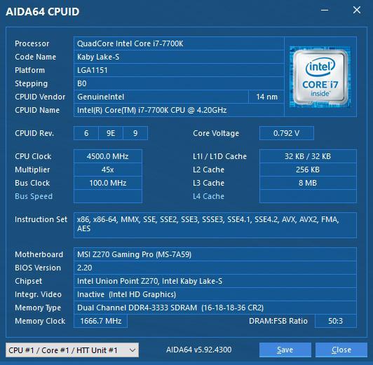

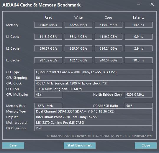

  机器一次点亮,最后循例跑一下测验。
  内存在主板 BIOS 中开启了 XMP,频率跑在 3333 MHz。

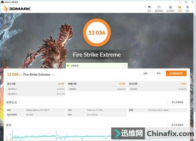

  V星 GTX 1080 Ti GAMING X 11G 核心频率高于公版的 1481 MHz,显存频率与公版一致。

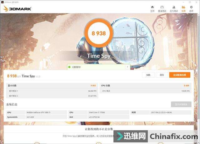

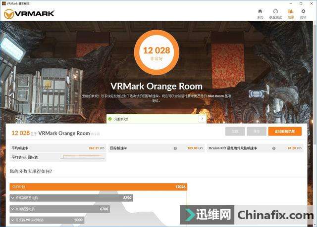

  最后以显卡的跑分结束本文,感谢大家阅读,再会!
