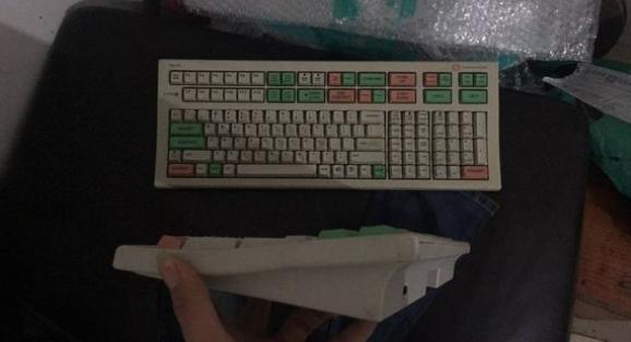

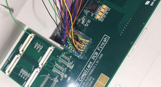

  这是个非常古老的键盘,大概是30年前吧。运用的接口是25针的接口和我们现在usb或者是ps/2接口不一样,也不知道这是具体是什么接口,找不到转换器。键盘的手感还不错,于是干脆改成USB键盘好了。

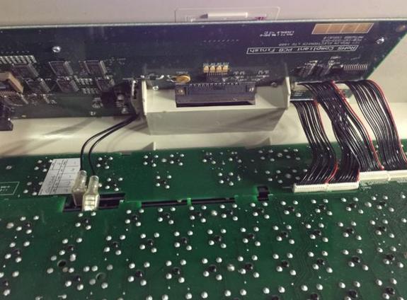

  拆开键盘,这做工没谁了。毕竟30年前电脑可是很贵的,键盘什么的肯定也贵。一分钱一分货
飞线魔改30年前的25针德国机械键盘

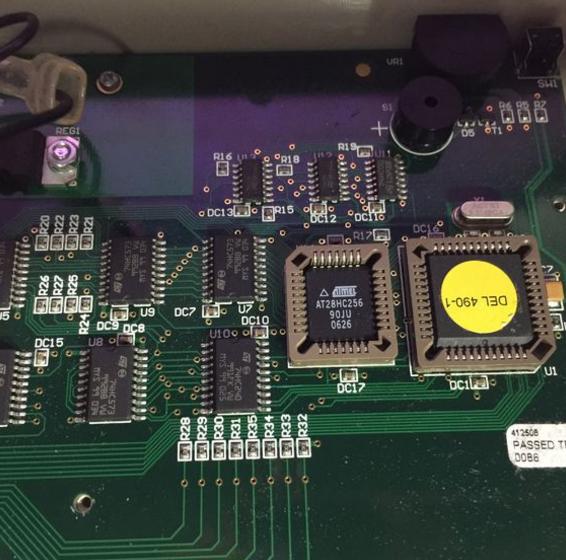

  这个是键盘的主控板,以前集成度差,控制板上有很多的芯片,现在的键盘只要一块牛屎就能搞定了。这个蜂鸣器是干什么用的。

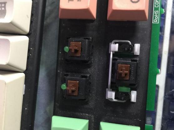

  樱桃茶轴,在这个机械键盘都那么便宜的年代,其实DIY一个也只是自己的兴趣,开心就好

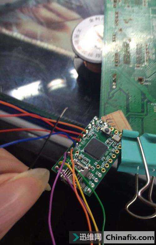

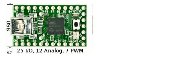

  这个是键盘的主控芯片,准确说是一个开发板,一般来手店家是提供了程序的,当然也可以自己对程序改造一下
飞线魔改30年前的25针德国机械键盘

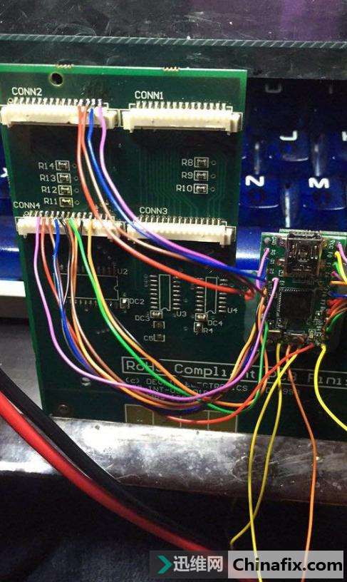

  开始焊接连线,大家可以用书夹子来做简单的固定
飞线魔改30年前的25针德国机械键盘

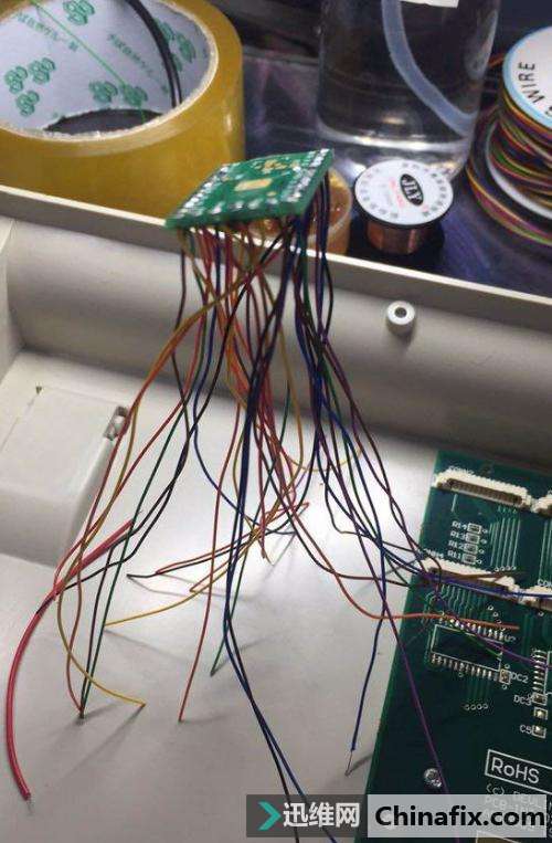

  把线飞完了,这一大把飞线都可以把芯片给顶起来了
飞线魔改30年前的25针德国机械键盘
  用热熔胶把主控板固定好了

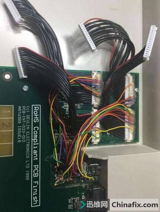

  开始飞键盘扫描部分的飞线,之际把线飞到插槽上就好了。不会对原来的主控造成太大的破坏。
飞线魔改30年前的25针德国机械键盘
飞线魔改30年前的25针德国机械键盘

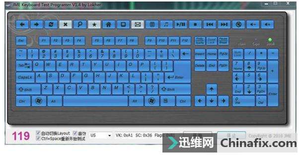

  键盘测验通过,可以运用了

引用 大笑维修 2017-9-26 09:17
atmega32u4

外行人看热闹,看第三幅图,键盘里的各种芯片的印刷线路,强迫症感觉很爽,不像现在的电路板印刷的线根本找不到轨迹

其实很容易的,at键盘找个转接头搞定ps2口,再来个ps2转usb搞定!

感觉把那个最耗时,测线序。和编码给跳过了
