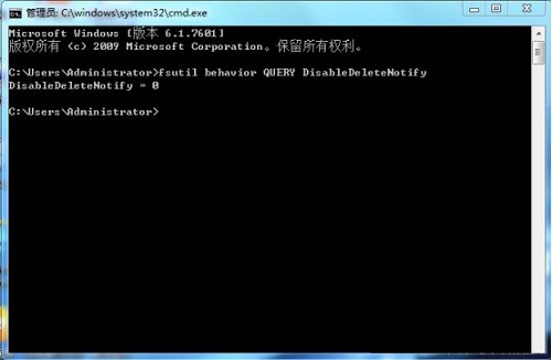

1.如何查看固态硬盘TRIM功能的状态
直观的看看固态硬盘TIRM功能的意义何在?(图1)
  以管理员身份运行CMD,输入fsutil behavior query disabledeletenotify,按ENTER执行命令。下行显示Disabledeletenotify=0表示TRIM为开启状态,disabledeletenotify=1表示,TRIM为关闭状态。

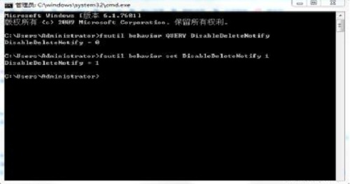

3.手动关闭SSD TRIM的状态
直观的看看固态硬盘TIRM功能的意义何在?(图3)

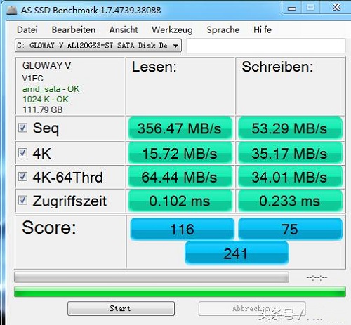

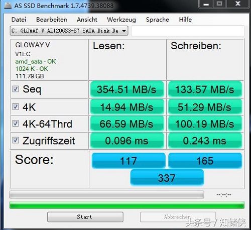

  fsutil behavior set disabledeletenotify 1。为了简单的看一下TRIM对SSD性能的影响。我将TRIM关闭一天。(TRIM关了马上又开的测试能看出什么差别?那些说TRIM意义不大的人就是这样测试的),然后再次测试SSD的速度。
直观的看看固态硬盘TIRM功能的意义何在?(图4)
  通过,TRIM开启和不开启时SSD的速度对比我们可以看出,TRIM开启或关闭可能对SSD的读取速度影响不大。但是却对SSD的写入影响巨大,SSD开启TIRM和不开启TRIM的连续写入速度整整相差近80MB/S,而4K随机写入也相差16MB/S。不开TRIM时SSD的写入速度整体下降近50%。
  是否开启TRIM严重影响SSD的写入速度。
