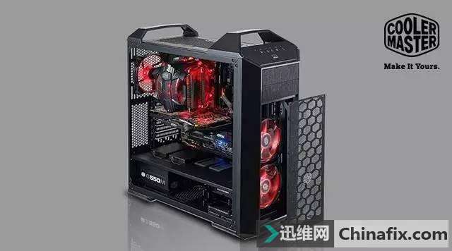

  一般我们装好电脑,长期运用后,机箱里面肯定会有许多灰尘,包括机箱的进风口也是一层厚厚的灰!这些灰尘杂物多了以后,电脑风扇噪音会加大,可能会有异响;机箱内部温度升高,硬件温度异常等等,最后可能导致蓝屏或者死机的情况发生。
来搞机:电脑运行速度慢可能与灰尘多有关,怎么样给电脑洗澡?
  所以一般我个人建议,在日常运用电脑的情况下,一年内最少要进行一次的电脑清灰与除尘的工作,最好是两次,太多也没必要了!(除非电脑所在的环境真的很差)

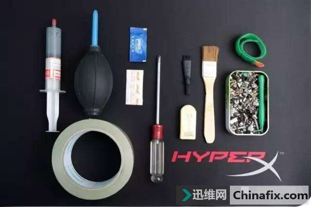

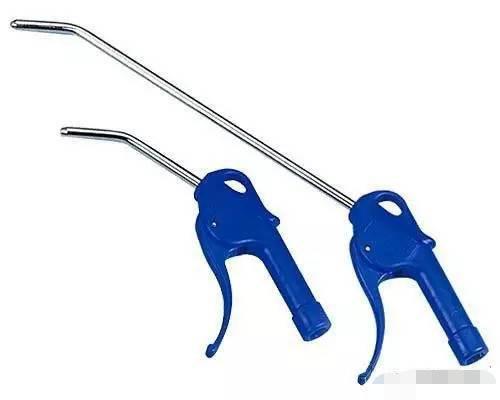

  工欲善其事必先利其器,在准备除尘工作之前,我们要准备好一些工具!一般说来,像我们这种普通玩家除尘准备好皮老虎、橡皮擦、毛刷、酒精等等,甚至是吹风机也可以拿上!

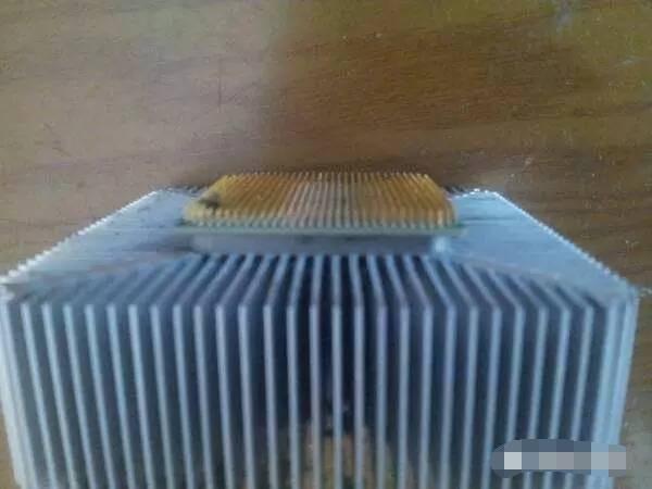

  如果是AMD平台,某些很久没有除尘的散热器,请一定要璇转几圈,确定处理器没有被硅脂粘在散热上面,然后再拿下散热,不然有可能会出现散热器把处理器拔出来的悲剧!
  所有硬件所有拆出来,那就可以先用吹风机每个硬件单独吹了,先把硬件表面的浮尘给吹走!对于边角、插槽里面的灰尘,直接上毛刷、气吹等工具,一点一点清除!记住插槽内部,灰尘清理干净!

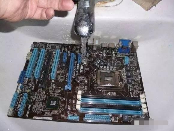

  当然,如果灰尘太多的话,而且又想偷懒的话,又碰巧最近天气都是太阳,直接用水洗主板、显卡、散热等硬件也不是不可以的!丢到太阳底下暴晒一两天,确定所有晾干,一样正常运用!而且硬件还跟新的一样,不过就是要等,新手也不推荐!有些风扇自带注油孔的,我们玩家也可以把家里的菜油弄一点点进去,润滑一下,这样也不错!

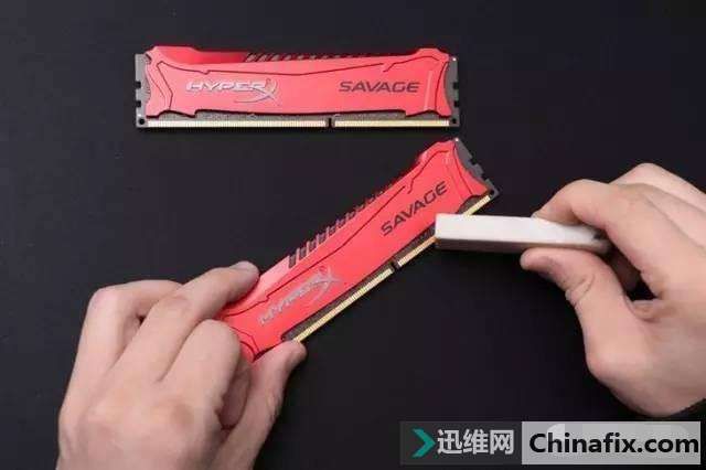

  把内存、显卡、硬盘等有金手指部位的硬件,所有用橡皮圈擦一下,把氧化膜给弄掉,虽然没什么鸟用,但擦擦有时候是可以搞定问题的!

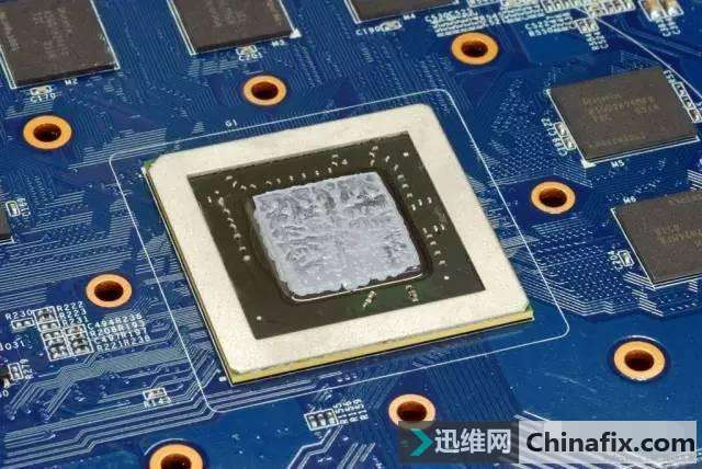

  然后就是有点难度的,给独立显卡跟换硅脂。这里我还是那句话,胆大心细,绝对不会出问题!把散热弹簧、背板固定螺丝等等所有取下来,轻微左右上下旋转,就能够取下散热器,看到显卡上面已经干涸的硅脂,用酒精加棉布(水也可以,仔细弄)清洗掉原来的硅脂,换上自己的硅脂,注意不用太多,一点点就好,然后原路装回去,散热弹簧螺丝不要拧太紧,适当即可!处理器换硅脂就比较简单了,中间弄一小坨,直接散热器压下去!

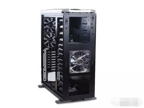

  机箱通风口的灰尘清理,有条件的网友,还可以把机箱的塑料面板所有拆下来(注意线材),清理一次,装回去!灰尘起来的差不多,记得先裸平台点亮测验一下,没问题的话,那就练习一次走线吧,重新装机点亮即可!

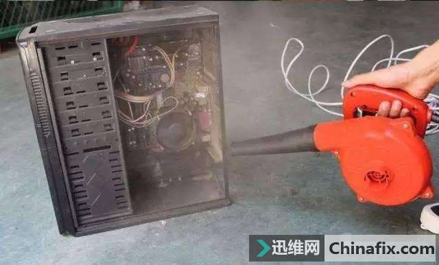

  哦,对了,如果某些用户手里有高压风枪这玩意,在空旷出,对着机箱吹,这种除尘方式简单、暴力、快捷、干净!唯一的缺点就是有可能吹坏硬件,而且高压风枪也不好找,所以我最后提一下…

水洗.
引用 灵魂禁锢 2017-9-26 08:38
还能怎么洗?直接扔水里呀

水洗主板,要把电池拆了。

水洗的方式就别介绍了,一般人弄了,报废几率超级大,而且很容易氧化

amd cpu拆散热注意千万不用蛮力 也不要扭 真有拔不下来就使劲扭的 结果扭倒一片针脚最好是开机让cpu热起来  让硅脂不那么粘稠 就好拿下来了
