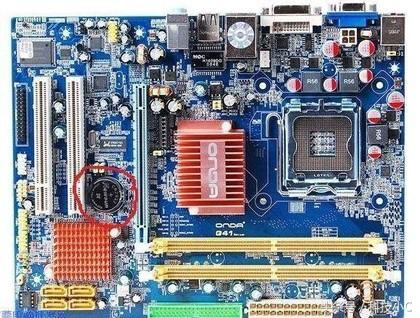

  将BIOS电池放电(恢复BIOS出厂默认值)建议插拔一下显卡、内存,清理一下卫生,并且擦亮显卡、内存的金手指。 电脑开机无显示问题的排除方式(查看有没有起鼓的电容)。

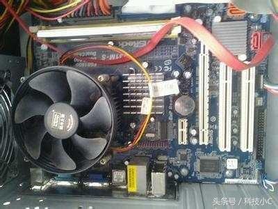

台式电脑开机主机没反应搞定方式三:
  经常运用电脑的朋友应该会碰到这种情况,开机时按下电源按钮后,电脑无响应,显示器黑屏不亮。除去那些傻瓜式的问题原因,如显示器、主机电源没插好;显示器与主板信号接口处脱落外,常见的问题原因如下。
  其实这个问题还分两种情况,一是开机后处理器风扇转但黑屏,二是按开机键处理器风扇不转。我们先来分析比较简单第一种情况。
  开机后处理器风扇转但黑屏的问题原因一般可以通过主板BIOS报警音来区分,我们将常用主板BIOS报警音的意义列在后面。
  AWARD BIOS程序图片,开机时按DEL可进入,一般我们的BIOS是AWARD,所以在这里我们只列这种BIOS的报警音含义。
  1短 系统正常boot机
  2短 常规错误,请进入CMOS SETUP重新设置不正确的选项
  1长1短 RAM或主板出错
  1长2短 显卡错误-----------------------常见
  1长3短 键盘控制器错误
  1长9短 BIOS破坏
  不断地响(长声) 内存插不稳或破坏-------常见
  不停地响 电源,显示器未和显示卡连接好
  重复短响 电源
  如果你的电脑属于上文报警音中之一,你就可以头疼医头,脚痛医脚了。
  注意在上文中标出的两个常见项,这两项问题一般可以通过将配件拔下,用橡皮擦干净金手指重新安装上搞定。据笔者经验,90%以上的这两种问题可以通过上述方式搞定。
  还有时开机后,主板BIOS报警音没有响。这时,就需要注意一下主板硬盘指示灯(主机上显眼处红色的那个),如果一闪一闪的(间隔不定),像是不断的在读取硬盘数据,正常启动的样子,那就将检查的重点放在显示器上。如果确定是显示器的问题,就只能送维修站了。注意:普通用户请不要自行打开显示器后盖进行维修,里面有高压电。
  如果主板硬盘指示灯长亮,或是长暗的话,就要将检查的重点放在主机上。可以试着将内存、显卡、硬盘等配件逐一插拔的方式来确认问题源。如果所有试过后,电脑问题依然没有搞定,就只能送维修站了。估计问题是:处理器或主板物理破坏。

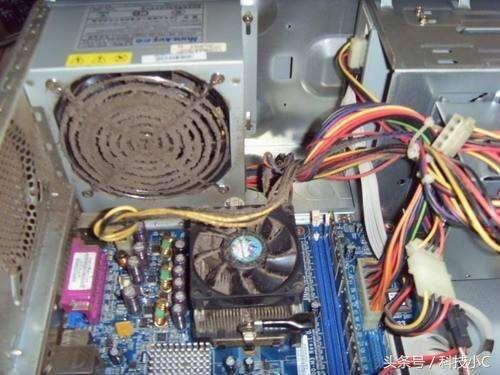

  下面我们来分析按开机键处理器风扇不转的问题原因。这种问题可以说是最难处理的,尤其是在没有任何专业设备的情况下。笔者只能根据以往的维修经验给出一些确实可行的检验步骤。请注意,以下的每一步骤全都是笔者曾经见到的实际问题案例。
实操:电脑常见无法开机、开机后无反应搞定问题方式
图片来源/网络
电脑主机一大杀手灰尘
  1、检查电源和重新启动按键是不是出了物理问题,最常见的是按下去起不来,两个按键的任一个出现这种问题,均可以造成电脑无法正常开机。搞定方式只能送修或更换机箱,因为机箱由于集成在机箱内部,普通用户很难修理。
  2、打开机箱,将主板BIOS电源拔下,稍等一会,再重新按上,看电脑是否可以正常运行。
  3、将主板与机箱的链接线所有拔下,用螺丝刀碰触主板电源控制针(由于有许多针,电源控制针的确认请参照主板说明书,别乱碰,会烧主板的),如果正常开机,证明是机箱开机和重新启动键的问题。搞定方式同上。
  4、将电源和主板、光驱、硬盘、软驱等设备相互之间的数据和电源线所有拔下,将主板背板所有设备,如显示器、网线、鼠标、键盘也所有拔下,吹干主板电源插座和电源插头上的灰尘后重新插上,开机。如果可以开机,再将设备一件一件插上,以确认问题源。确认后更新出问题的配件即可搞定问题。
  以上四步所有试完了,依然不可以确定问题源的话,在现在设备的情况下,已经不能确定问题源所在,只能将电脑主机送维修站了。
  估计问题是:电源或主板烧毁。
