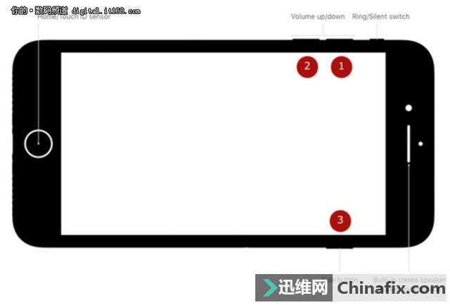

  此前在iPhone 7等老机型上,硬重新启动的办法是按住电源键和音量下至少10秒,接着就会出现苹果LOGO代表成功,然而在iPhone 8上,长按电源键会激活紧急呼叫...所以在iPhone 8/8 Plus上,你需要这么做:
大变革!iPhone 8/8 Plus要这样硬重新启动
  1、先按一下音量上键释放;
  2、再按一下音箱下键释放;
  3、最后开始长按电源键直到出现苹果LOGO。
