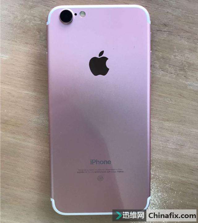

  这是一台玫瑰金128g的"Iphone7",乍一看真的不太容易看出问题,甚至3dtouch功能都有。
iPhone6 改装成 iPhone7,切莫贪小便宜

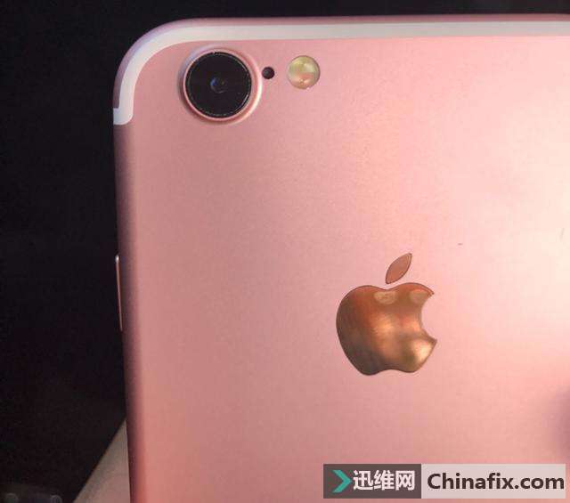

  但是你仔细看,会发现他的摄像头也会好光圈显著的比iPhone手机7的小。

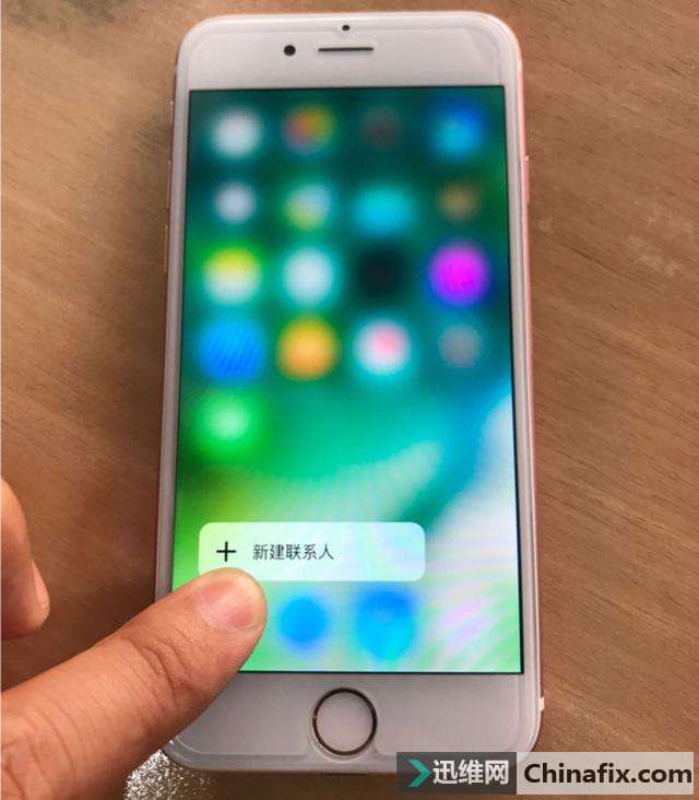

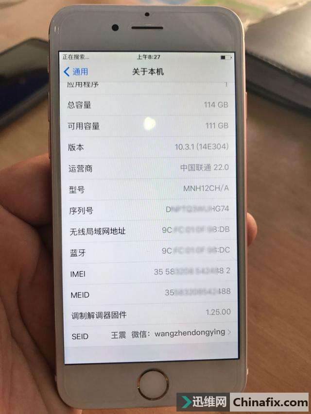

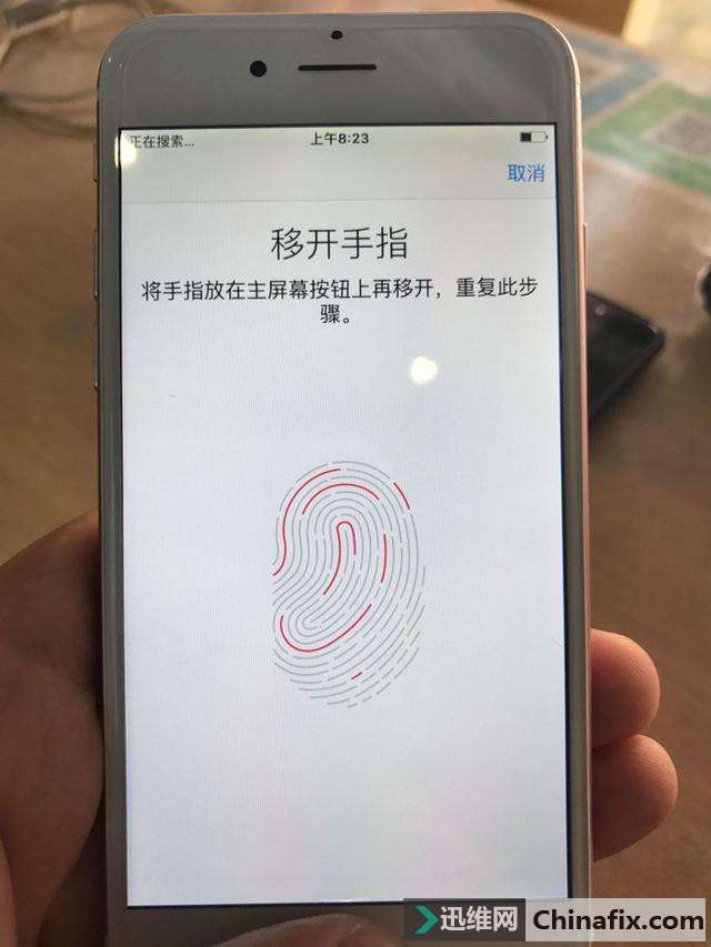

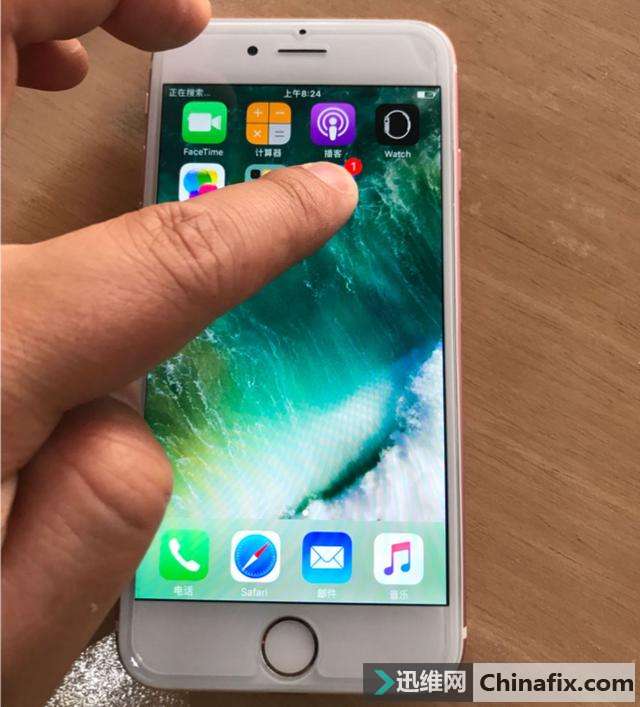

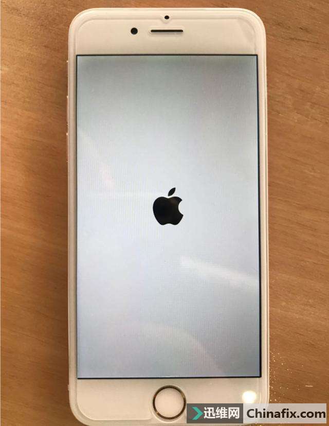

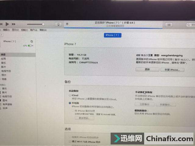

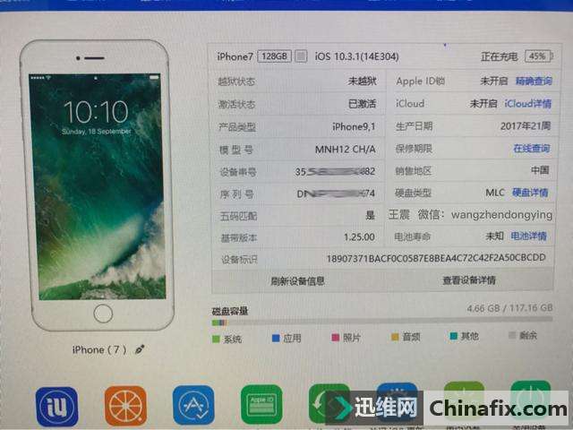

  安装其他的软件后,在后装的软件上用力按,3dtouch是不灵的,只有内置的功能3dtouch正常,设置通用关于本机信息看起来没有问题,序列号官网查询也是正常的,甚至爱思助手和itunes识别都是正常的,不要小看造假的人的技术!

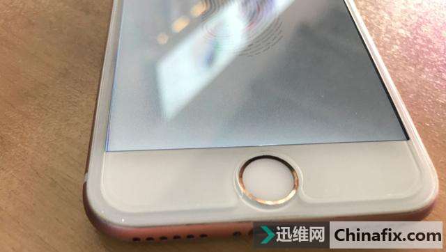

  除了摄像头,和3dtouch,还有很显著的问题是,他的返回键虽然按不动,跟7的一样。但是震动感完全不一样,即使按上去返回功能是好的,但是显著的无论手感还是速度都跟7不是一个级别,因为他的按压这震动不是系统级的,是通过越狱后装插件实现的,肯定和真的比有分别!更离谱的事明明手机是玫瑰金版本,结果这台机指纹按键竟然是金色的!

  外观显著的就是这几点了,由于这台机的外壳是高仿真,不是做了好久的师傅有时候一眼不注意会看不出来或者不往坏处想,所以希望大家以后可以用文中说的方式来鉴别下,尤其是摄像头光圈大小!

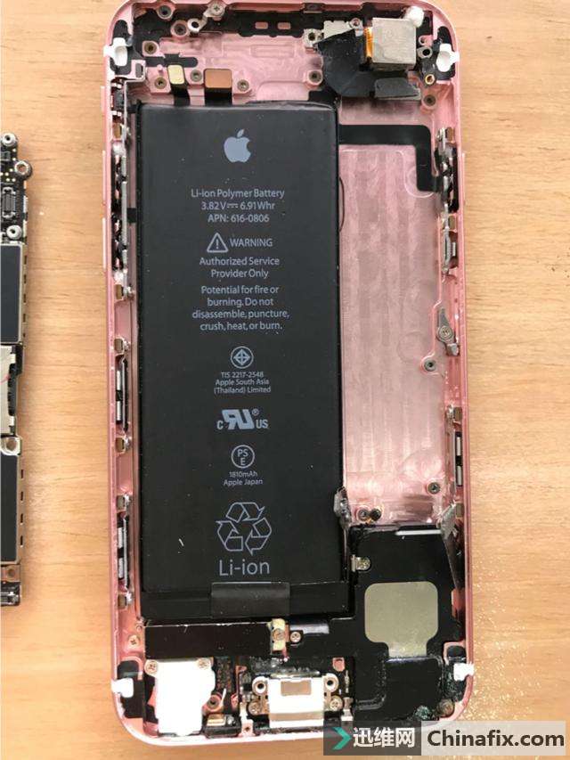

  接下来我们拆解看内部!

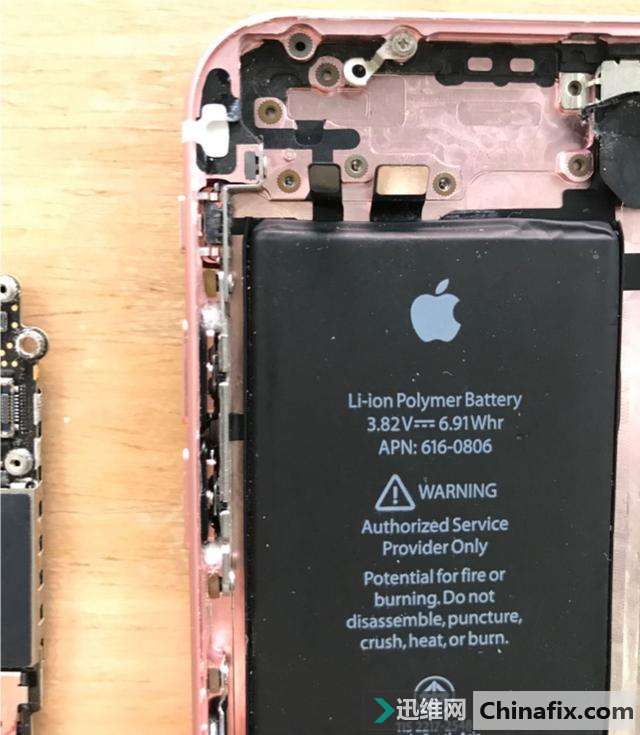

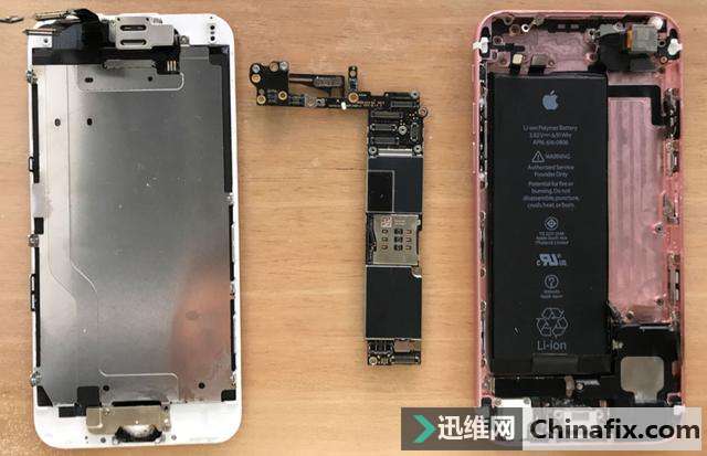

  一拆开就原形毕露,这就是一个iPhone手机6!

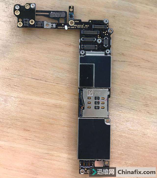

  主板还好没修过,这算是js的业界良心了!

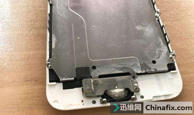

  为了实现返回键按不动然后按下去又能返回,造假者用胶水吧返回键粘住但是特意粘的不是太牢固,否则返回键彻底按不动的话返回功能就完了,所以返回键盖板里面塞了棉花,这样的话,只要使劲按压,返回功能照样可以!我由衷的赞叹造假者真的用了心!

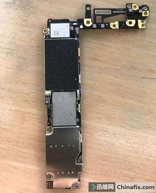

  我们欣赏下主板,好在这个主板成色不错!

一眼就看出摄像头位置不对了,七是靠左边圆角中心位置的
