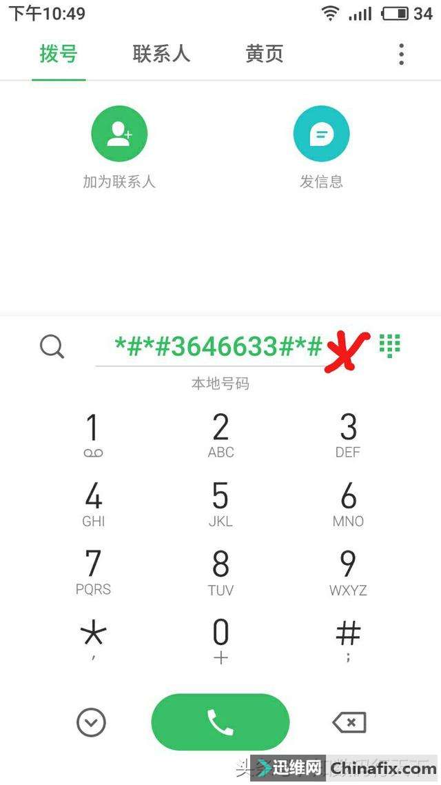

  手机怎样更改MAC地址?
  今天分享的无需root!首先我们进入手机的工程模式,我以手中的魅族手机为例,我们在拨号键盘键盘中输入代码*#*#3646633#*#*,进入工程模式(注意不一样手机的工程模式进入代码得也是不一样的,自行百度)

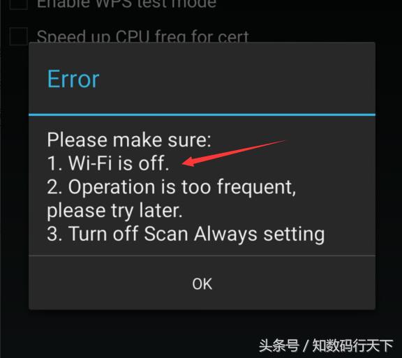

  第三步,会弹出一个对话框,要求你关闭无线WiFi连接后才能进去,我们与无线WiFi断开后再进去
无需任何软件,教你如何更改手机和电脑的MAC,让你再获生机!

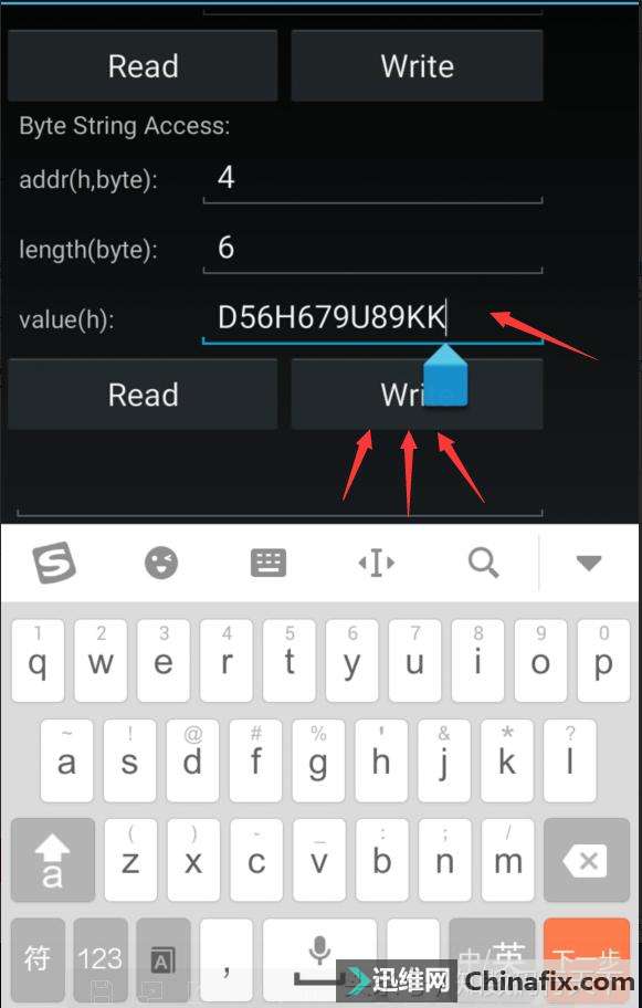

  第四步,进去后选择NVRAM(这个不一样手机名称也不一样,找到相同的页面就可以了),在这个页面中,addr填上4,length填上6,填好后选择Read,这时就会出现你的MAC地址,然后再点击右边的Write就可以随便更改你的MAC地址了,但是要注意的是MAC地址是由12位字母或数字组成,不要乱填哈
  设置好后就可以退出了,无需重新启动,重新打开无线WiFi就可以了,如果打开搜不到开一下飞行模式就可以了,但是大家放心重新开机后你的设置就失效了,不必担心改错了改不回来

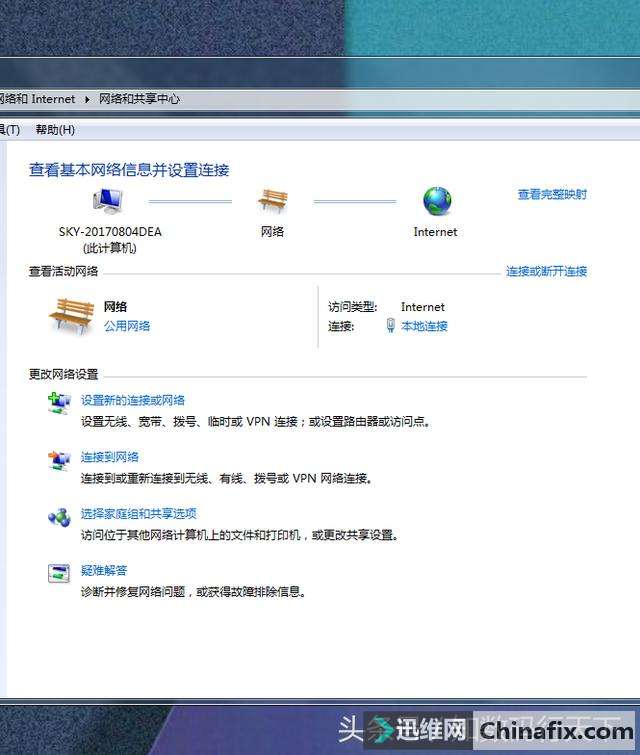

  电脑怎么更改MAC地址?
  第一步,打开网络和共享中心

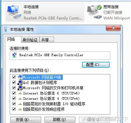

  第二步,点击更改适配器设置,会出现一个本地连接我们右键点开属性
  第三步,选择配置,再选择高级,再接着选择网络地址。
  最后一步,点击“值”,这时你就能随便更改了,再点击确认就完成了。
