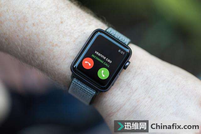

  Apple Watch Series 3的无线WiFi连接机制不够完善,应该是出现这个问题的根本原因。
外媒分析Apple Watch Series 3问题原因
  新款 Apple Watch 基本上是对其前身的一次迭代升级,其中一个主要分别功能就是 LTE。
  增加了蜂窝网络连接功能后,Apple Watch 独立性大大增强,外界对其的评价也从“很好”上升到“改变游戏规则”的程度。但有科技网站在最近的测验中发现,Apple Watch Series 3 的 LTE 数据连接存在一些问题。
  就这个问题,国外一位科技博主分享了运用 Apple Watch Series 3 的感受,并分析了这款设备会出现 LTE 数据连接问题的原因,看下他是怎么说的:
  在我自己的测验中,我并没有遇到任何问题,但 the Verge 报道称,该设备上的蜂窝网络连接出现了问题。
  苹果公司的一位女发言人向 TechCrunch 证实了这一问题,她表示:“我们发现,当 Apple Watch Series 3 加入未经验证的 Wi-Fi 网络时,它可能会阻止 Apple Watch 运用蜂窝网络。我们正在着手未来软件发布的修复方案。”
  看到这可能你会了解到,出现问题似乎源于你在其他苹果设备上打开的网络,比如 无线WiFi。
  这款可穿戴设备会从同一个用户数据库中提取数据,所以如果你在 iPhone 上加入了酒店或图书馆的无线网络,手表就会识别并连接。
  这一功能在本质上与手机上的功能是一样的——设备默认为接入 无线WiFi,这样用户每次在设备上做点什么时,都不会接入蜂窝数据。
  当一个 无线WiFi 网络在被搜索到的情况下,并需要密码或其他确认方式连接时,才会出现这个问题。
  手表上没有浏览器意味着你不能通过正式的连接步骤,所以你基本上处于一种无线的不确定状态——你连接到网络,但你实际上并没有得到任何数据。
  这一缺点在一定程度上归因于手表的规划原因,它限制了用户输入某些信息的能力。
  更大的问题在于,如果它发现了一个熟悉的 无线WiFi 网络试图接入,尽管接收不到数据,但是 LTE 呼叫也会被取消。
  这可能是该公司正在“调查……未来软件发布”的搞定方案的原因。
