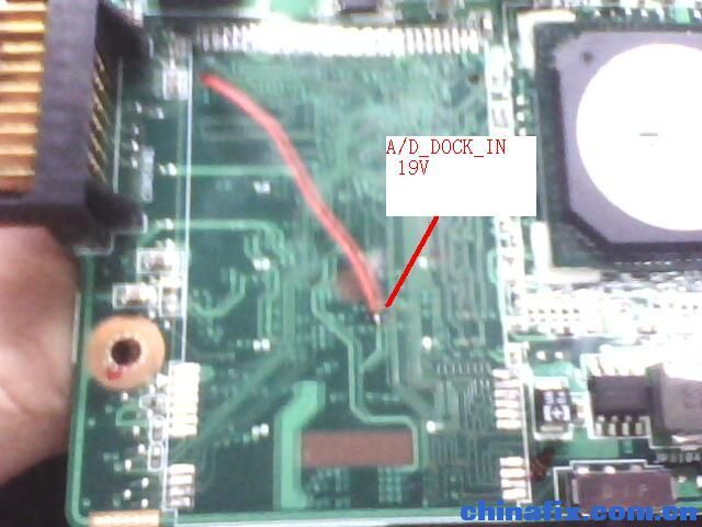

    今天同行拿来台华硕F80S的机子【他们不修机子,只是赚个差价】,客户说进过水,现在是用电池能开,用电源开不了。我试着开了下,的确如此。不用说了,先报风险。然后拆机。拆开看了看,不是太严重。但是MAX51020和MAX8725E。
    分别是电源管理和电池充放电芯片,呵呵,,,他太不走运了,先把腐蚀的地方处理下,还好只是腐蚀了几个脚,加焊下,有量了下有没有短路。然后上电,呵呵。。有待机了。上电池也能充电了,心中暗喜。
    可是总感觉不是这么,问题还是来了。没试几下。出现了短路。而且是大短。郁闷,还是静下心来慢慢排短吧。仔细量了下,把Q8801和Q8811拆下来还短路。呵呵。。这下就简单了,但是事实没那么简单。我几乎把隔离保护之前的元件都拆了,还是有短。这下晕了,难道PCB板短路。。。不会吧。唉。。。不管他。用烧机法烧吧,把电流调到4.74A电压调到0,用手仔细的摸了下板子可是还是没发现有发烫的,很郁闷那。不甘心,在烧一次,这次有了新发现在烧的过程中发现电流突然大了起来,然后就发现SD卡槽下冒烟了。赶紧断电,不会这下面有元件吧。这卡槽是焊在板子上的,小心的把槽子用风枪吹下来。有了新发现原来是OCB板表面的线进水腐蚀,和SD卡的金属卡槽接触了,导致的短路。腐蚀的比较严重,铜线的一端还在另端是过孔的,已经不见踪影,还好只是一根,看起来比较粗,呵呵。。。不用怀疑了。应该是19V供电的了,把腐蚀的地方清洗了下,上电,不短了。到这里只完成了一半,但是待机还是没得。
    上电后没待机,隔离保护没过。又量了下8725E的24脚,供电有的。又量了下3脚,众所周知,开启隔离保护的工作条件肯定是离不开第三脚了就是ACIN这个信号是检测适配器插入的信号,当适配器插入时,会经过R8812和R8818分压后作为隔离保护的开启信号之一。告诉8725E适配器插入。
    这时量到这时是0v,问题找到了。接着往上查,分别量了下R8812和D8802的2端和1端。都没电压。呵呵。。。。看来那个烧断线就是连在这里的了,这是又量了下段线的另端果然是19V二话没说,飞线,处理好后,上电,期盼已久的画面终于出来了,上电池,一切也都正常。
      发贴的原因,主要还是要提醒大家,像SD卡槽这种地方一般出什么问题不容易被发现。以后大家多多注意,别走了弯路。本人由于没有相机,用手机拍的,不清楚,还请大家谅解。。

引用 无边思绪 2010-12-3 21:44
没必要整根这么粗的线吧。
引用 110081 2010-12-3 21:44
上面说的,烧机,电压是从0v调起,慢慢往上调的,
引用 110081 2010-12-3 21:50
刚刚截了张图没显示出来,在这给补上
引用 110081 2010-12-3 21:54
回复 无边思绪 的帖子
呵呵,,,当时没想那么多,事后才发现,一般都是用漆泡线,补点时用吸吸线
引用 110081 2010-12-3 21:59
回复 无边思绪 的帖子
其实没有那么粗,是手机像素不好,有点重影

引用 110081 2010-12-4 14:18
烧鸡法我不到万不得已时不会用的,因为是隔离保护之前的嘛,所以用4.74A了,电压由0慢慢往上调的

回复 caibobos 的帖子
应该没问题的,因为这机子的最大值是19V   4.74A的
引用 110081 2010-12-4 20:34
回复 缘乐 的帖子
应该没问题的,因为这机子的最大值是19V   4.74A的 ,所以我才出此下策的,在说电流的大小是自己把握的,
