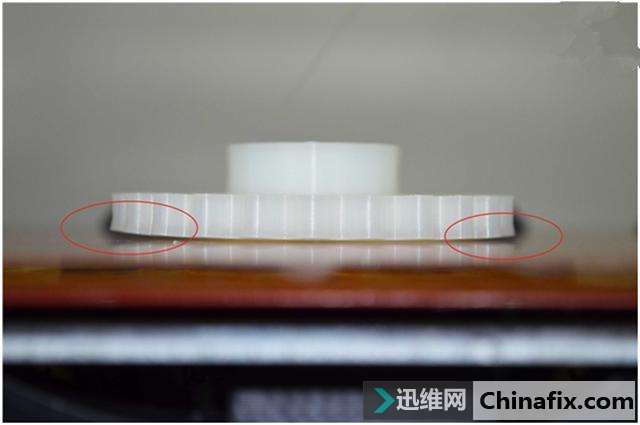

  一、翘边(Warping)
3D打印问题排除指南!
  翘边发生在塑料冷却收缩时,当打印对象冷却并开始收缩,会使对象底部弯曲翘起,也有可能导致对象无法黏在打印平台上。最好避免翘曲的方式是装配加热板,将打印对象底部的温度维持在玻璃转化温度之上,使对象无法完全冷却成固体,如此就能良好的附着于平台之上。通常加热板就非常够用了,不过也会建议运用固体胶或者美纹纸来增加附着力,先在平台上涂一层薄薄的固体胶,再用湿抹布或纸张涂开,当加热板加热蒸发水气后便会留下很薄的固体胶在平台上。

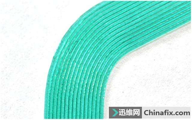

  第一层是否能良好的挤出并附着在打印平台上是非常重要的,若平台与喷嘴的距离太远,挤出的线材将无法良好的附着在平台上;若平台与喷嘴的距离太近,线材将无法从喷嘴中挤出。平台校准请参考头条号中文章《FDM打印机如何调平》,这样除了可以避免对象脱落及翘曲外,也可使底部更光滑平整。以下照片是线材挤出的理想状态:
3D打印问题排除指南!
  照片中线材粗细均匀、相互接触良好,若您的线材之间出现间隙表示平台距喷头太远; 若线材被压得很扁且线材间接触的很杂乱,表示平台距喷头太近。

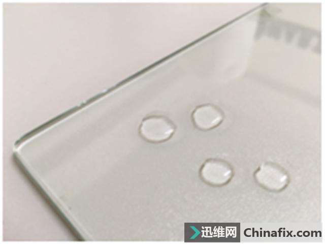

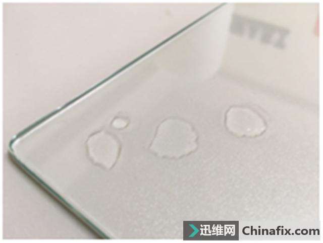

  Ultimaker 玻璃底板的特殊规划可以让对象黏得更好,看似简单的玻璃其实两面稍稍有点不一样的不一样,当觉得对象容易翘边时,您可以透过玻璃表面上水滴成型的状况而得知运用的是正确的面或反面。
3D打印问题排除指南!
运用正确面时,水滴会散开无法成型
3D打印问题排除指南!
若是反面,水滴则会凝集成球

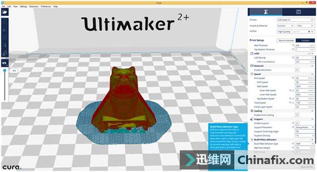

  开启黏着辅助功能 (Brim, Raft)
  最常运用的辅助类行为 Brim 与 Raft,Brim会使对象第一层外围沿伸、扩大接触面,以增加附着力抵抗对象冷却时的收缩力,Raft则是指在物体的底面额外再印一片(few layers)面积比原本底面更大的平板,来增加对象底部与打印平台的接触面积,加强模型与加热板的抓力。此外ABS比PLA更容易翘曲,打印时除提升加热板温度外(记得将机器中的材料设定改为ABS),要须小心处理冷却问题,可能的话尽量不要开风扇,理想像应将3D打印机封闭,保持打印区域温度稳定。

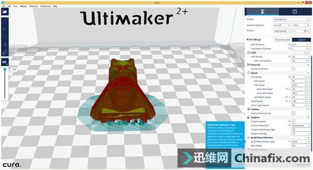

  1.Brim.
  Brim指的就是在物体与加热板接触的边缘处再额外扩展印制一部份,来增加对象底部与打印平台的接触面积,加强模型与加热板的抓力,印制完成后再将其修剪掉。
3D打印问题排除指南!
  2.Raft.
3D打印问题排除指南!
  PS:
以上两种方式算是最简单的,因为它只需用鼠标点个几下,剩下的就交由软件自行运算就行了! 不过无论是Brim或Raft,增加印制的部分材质依旧是ABS,还是会有翘边的状况,所以并不能保证100%的搞定翘边问题。

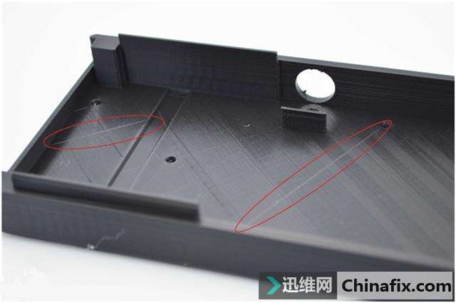

  四、顶层刮痕(Scratches)
3D打印问题排除指南!
  打印完成后最顶层可能会有一些刮痕,有可能是真的被喷嘴所刮出来的,也可能是喷嘴所滴下的一些丝状塑料(拉丝)。
  您可以在Cura中选择Expert -> Open expert settings...,调整"z-hop"值,这个功能可以让喷嘴从一个点移动到另一个点之前稍稍抬起,到达目的位置后再放下来,利用这个功能可以提升喷头的移动速率(travel speed),可从预设的150mm/s提升到250mm/s,更快的移动速率可以减少喷嘴滴出塑料的时间,也可以考虑降低打印温度来减少滴出的量。也可将Minimum travel设为1 ,Minimum extrusion设为0来减少拉丝,这样可使喷头在每次移动前都回抽线材,虽然会增加一些打印时间,但可见少拉丝。
  刮痕通常容易在有孔洞的表面出现,搞定办法: 在孔洞的的表层建构薄薄的一层塑料封住洞孔,打印完后再剪除。

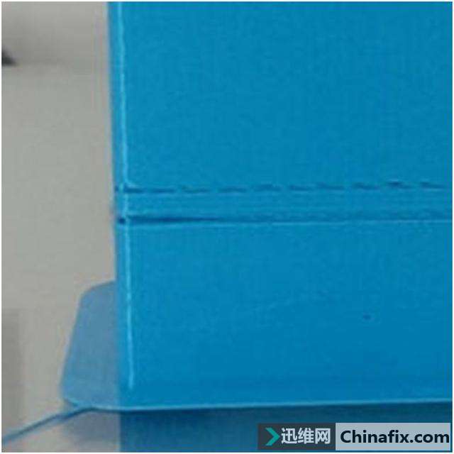

  五、断层(Skipped Layer)
3D打印问题排除指南!
  这个问题有非常多可能发生的状况,
  出料不顺(Underextrusion)
  关于出料不顺就有非常多的可能性,详情请看下面的出料不顺(Underextrusion)排除办法!

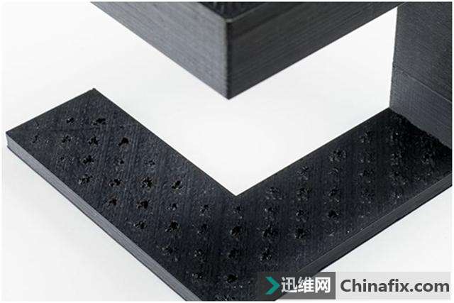

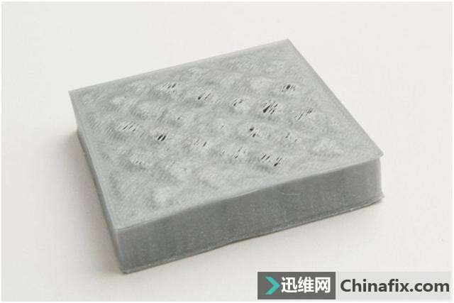

  七、破顶(Pillowing)
3D打印问题排除指南!
  当您打印的对象顶部表面没有完全封闭或示出凹块,我们称这种状况为破顶(pillowing)。这种现象主要是因为错误的打印设置和散热不良所导致,以下我们会告知您如何哪些部分可以搞定这个问题。
  底层/顶层厚度(BOTTOM/TOP THICKNESS)
  想要创建一个平滑顶部表面是需要用足够厚的层数来打印您的对象是很重要的。太薄顶部层厚由于支撑力不够而导致破洞。因此,在切片软件增加了底部/顶部的厚度,将有助于您印制出更完美的顶部平面。如果您的对象有一个平坦的顶部,我们建议您至少要将其设定为层厚的6倍。如果您的打印对象还是无法正常的封闭,您可以再增加底/顶的厚度。一般来说,您选择的层厚越薄,您会需要越多层的底顶层数,因为较薄的层厚有更高的机会会翘曲或断裂。
  冷却(COOLING)
  除了良好的设置,良好的冷却对于顶部封闭的质量也是功不可没。请确保您喷头的风扇全速运行,如果不是如此,塑料可能无法正常的散热,导致坍塌下去,或者随着喷头的移动而在经过内部填充的地方卷曲起来。而一层一层堆栈上去,从而导致顶部产生凸块,尤其层厚越薄卷曲的状况越容易发生。因此,要避免该状况您可以考虑提升打印的层厚.降低打印温度也可能有帮助,但要确保您的3D打印机喷头还足够正常的挤出材料。在这种情况下,降低打印速度也可能会是好的选择。

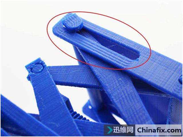

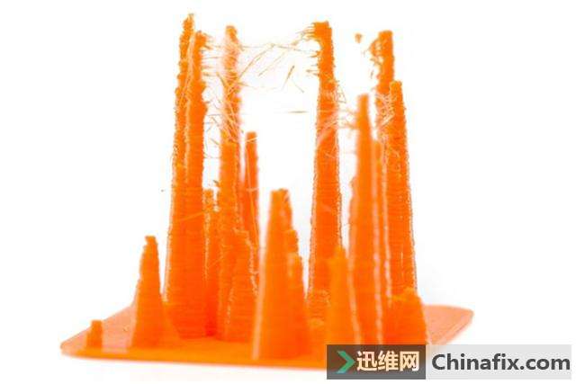

  八、拉丝
(Stringing)
3D打印问题排除指南!
  当您在进行3D打印,有时候对象中间会有许多一丝一丝的塑料,尤其是发生在喷头从一个地方跳到另一个地方的时候。这些不应该存在的塑料细丝现象被称为拉丝。拉丝算是很常见的烦人问题,但在这里我们叙述了您如何可以搞定这个状况。

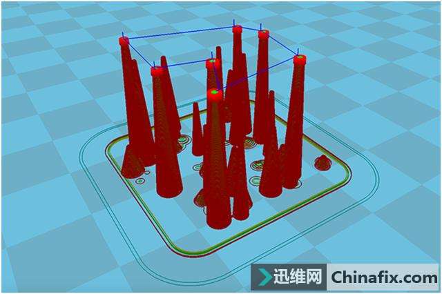

  回抽(RETRACTION)
  打印时,当从打印其中一个对象跳到第二个对象的时候,因为喷头连续加热,就算送料马达没有推动还是可能会有材料流出,所以回抽是非常重要的,他会在喷头准备跳动时,将材料往回抽一点点。这代表着材料被拉离火热的喷头一点点,所以它不会在行进的途中漏出来。
  回抽的设定可以在Cura中找到,设置在默认的情况下都是启用的,保险起见您也可以再检查看看。您可以在Cura的右上角的View Mode找到Layers模式。您会看到小小深蓝色的垂直线,那就代表着他进行回抽的地方。就算您有开启回抽的功能,但拉丝的现象还是有机会出现在任何你没注意到的地方。请仔细的在Layyers模式确认,找出任何您可以做来减少状况的办法!
3D打印问题排除指南!
  温度(TEMPERATURE)
  要减少拉丝的状况温度也是关键。高的温度将导致更多的流出量,材料将会更容易地从喷嘴(即使有回抽)滴落。透过运用较低的温度来降低材料的流动性可以减少拉丝的状况发生.很难准确的说出正确该运用的温度,因为这取决于各种不一样的材料(甚至颜色也会不一样)和其他打印设置。但是,如果您发现您的打印对象有抽丝的状况,我们建议降低大约10℃,来找出你材料的最佳设置是什么。如果您运用的是PLA,我们试过有些甚至可以将温度降低到180℃。
  速度(SPEED)
  降低温度是一个方式,而调整打印速度也会有作用。如果降低温度或者速度太快有可能会导致出料不顺的话,建议相对应地降低打印速度。例如调整到20mm/ s的打印速度,以配合180℃的低温印制PLA这种方式。
  另外也可以提升喷头移动的速度(travel speed)。通过这种方式,喷头在容易抽丝的地方将会移动的更快,所以该材料只有更少的时间可以从喷嘴滴落。 200mm/s的移动速度应该是适用于大多数的打印对象的。

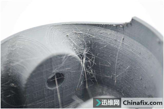

  发丝结构(Hairy prints)
3D打印问题排除指南!
  这个有趣的怪现象现在没有明确的搞定办法,请注意这个现象与拉丝现象不一样,发丝结构比拉丝现象拉出的塑料还细非常多,而且并不是在喷头动作路径上拉伸出来的。
  这有可能与运用的塑料有关,您可以换一卷线材试试看是否有所帮助。
  也请确认喷嘴是干净的,让打印时不会有塑料被堆积在喷嘴内部。
  虽然这个现象打印时没有明确的搞定办法,但这些发丝结构非常容易清除,用手指就可以拔掉,或是用防风打火机可将发丝结构烧得非常干净,但请注意不要运用一般的打火机或蜡烛来烧喔!

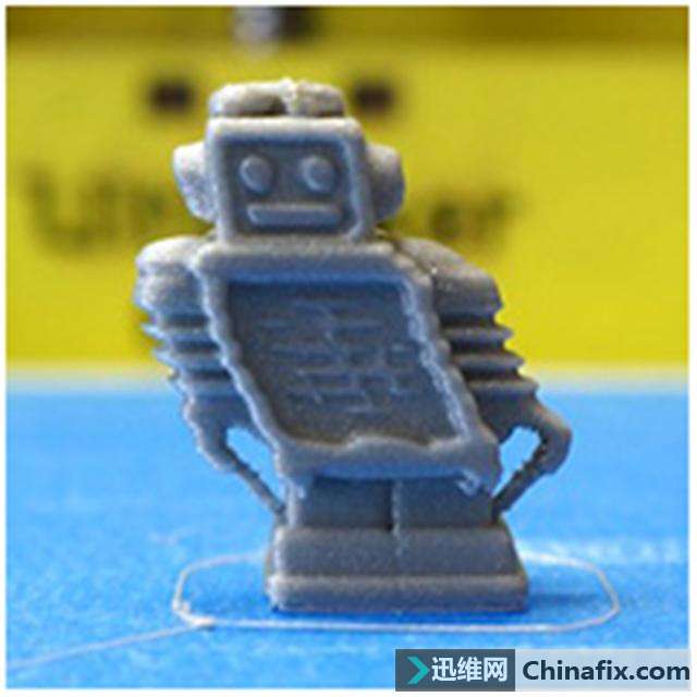

  九、出料断续(Under extrusion)
  Under extrusion这是甚么意思呢?
  这指的就是打印机没有办法挤出足够的塑料,常见的症状是打印的对象中间可能会有几层特别薄,或者在随机的位置有小点或小洞。在您找到问题发生的原因前,这个可能是所有问题当中最棘手的,因为可能的原因非常非常多。
  3D打印机会尽他最大的努力来满足您所设定的打印速度,但如果已经超出了适合的打印速度就可能发生这个问题,如果刚刚好是在机器可以负荷的边缘,您可能会看到一切好像都正常,但其实挤出的量已不再足够,仔细看会看到每一层间没有妥善的黏接在一起。
  如果因为一些原因导致材料难以被挤出,而导致压力过大,理想的情况是送料马达会在无法负荷的时候自动回转4分之1圈,以减轻压力,避免3D打印机因此受损,如果此状况发生,您会听到”答答”的声音,并且看到挤出的量是减少的,若没有做这件事情的话,材料可能会被马达碾碎,您必须要剪断受损的部分以避免影响打印质量。
  不要用增加流量(Flow)来补救!
  这是一个非常可怕的想法,常常都会适得其反。流量增加有其用途,但在搞定这个状况时可不是其中之一。
  尊重打印机的极限
  送料断续的最简单也可能的原因很简单,就是您的要求超出了机器可以承受的范围。我们衡量一台3D打印机可以印的多快是看它每秒可以打印多少体积的塑料单位为mm3/s。在理想条件下Ultimaker2能够打印约10 mm3/s。比较实际的上限大概是8 mm3/s,但应注意的是在这样的速度下打印质量可能不会那么完美,并且根据打印对象的大小,可能也无法达到这样高的速度因为有最低每层的冷却时间会减慢打印速度。
  为了找出您可以尝试最快的打印速度,您只需把您选择的层厚乘上喷头口径和打印速度。例如,如果您运用0.4mm的喷头,选择0.2mm的层厚搭配60mm/s的打印速度,公式如下:0.4 *0.2* 60=4.8 mm3/s。

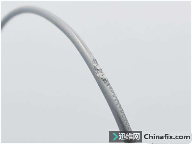

  十、线材磨损(Filament grinding)
3D打印问题排除指南!
  当送料马达试图将材料推入喷头内,但发生任何可能的原因,导致齿轮打滑,无法推动线材就会发生此状况,材料被越磨越细,齿轮就越推不动材料,连续的结果就是导致线材被挖了一个大洞,到底是甚么原因导致材料无法被推动,以下我们来与您介绍!
  温度、打印速度(Temperatures, speed)
  想要更快速的打印同时也须注意调整到适当的温度。较低温的打印情况下塑料是更有黏性的,需要较高的压力,以将其推过喷嘴,若压力过大一样会导致出料不顺的状况。此外速度也会影响出料顺畅的关键, 若打印速度过快,塑料无法完全融化顺利挤出,久了也会造成线才被挖东的状况发生,所以再发现宪才有挖洞的现象,首先要确认打印的温度及打印速度是否正确。
