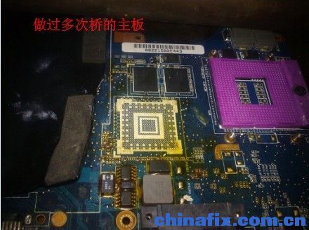

    下面是我去年自己做的土炮BGA焊接机,结构比较简单,但是很实用,也许很多人都不会相信,成本不超100块钱,成功率可以达到90%,不管有铅无铅,当然不是每个人都能达到哦,要看自己对BGA机的熟透程度。为我自己的土炮我作出下面几个总结:
1:成本低
2:速度快
3:功耗低(只有500W)
4:成功率高《不是指每个人》
5:适用范围广(只要是BGA焊接的芯片,都可以很灵活的改变位置)
6:方便检修
好了,看下我的土炮,
内部图
顶部图
做过多次的BGA主板,
很简单吧,只要你掌握好每种芯片的焊接方法,及防止变形的方法,哪么你离成功就不远了,希望大家发展自我创新,然后有什么事,请跟贴,我只是想表明一切靠感觉来做BGA。

请问楼主下面加热是电炉吗?{:3_51:}
引用 BGA杀手 2010-11-29 21:38
LZ不说我还以为是烤饼子的呢,好象还有擀面杖呀<开个玩笑>>,不过LZ可不可以把防止板子的变形的心得写出来分享下呢
引用 泸州协信科技 2010-11-29 21:58
回复 庆山 的帖子
是红外发热砖。

其实也没什么,就是放些坏桥在板子下面,把主板加热部分不平的地方《比如说笔记本主板,接口部分跟桥是在一起的,哪么就要把桥的另一方掂平,跟接口一样高,然后在BGA的最下面加上电源风扇外面的钢网,就样不仅能够让主板平衡,而且也能防止BGA下面陷下去,》最后在用钢条/一些铁的风扇压住主板,让整个主板不受温度的影响而发生形变,  其实原理很简单,要看你怎么做了,然后焊接的时候在主板BGA的反面涂焊油,目的有2个:
1,能保证主板温度的快速扩散,
2:能有效的防止PCB起泡,加热更均匀:

引用 qiang321 2010-11-29 22:17
拍的图看不到细节
引用 泸州协信科技 2010-11-29 22:17
回复 BGA杀手 的帖子
谢谢!   经常做BGA我都是从主板上面刮锡膏。这样也很好用,不知,你们试过没有,工厂里这是这样用的,

用钢网放在主板上,在买好点的锡浆,像植球一样,对主板BGA焊盘,进行植球,但不要吹成球哦,然后用植好球的BGA小心的放在主板上面对准。,  你觉得这样焊的成功率怎么样?
呵呵,,我只能说,比你直接焊的成功率要高出20%以上,
