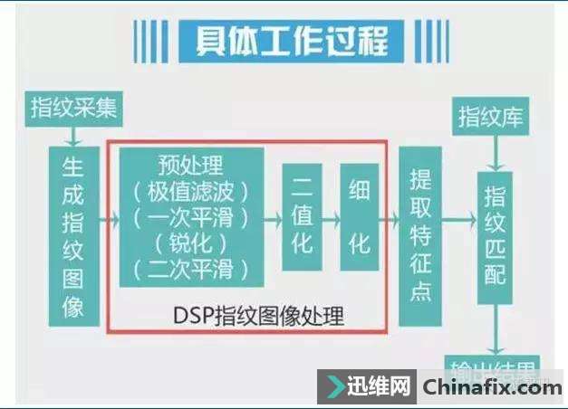

  用户在运用指纹识别技术指之前需要先采集指纹,并对采集的指纹进行 DSP 图像处理,生成细节清晰的指纹图像。然后对指纹特征进行提取,将提取的指纹特征作为模板保存。在验证阶段,用户首先要采集指纹,然后系统自动与指纹库模板对比,并给出对比结果。

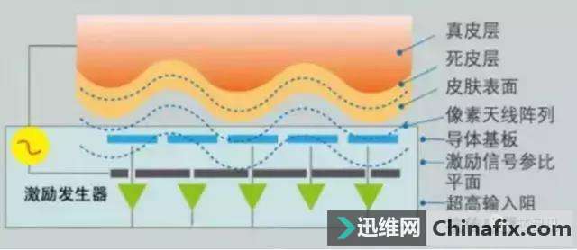

  (1)电容式指纹识别技术
  电容式指纹识别技术是利用手指皮肤表面作为一极,脊线和谷由于与芯片表面距离不一样,形成不一样的电容值,从而电容式指纹识别技术传感器获得指纹图像信息。
虹膜识别、人脸识别技术火爆,但指纹识别技术仍不可替代!
  电容式指纹识别技术对于湿手指和脏手指的识别较弱,原因是手指或者芯片表面有水、汗液等杂物,使脊线和谷无法与传感器充分接触,导致电容值偏弱。电容式指纹识别技术第一次采集指纹需要多次按压,这是因为现在按压式采集会有采集指纹面积小的问题,需要多次按压拼出较大面积的指纹图像。获得合格的指纹图像之后,还需要通过算法对图像进行强化和细化,获得比较清晰的图像,然后进行特征提取。用户之后再次运用指纹识别技术时,只要通过特征点校对,手机就自动解锁。

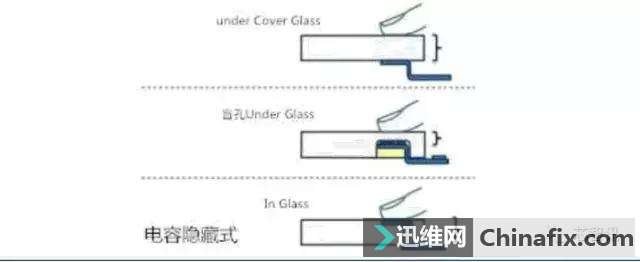

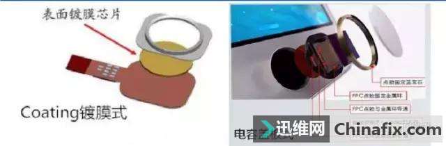

  电容式指纹识别技术又分盖板式、coating 镀膜式、隐藏式三种。①盖板是指芯片保护材料是蓝宝石、玻璃或者陶瓷的电容式指纹识别技术;②Coating 镀膜是指在指纹芯片表面镀一层保护膜,相对于盖板更容易磨损,但成本比较低;③隐藏式又分三种,Under Glass 需要在玻璃盖板上挖盲孔,现在工艺要求高,良率比较低;In Glass 将 Sensor 融合进玻璃之中,工艺难度大,现在极少有厂商量产;Under Cover Glass 方案达到电容识别极限,现在效果一般。

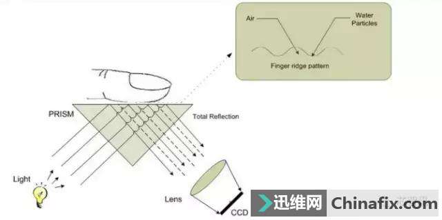

  光学指纹识别技术是现在运用最广泛的指纹识别技术技术,比如之前很多的考勤机、门禁都采用的就是光学指纹识别技术技术。它的原理是将手指放在光学镜片上,手指在内臵光源照射下,用棱镜将其投射在电荷耦合器件上,进而形成脊线呈黑色、谷呈白色的数字化的、可被指纹设备算法处理的多灰度指纹图像。但由于需要较长的光程和足够大的尺寸,到现在为止在智能手机中运用较少。并且光学指纹识别技术只能扫描到死性皮肤层,不能深入真皮层所以容易受指纹的洁净程度影响。

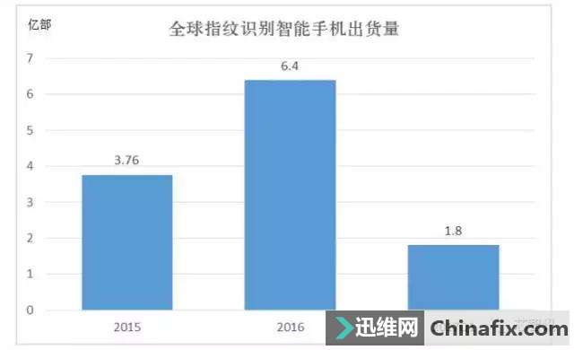

  根据 Sigmaintell 数据显示,2016 年全球指纹识别技术手机出货量达到 6.4 亿部,相比 2015 年的 3.76 亿部同比增长 70%。今年一季度,全球搭载指纹识别技术智能手机出货量约 1.8 亿部,占全球智能手机总出货量的 53.7%,同比上升 18%。

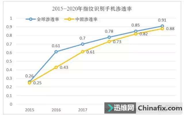

  另据旭日大数据的资料显示,2015 年全球智能手机指纹识别技术渗透率达 25%,国内智能手机渗透率 26%;但到了 2016 年指纹识别技术手机的渗透率急剧上升,国内渗透率为 61%,国际渗透率为 43%,国内渗透率远高于国外。其中,安卓体系中的指纹识别技术手机出货量达到 4.37 亿部,同比增长 181%,这主要是因为国内安卓手机厂商加速指纹识别技术在中低端智能手机中的普及。根据旭日大数据预测,到 2020 年,全球指纹识别技术渗透率将达到 88%,全球指纹手机将达到 14.6 亿部,而安卓体系指纹手机将达到 12.76 亿部。全球指纹识别技术手机出货量的年复合增长率将在 20%左右。
  但我们认为,指纹识别技术手机出货量的增长将超出旭日大数据的预测,因为渗透率的提升主要在于指纹识别技术在低端机中的快速普及,然而指纹芯片价格战已经打响,有些厂商的芯片最新报价有的在 1.5 美元以下,这将加速指纹识别技术在低端机中的普及,全球指纹识别技术手机出货量年复合增长率将超过 20%。同时,有数据显示 2017 年第 1 季度,国内指纹识别技术渗透率达 78%,国际渗透率达 51%,今年全年国内指纹识别技术手机渗透率有望超过前期70%的预测。
