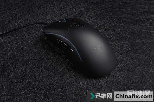

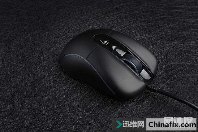

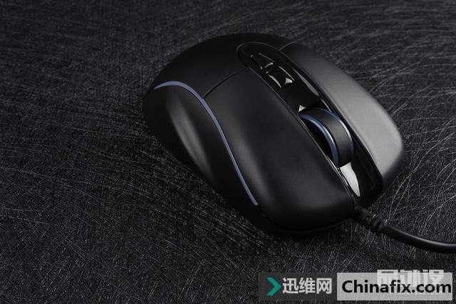

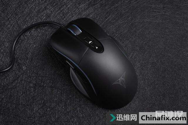

  塔兰特Ember游戏鼠标是一款右手工学鼠标,采用7个按键布局,鼠标规格为123 x 60 x43mm,造型修长,边缘圆润,头尾规划较宽,中部收腰,背部弧度非常漂亮。

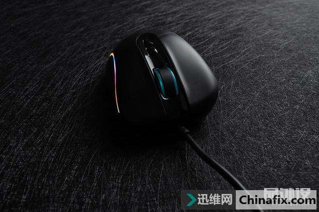

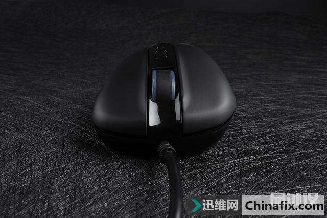

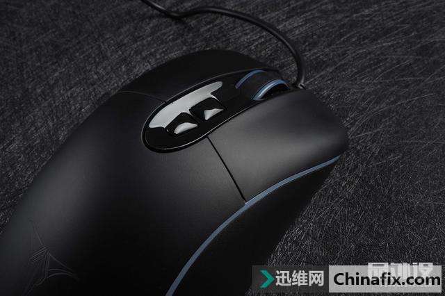

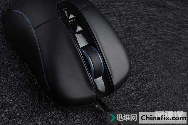

  塔兰特Ember游戏鼠标采用八字形分离式按键面板规划,这规划从塔兰特Shadow、罗技G系列等鼠标上均有运用,也得到了广大玩家的认可。Ember按键点击清脆,回弹快速,按键面板上也有圆滑的工学规划,让拇指放置非常舒适。
  鼠标按键面板之间的弧形凹陷的亮面面板有一定的装饰效果,上面有DPI切换按键和滚轮,按键也为亮面材质,其高度要低于左右按键面板,可以避免误触,按键手感清脆。塔兰特Ember采用侧透光滚轮,滚轮比较宽,中间的硅胶平整,摸起来少了点浮点(激情)的感觉,不过防滑效果还是可以的;另外滚轮的高度与左键按键面板差不多高,在运用滚轮过程中可能会蹭到左键边缘,实际运用影响并不大,从我个人而言还是喜欢EC2-A那种滚轮感觉;滚轮滚动起来有一定的阻尼和刻度感,也比较静音,滚轮按键清脆舒适。现在滚轮实测速度较慢,驱动部分还未完善,厂家已经在做升级,不是什么大问题。

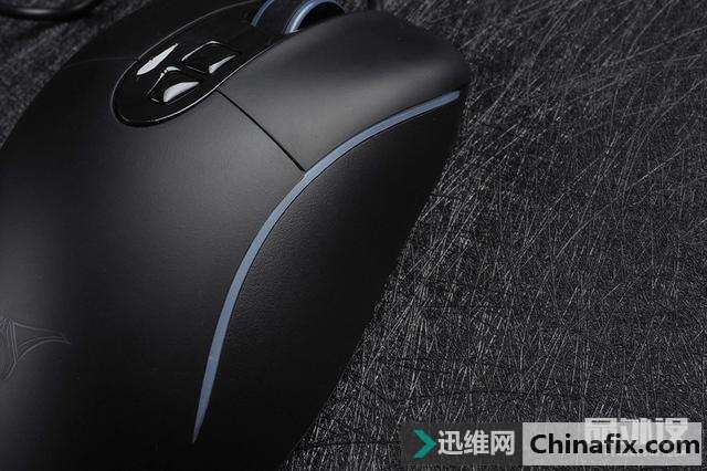

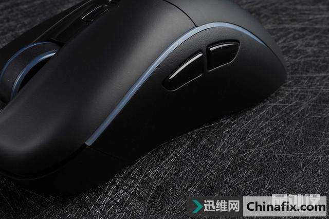

  鼠标表面(包括侧翼面板)采用UV涂层工艺处理,手感有点干涩,防滑效果出色,汗手的福音。在鼠标两侧做了和曼巴5G相似的灯带规划,由于该款鼠标侧翼采用模块化规划,灯带与侧翼面板之间有一定的间隙,会有一点点漏光,并不影响灯带整体的美观,其他边缘细节都处理的比较精致。Ember侧键规划小编很满意,位置规划的刚好,就算我这中等手长也能轻松点击到,耳机按键点击清脆感很好,回弹也块。侧翼面板表面的颗粒感要比鼠标上盖来的强,防滑效果一般。

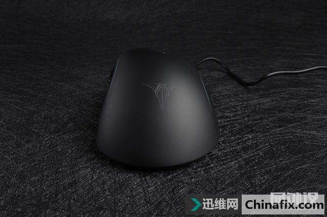

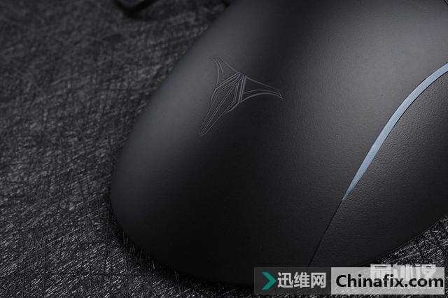

  鼠标尾部精雕细刻的“内裤”LOGO。

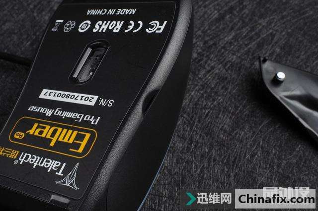

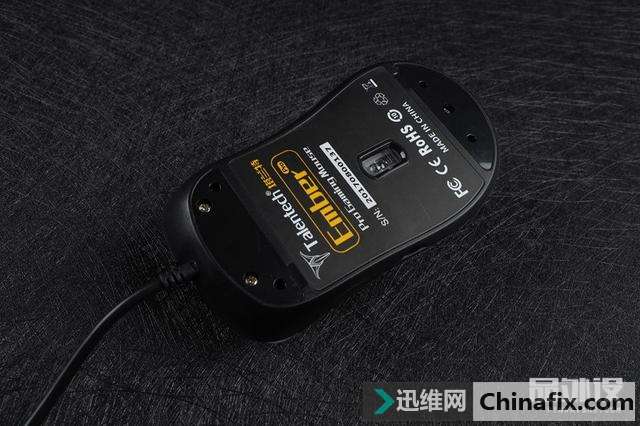

  塔兰特Ember底部平整宽大,采用双大脚贴布局,让这款鼠标在鼠标垫上移动特别的稳,鼠标光头居中靠后,有的朋友就会说了,鼠标光头居中的要比不居中的好,其实不然,运用习惯了,其实都差不多,罗技G9X光头偏左,还是一样成为经典鼠标之一。

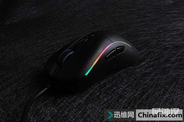

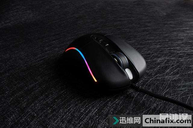

  塔兰特Ember游戏鼠标灯光效果绝对算得上现在国产品牌鼠标里最好的,特别是鼠标侧翼灯带,色彩艳丽,流光动感,滚轮部分的灯光则比较暗点,LOGO部分的由于线条刻画的比较细,所以展示出的灯光效果也不如侧翼灯带来的绚丽。在灯光动态效果的色彩过渡上和“灯厂”还是有一点差距,不过整体效果还是令人满意的。假以时日,说不定塔兰特能成为国之“灯厂”。

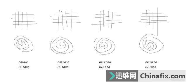

塔兰特Ember游戏鼠标拆解测评
  塔兰特Ember游戏鼠标搭载的是PMW3330引擎,属于现在比较好的光学引擎之一,实测精准度和兼容性均表现出色。

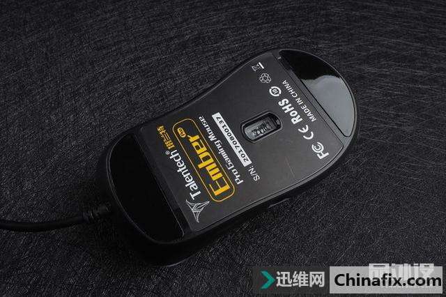

  塔兰特Ember游戏鼠标拆解的螺丝孔在于两个脚贴下方,一共3颗螺丝,取下后上壳与底壳之间还有排线连接,分离的时候还是有点麻烦。

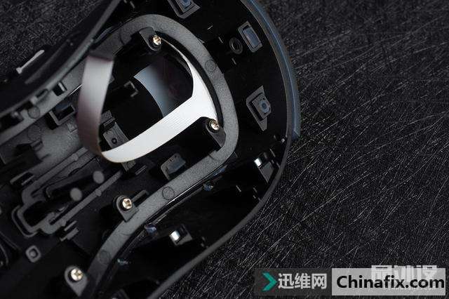

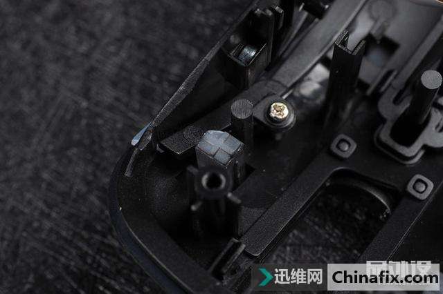

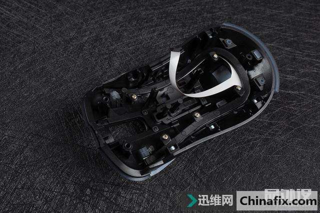

  上壳模具内部构件比较杂,细节部分精细度一般,按键砥柱面为十字结构,右键砥柱边缘有做修整。

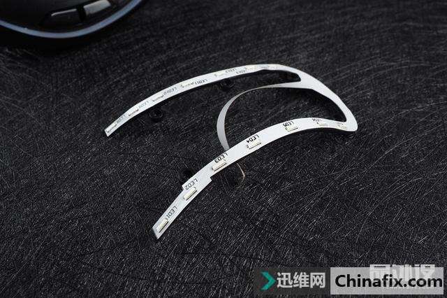

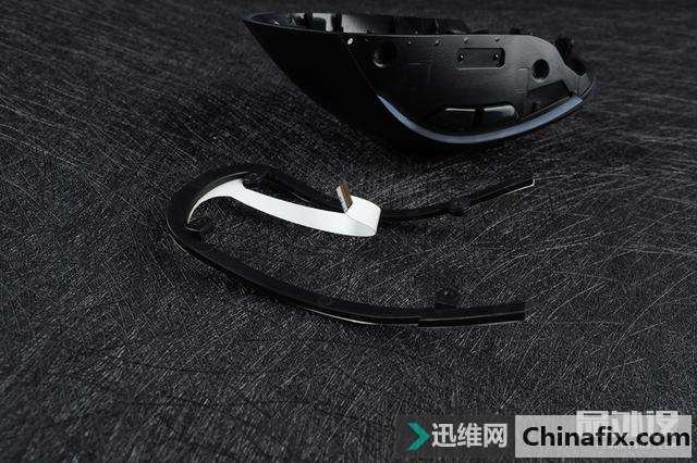

  侧翼灯带结构和固定方式,的确和我之前说的一样,左右各7个RGB灯,通过排线与PCB板连接。

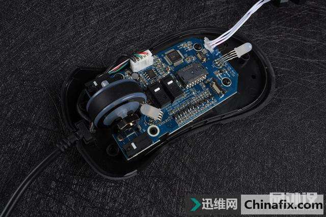

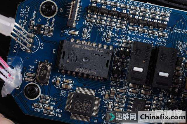

  塔兰特Ember游戏鼠标采用一块蓝色的PCB板,板面中央部分的电子元件非常密集。
塔兰特Ember游戏鼠标拆解测评
  侧键与PCB板的线路连接有点LOW,还用热熔胶加固。
塔兰特Ember游戏鼠标拆解测评
  左右按键采用欧姆龙7N(20M)微动,手感上保持了经典的清脆感;滚轮编码器为F-SWITCH13;滚轮灯光从侧面打光,所以在效果上不是很理想。
塔兰特Ember游戏鼠标拆解测评
  鼠标光学引擎为PMW3330;主控模块型号COR M3 SE32F08L,比较少见;鼠标侧键、DPI按键、滚轮按键均采用华诺白点。
