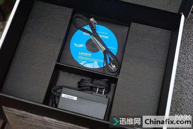

  盒子内的附件,路由器、快速上手手册、文档的CD、4条天线、网线、电源适配器。

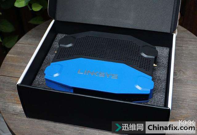

  打开包装盒,看到路由器。经典的蓝黑组合。

  路由器下方是快速上手手册
  拿掉手册,下方4条天线。3200ACM同样可以更换高增益天线。
Linksys WRT3200ACM 无线路由器开箱测评
  底部是电源适配器,网线,和光盘。

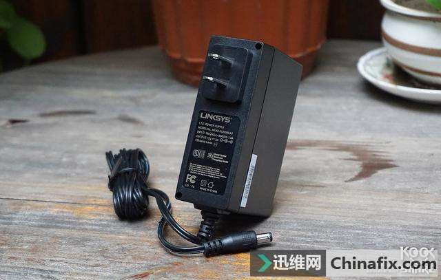

  电源适配器,美版的WRT系列并没有配备全球可更换插座。这个是国行机器的福利
  电源规格12V 3A,36W。因为电源要预留给硬盘运用,所以会比较高。

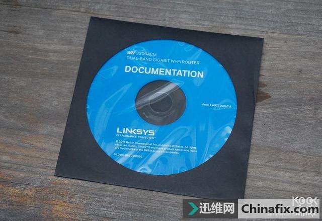

  文档光盘

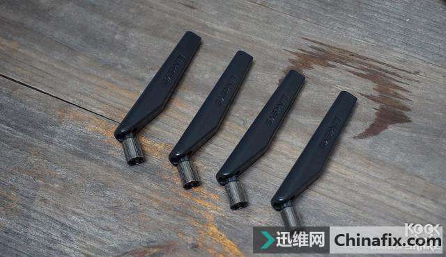

  4条天线

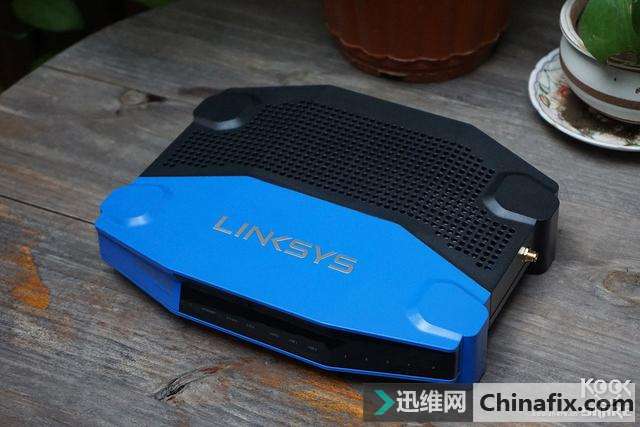

蓝色的机身
  前面指示灯依然和1900acs一样,只是型号变了。

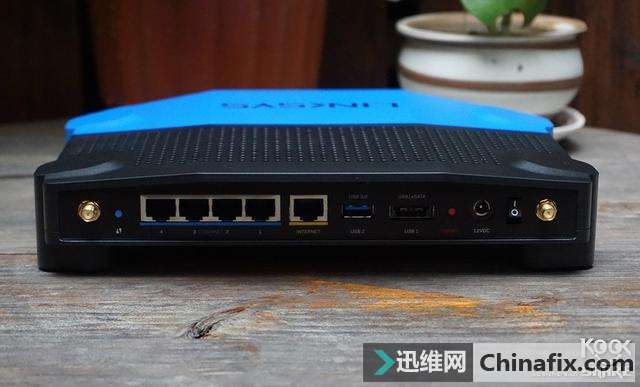

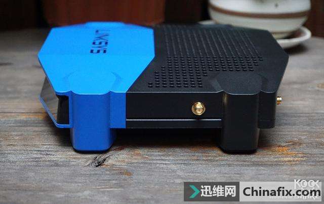

  背后接口,依然是,wps,4lan,wan,USB 3.0,USB esata combo,reset,电源,开关。
另外一侧

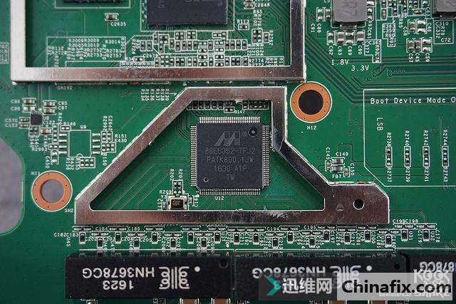

Marvell 88E6352 千兆7口交换芯片

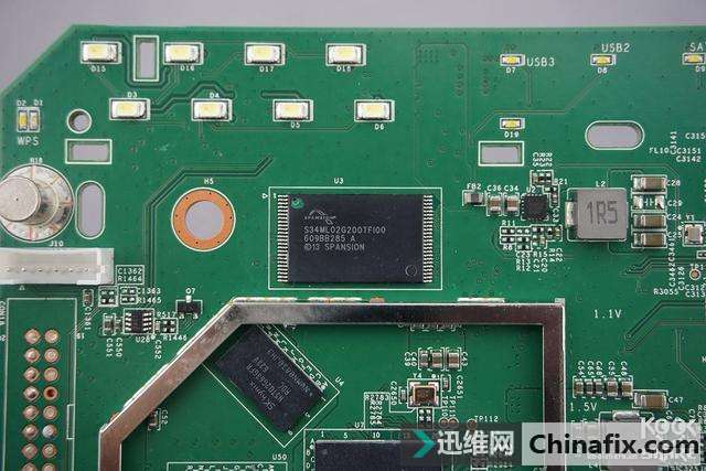

NAND FLASH 128M

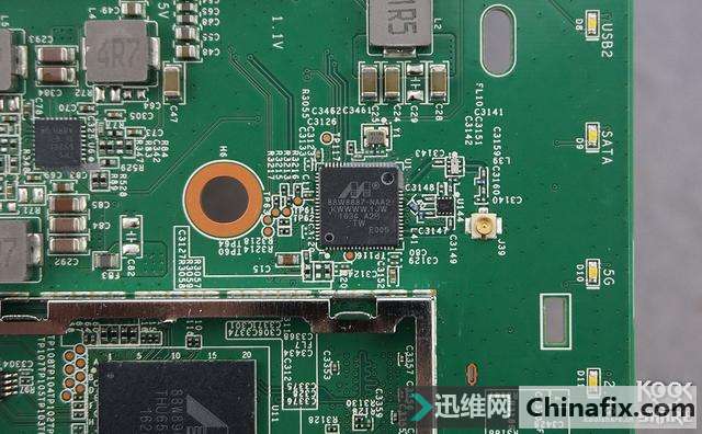

  Marvell 88W8887,wifi 蓝牙 FM多核心芯片。可能负责蓝牙或者无线监控,功能未知

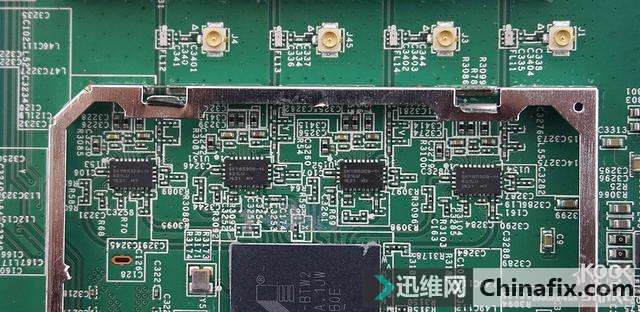

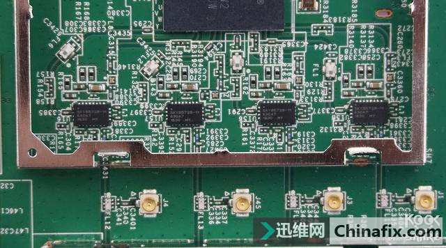

  无线,2部分组成,分别负责2.4G和5G,都是4*4MIMO,每一路有一个独立PA。

SXY8572
SXY8530

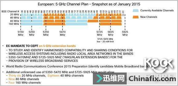

  最后来说说160Mhz,160Mhz需要绑定8条连续信道。从国内的信道表就能发现,国内开放的无线,现在来说没法实现160Mhz。这也就是为什么WRT3200ACM没法有行货的原因。
  然后有朋友会疑问,为什么网件R7800可以运用160Mhz模式。这里说明下,R7800实际上是80+80模式,也就是说36+40+44+48+149+153+157+161的绑定模式。这种绑定模式下,需要2组mimo来完成在高低频5G下的绑定,因此R7800开启160Mhz后,会降级到2*2MIMO。整体速度不提升。
  WRT3200ACM的160Mhz是要求连续8个信道绑定的完整160Mhz支持,所以才能保持4*4MIMO,速度提升。

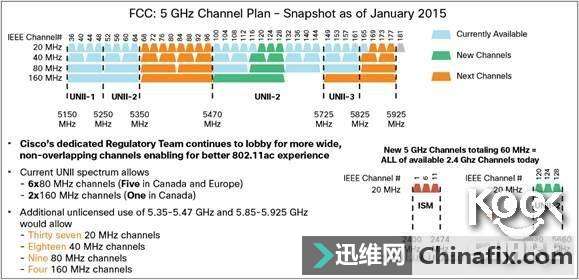

  在FCC和欧洲区域,无线可用频段相对较多,所以可以160Mhz正常运用,具体可以参考Cisco的文档
  FCC:
  欧洲:

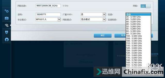

  因为是160Mhz支持,所以固件中多了160Mhz对应选项

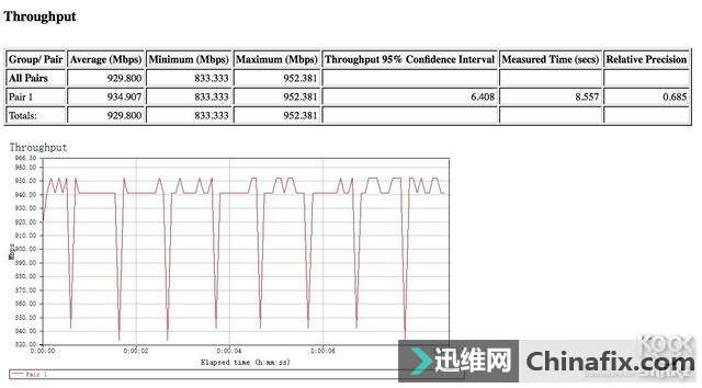

  NAT 单线程

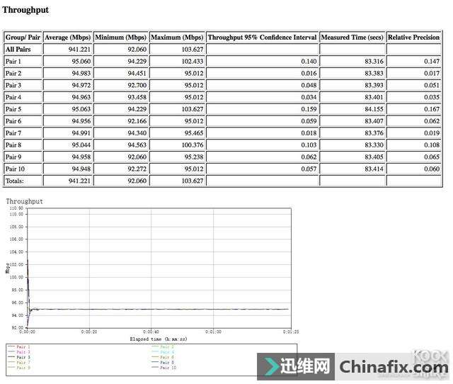

Lan to Lan(单向) 单线程
Lan to Lan(单向) 十线程

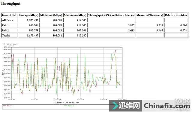

Lan to Lan(双向) 单线程

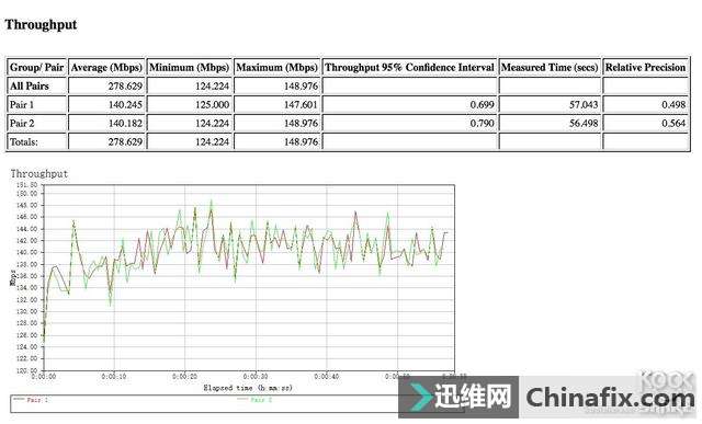

5G to 5G(双向) 单线程
5G to 5G(双向) 十线程

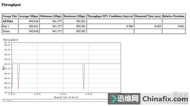

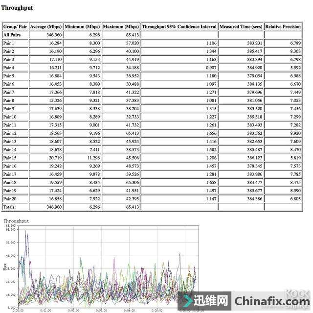

测验数据汇总
网络性能1 Pair (Mbps)10 Pairs (Mbps)
NAT929.8938.625
Lan to Lan(单向)943.618941.221
Lan to Lan(双向)1675.4371843.639
5G to Lan(下行)411.629488.073
5G to Lan(双向)602.946706.035
5G to Lan(上行)415.304751.02
5G to 5G(单向)210.548281.611
5G to 5G(双向)278.629346.96

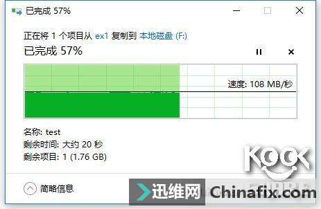

  USB读写速度测验
  作为WRT系列的最强者,在USB读写速度这个传统优势项目上,WRT3200ACM读写速度稳稳的跑满千兆是毫无疑问的。
  USB读取
USB写入

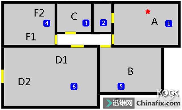

  【信号测验】
  运用Macbook 12” 2016款内置无线网卡测验信号
  测验环境说明房子是高层,面积比较大,红色五角星为无线路由器安置的部位,蓝色数字标签处为信号测验点房子是办公用的,密密麻麻的屏风办公家具,电脑很多,无线信号源也很多(楼上楼下基本上都是公司),环境很复杂,电子设备和办公家具繁多,信号干扰比较严重。
  各房大致面积说明:
1:5m*3.8m
2:2m*2.8m
3:3m*2.8m
4:4m*3.8m
5:4.5m*4m
6:8m*5m
dBM2.4G5G
A-30-37
B-44-67
C-60-69
D1-64-69
D2-68-73
E-69-77
F1-49-54
F2-62-70
