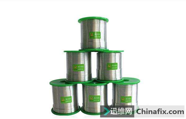

  焊锡是把电子零件与PCB板之间进行电气连接或电子零件和电子零件之间进行电气连接.焊锡丝是空芯内含松香的焊料,焊锡丝从性质上分有两种:
焊锡丝的焊接步骤及常见问题
  1.环保丝,是用绿色 “环保”,标签来进行管制的.由于人类对环境保护意识的增强,以后都会运用环保锡丝.环保锡丝是一种不含铅、镉、铬、汞等对环境有危害的物质的锡丝.它的焊接温度比普通锡丝要高.
  2.非环保锡线,是含铅锡丝,也是我们最常用的锡丝.
