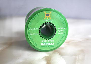

  由于焊锡丝的规格多种多样,焊锡丝质量的好坏直接影响了焊接的质量与效果。锡丝常规的分直径0.5mm、0.6mm、0.8mm、1.0mm、1.2mm、1.4mm、1.6mm、1.8mm、2.0mm,也可以根据需要定制规格。还分实芯和药芯锡丝,药芯锡丝中间是空的,填充了松香以帮助焊接。标准型的松香含量是2.2%。可以根据需要增减含量。

  标准焊锡丝合金产品(Sn/Pb):
  63/37、60/40、55/45、50/50、45/55、40/60、35/65、30/70、25/75、20/80(可根据客户的量订做)
◎标准规格(mm):
  0.5、0.8、1.0、1.2、1.5、2.0、2.3、2.5、3.0、3.2、6.0-9.0(可根据客户的量订做)
