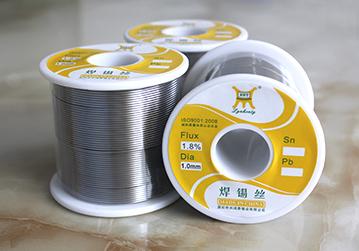

  焊锡丝的质量很大程度决定了焊锡效果,所以挑选到一款质量好的焊锡丝很重要。下面就由深圳焊锡丝厂家的小编为大家介绍焊锡丝颜色与纯度的关系:
焊锡丝颜色与纯度的关系
  相信大家也有所耳闻,焊锡丝的好坏是能够依据焊点的光泽度来判定的。对比焊点发白程度,就知道焊锡丝中含铅量的比重,从而判定焊锡丝的质量高低。
  例如这样的焊点,中心区域只有一小部分发白,周围光亮大概占据整个焊点的百分之七八十,那么该焊锡丝含铅量应至少占一半,应该就是40度焊锡丝;若焊点中心发白,并占整个焊点的60%-65%,周围发亮占35%-40%,此种焊锡丝含铅量更高,应为35度焊锡丝;30度的焊锡丝其焊点中心发白占整个焊点的80%,只有底部边际有些微光亮。再比如45度焊锡丝的焊点,只有顶部发白,只占5%-10%,其余部分显显著的亮色。
  焊锡丝为纯锡Sn为银白色,有光泽,富有延展性,在空气中不易氧化,它的熔点为232℃。锡能与大多数金属熔融而形成合金。但纯锡的材料呈脆性,为了增加焊料的柔韧性和降低焊料的熔点,必须用另一种金属与锡融合,以缓和锡的性能。
  所以总结一下就是,焊点的中心发白范围越大其含铅量越高,其质量也就越差。
