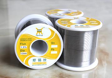

  焊锡丝广泛使用于电子、电器、制冷、汽车等诸多领域,其功能主要用于元器件、PCB板或管材等诸多构件的微连接或补焊,是保证产品质量必不可少的关键产品之一。但是很多人都不知道如何去选择焊锡丝,下面由深圳焊锡丝厂家的小编为大家介绍选择焊锡丝时要考虑以下几方面的要素:
选择焊锡丝时要考虑哪些要素?
(1)锡丝的焊接性
  对有铅锡丝来说,其工艺已相当成熟,选择较为简单。对无铅锡丝来说,就要根据其产品尺寸、结构和使用环境特点进行严格挑选,如要求不严,可选用Sn0.7Cu;如对可靠性、焊接性要求较高,可选用Sn0.3Ag0.7Cu。
(2)焊点可靠性
  不一样成分焊锡丝的力学性能不一样较大,这也就决定了要根据产品的运用特点选择能满足其运用要求的对应产品。如有的无铅锡丝焊后焊点在高温下可靠性比较差,但在200℃以下可靠性比较好;一般的家用电器等产品,200℃以下的温度就可以了,但是对于很多需要进行返工的产品,必须经受200℃以上的高温。
(3)线径
  锡丝线径的粗细要根据元件的大小和焊接的工艺来选择。如果是拖焊,则不能选太细的,0.6mm左右会比较适合,如果太细则进锡比较困难,要推很多才行。如果是焊贴片电阻、电容或者补焊IC脚,可以选择细一些,0.3mm-0.5mm。具体可以因个人运用习惯进行调节。
(4)熔点
  熔点的高低决定了有关的工艺条件。
  焊锡丝金属成分选定后,其内助焊剂的质量是决定焊接质量和焊接效率的关键原因:
  (1)运用稍高的烙铁头温度时,残留物应不烧焦或颜色变暗;助焊剂在焊接时不应飞溅或过度发烟;
  (2)助焊剂应具有对多种类型线路板和元器件进行焊接的适应性;
  (3)助焊剂必须具有足够的活性,并能在烙铁头接触时保持足够的活性。
  (4)如是免清洗型助焊剂,则焊剂残留物必须是良性的,
  (5)如果助焊剂是可水洗型带芯焊料,则还应易于用热水清除。
