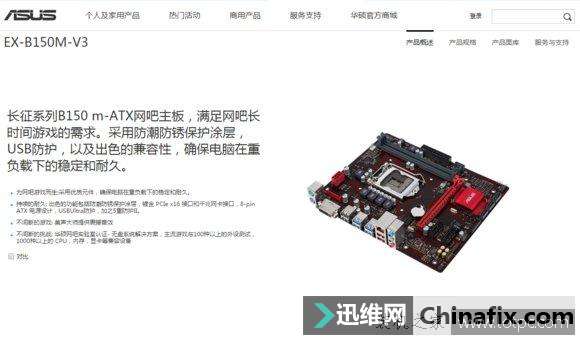

  首先,我们要在华硕的官网上找到需要更新BIOS的主板型号。
华硕主板H110 B150 Z170升级刷新主板BIOS教程

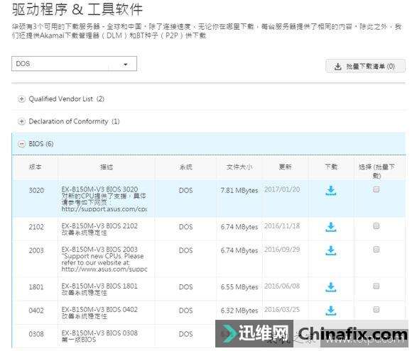

  BIOS的下载在右上角的服务与支持中,点击BIOS选项后,可以看到新版的BIOS更新了对新处理器的支持。

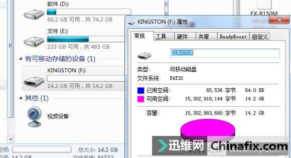

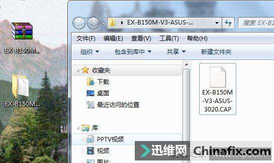

  接下来需要准备一个U盘,格式为FAT32 把下载下来的BIOS文件解压缩后拷入U盘之中;

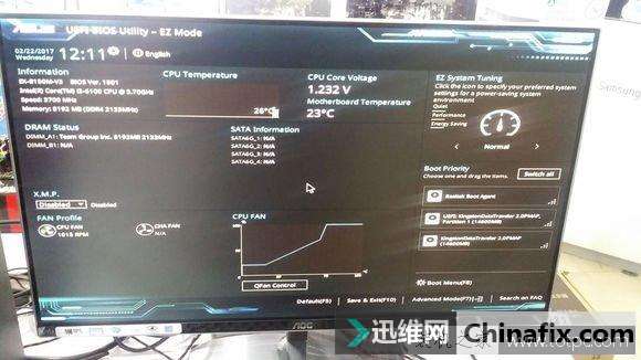

  先运用可以点亮主板的六代Skylake处理器开机;
  开机之后,连续点击键盘“DEL或者DELETE键”,进入主板BIOS界面中。

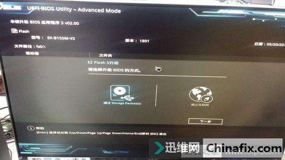

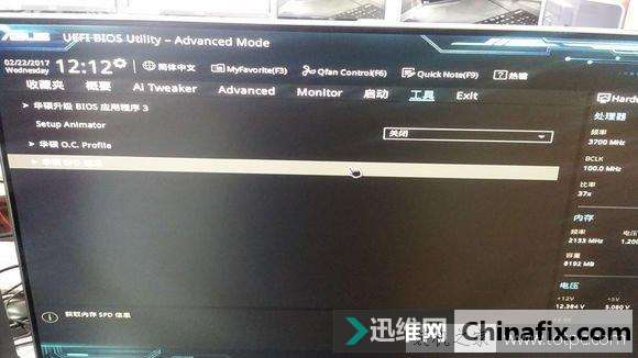

  接着按F7进入高级模式,工具一栏中第一项就是BIOS的升级使用程序;
  选择BIOS的升级方式为U盘;

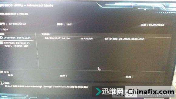

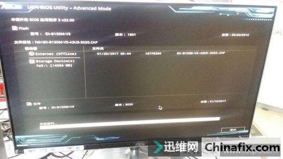

  可以看到U盘中的BIOS更新程序;

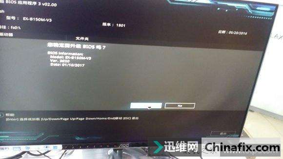

  选择之后确定升级;
  等待进度条走完;

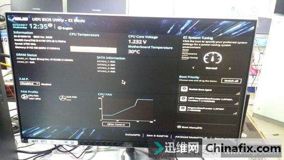

  完成后回到BIOS的主界面,关机;

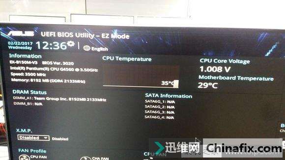

  换上新七代处理器后,再开机,就可以点亮了,进入BIOS可以看到已经识别了新的型号。
