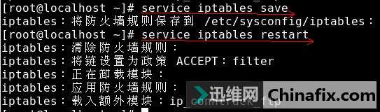

  保存防火墙规则并重新启动防火墙
PXE网络批量安装Linux系统

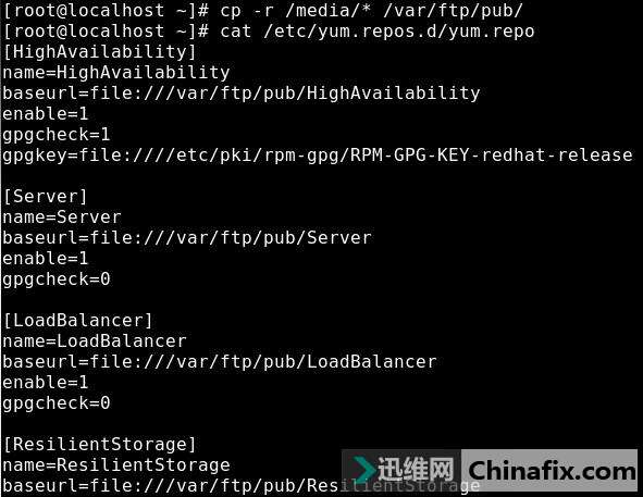

  2将系统镜像所有复制到FTP服务公共目录pub下(提供系统安装文件下载),并配置yum仓库服务
PXE网络批量安装Linux系统

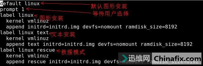

  6配置启动菜单文件
  启动菜单文件default用来指导客户机的引导过程;应放置在tftp根目录的pxelinux.cfg子目录中,可以手动创建,也可以复制样例文件,但需要修改
复制样例位置(先要创建子目录)
PXE网络批量安装Linux系统
  手动创建启动菜单(注释掉prompt表示直接运用默认入口安装)
PXE网络批量安装Linux系统

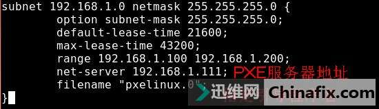

  8安装配置并启用DHCP服务
  由于客户机是尚未安装系统的裸机,为了与服务器取得联系并下载相关文件,就需要配置好DHCP服务来自动分配地址并告知引导文件位置
PXE网络批量安装Linux系统
  手动配置
PXE网络批量安装Linux系统
PXE网络批量安装Linux系统

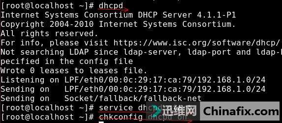

  监测配置文件的语法错误,无误后启动服务。
PXE网络批量安装Linux系统

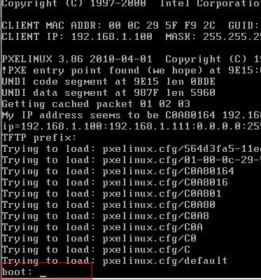

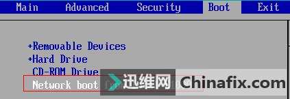

  9至此PXE网络装机搭建完成,开始验证
  打开一台裸机电源,进入BIOS设置第一启动项为网络引导(也可以不设置,因为BIOS会逐级引导,直到找到可用的引导)
PXE网络批量安装Linux系统
  重新启动后进入引导
PXE网络批量安装Linux系统

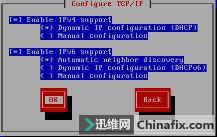

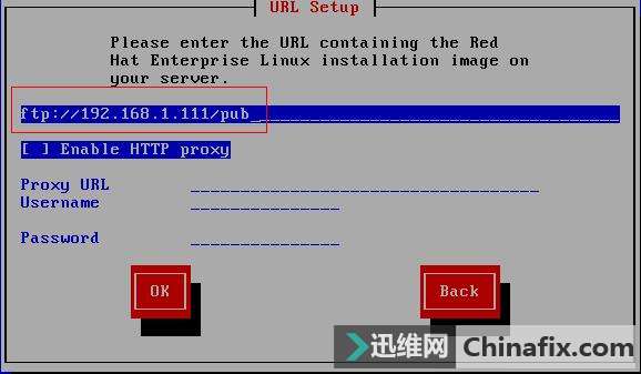

  执行linux则进入图形安装引导,输入linux text则进入文本安装引导,输入linux rescue则进入救援模式;然后根据向导进行选择安装(部分内容省略)
  选择安装介质来源URL
PXE网络批量安装Linux系统
  默认IP获得方式(DHCP)
PXE网络批量安装Linux系统
  指定安装源的URL路径
PXE网络批量安装Linux系统
  最后通过网络下载安装文件,开始安装了;后续安装步骤与运用光盘的正常安装相似。
