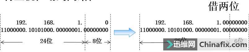

  · 子网划分就是通过子网掩码的变化实现的,不一样的子网掩码可以分割出不一样的子网;实现子网掩码变化就需要将网段地址的主机位划分到网络位
  · 如果将一位主机位划到网络位,一位有0和1两种变化,则原网段被分为两部分;如果将两位主机位划到网络为,两位有00、01、10、11四种变化,则原网段被分为四部分
  · 例如192.168.1.0/24这个大网段分割成四个小网段,只要将主机位的两位划到网络位来。
IP地址的子网划分原理
  于是产生四个网段(子网掩码中划分过去的网络位都会为1)
  192.168.1.0/255.255.255.0=/24
  192.168.1.00000000=192.168.1.0255.255.255.11000000=255.255.255.192=/26
  192.168.1.01000000=192.168.1.64/26
  192.168.1.10000000=192.168.1.128/26
  192.168.1.11000000=192.168.1.192/26
  每个网段的主机数为2的6次方减去2=62个,即192.168.1.1到192.168.1.62,其中192.168.1.0为子网地址,192.168.1.63为广播地址

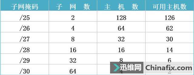

  三 子网划分的使用
  ·IP地址经过一次子网划分后,被分成三个部分,网络位、子网位(n)、主机位(N);
  ·子网数(网段数)=2的n次方;n为子网位
  ·主机数=2的N次方减去2;N为主机位
  C类地址的划分

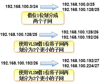

  四 可变长子网掩码
  把子网继续划分为更小的子网
IP地址的子网划分原理
  划分过程
192.168.100.0255.255.255.0=/24
192.168.100.00000000=192.168.1.0255.255.255.10000000=255.255.255.128=/25
192.168.100.10000000=192.168.1.128/25
192.168.100.128255.255.255.128
192.168.100.10000000=192.168.100.128255.255.255.11000000=255.255.255.192=/26
192.168.100.11000000=192.168.100.192/26
192.168.100.192255.255.255.192
192.168.100.11000000=192.168.100.192255.255.255.11100000=255.255.255.224=/27
192.168.100.11100000=192.168.100.224/27
