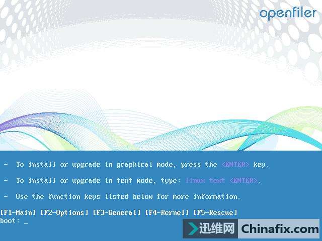

  这里运用虚拟机进行安装,新建一个linux6的虚拟机,内存1G,添加两块用于测验的硬盘各20G;插入安装光盘后开机(相似于linux系统的安装,比较简单)
  1看到安装界面后直接回车进入图形界面的安装

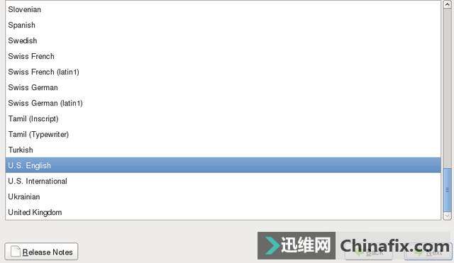

  3默认选择英文即可,单击next按钮

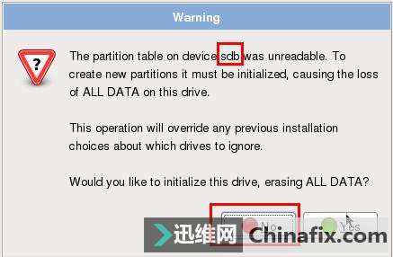

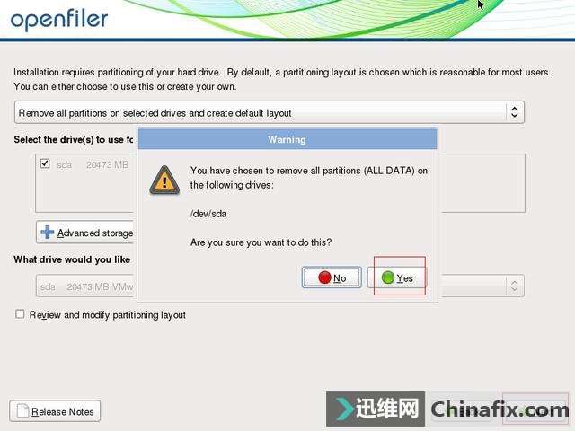

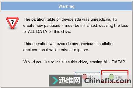

  4是否初始化第一块硬盘,单击因为系统是安装在第一块硬盘上的,一次单击yes
Openfiler网络储存系统
  5是否初始化第二块硬盘,一定要单击No
Openfiler网络储存系统
  第三块硬盘同样单击No

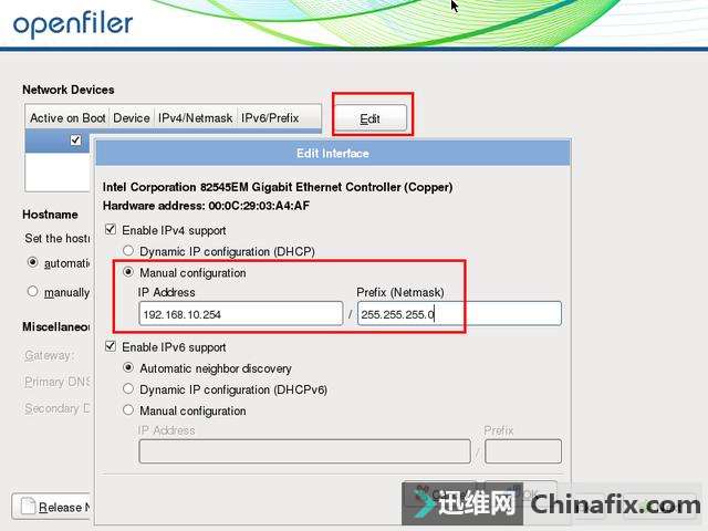

  7单击Edit开始配置网络参数(也可以安装完后在配置)
Openfiler网络储存系统
  8单击next后,在单击Continue确认,连续确认

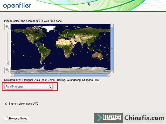

  9时区选择上海,在单击next
Openfiler网络储存系统

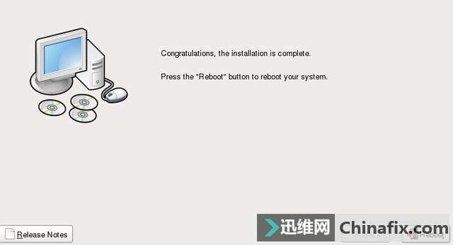

  11安装完成后单击
Openfiler网络储存系统Reboot重新启动系统

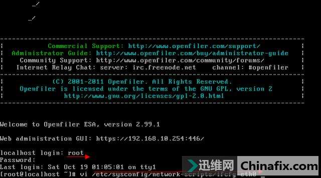

  12可以运用root用户和管理员密码登陆,也可以修改配置文件来配置IP,相似于linux系统;这里不用修改了,直接运用屏幕提示的地址进行web页面的登陆。

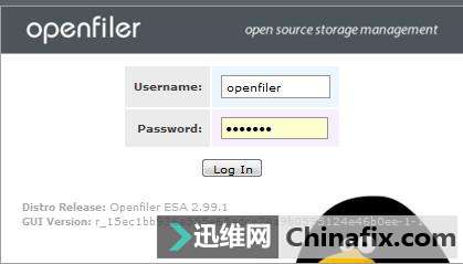

  ·访问和登陆

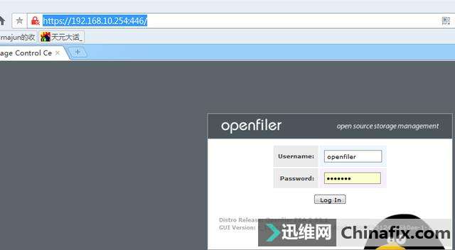

  1建议运用非IE浏览器来进行访问,地址为
Openfiler网络储存系统
  2默认的用户名为openfiler
  密码为password

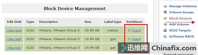

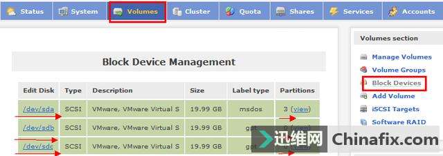

  ·建立分区
  依次点击主菜单Volumes,右侧菜单Block Devices。看到如下页面。可以看到现在系统存在3个硬盘,sda已被安装Openfiler,sdb和sdc是尚未运用的SCSI硬盘
Openfiler网络储存系统

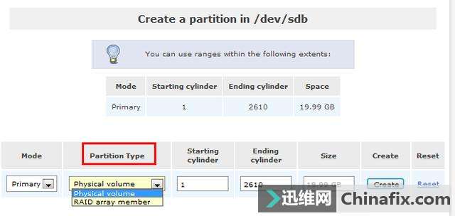

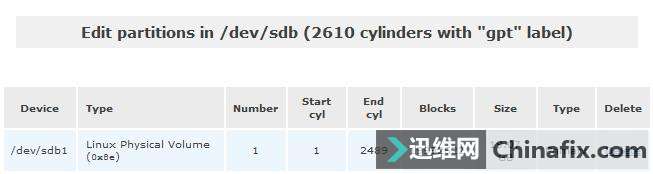

  1单击sdb,
进入下面的页面(往下拉);分区有两种类型:Physical volume和RAID array member。如果想做软Raid的话就需要选择RAID array member, 否则就选择Physical volume。这里,选择Physical volume,我们将创建LVM。我们还可以指定开始柱面与结束柱面来对硬盘进行分区,这里将整个硬盘作为一个分区
Openfiler网络储存系统
  默认单击Create即可创建成功
Openfiler网络储存系统
  3对sbc进行同样的操作后打开Block Devices界面,看到如下内容
Openfiler网络储存系统

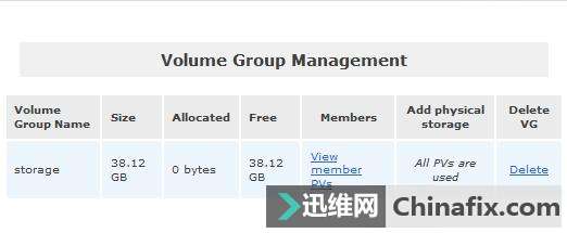

  ·建立卷组

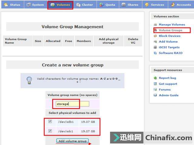

  依次点击主菜单Volumes,右侧菜单Volume Groups,输入组名storage,处勾选/dev/sdb1和/dev/sdb2,点击Add volume group按钮,创建storage卷组
Openfiler网络储存系统
  创建成功后如图所示
Openfiler网络储存系统

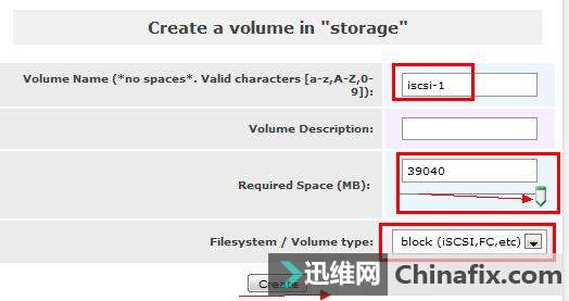

  依次点击主菜单Volumes,右侧菜单Add Volume,在Select Volume Group中,选择刚刚创建的卷组storage,往下拉,然后按下图建立iscsi-1逻辑卷,卷名称iscsi-1,卷最大空间为所有空间,文件系统为ISCSI,点击Create按钮。
Openfiler网络储存系统
  创建成功后如图所示,页面往下拉
Openfiler网络储存系统

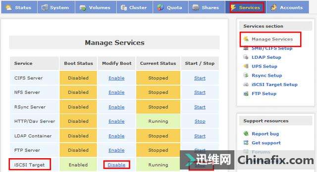

  ·开启iSCSI target server服务
  依次点击主菜单Services,右侧菜单Manage Services,在Manage Services中点击iSCSI target server右侧Enable按钮表示系统启动时开启iSCSI target server服务。点击Start表示启动iSCSI target server
Openfiler网络储存系统

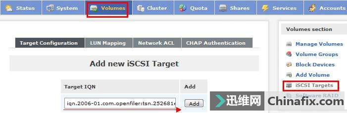

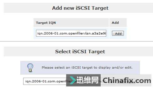

  1添加一个新的iSCSI Target
  依次点击主菜单Volumes,右侧菜单iSCSI Targets点击Target Configuration
Openfiler网络储存系统
  点击Add按钮,添加一个新的iSCSI Target
Openfiler网络储存系统

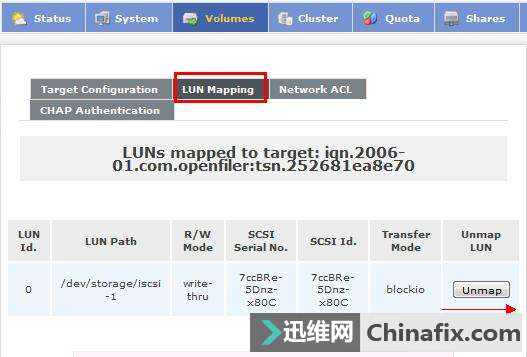

  2映射Target
  在上图中继续点击LUN Mapping按钮,点击Map按钮,映射Target,点击以后该按钮将变为Unmap按钮
Openfiler网络储存系统
  可以点击Network ACL,Access处选择Allow,允许指定网段中的计算机运用iSCSI,然后点击Update。这里我没有做任何访问的限制。即允许所有主机访问
