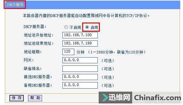

  进入路由器的管理页面,这里有一个DHCP服务器,这个DHCP的作用是给每一个连接上的上网设备自动分配IP地址,由于每次上网设备连接路由器的先后次序不一样,所以分配的IP地址也不一样。网络打印机的每次的IP地址也不一样,而其它电脑是通过IP地址来连接网络打印机的。

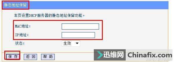

  1、点击“DHCP服务器”,打开“客户端列表”,复制打印机的MAC地址,再打开“静态地址保留”,点击“添加新条目”
我的网络打印机去哪儿了?轻松几步连网设备MAC地址绑定IP地址
  2、粘贴刚才复制过来的MAC地址,再自定义一个IP地址,注意:这个IP地址必须在地址池的范围之内,如把IP地址设置为192.168.1.108,而地址池的范围是192.168.1.100---192.168.1.199,再点击“保存”,这样网络打印机的IP固定为192.168.1.108

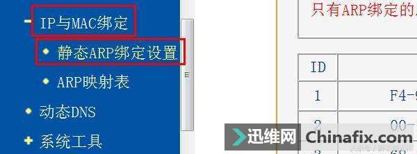

  1、打开路由器“IP与MAC绑定”项,点击“静态ARP绑定设置”

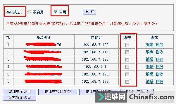

  2、同样的方式,在增加单个条目中,输入网络打印机的MAC地址,再绑定一个IP地址,然后再点击“绑定”。这样网络打印机的IP地址不会再改变。
