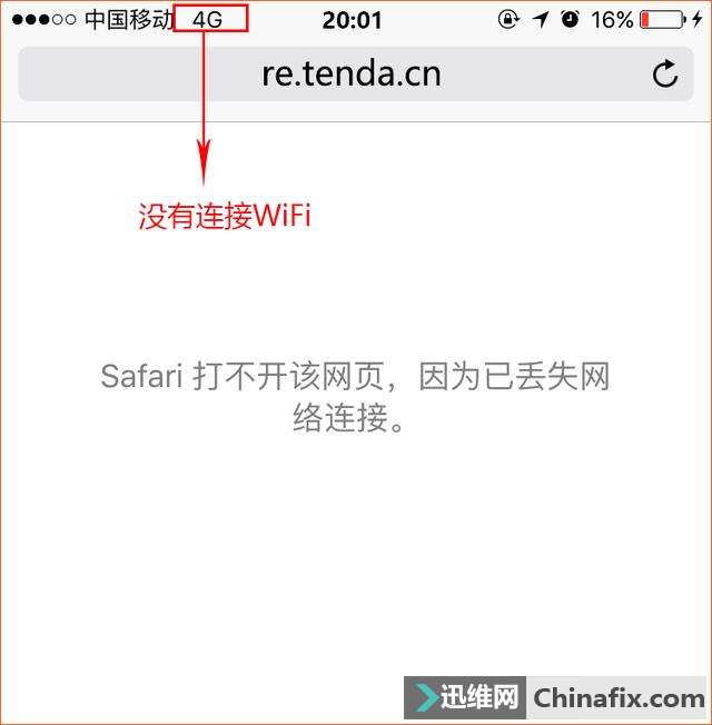

1.手机/ipad没有连接到扩展器的无线WiFi
  这是一个老问题了,很多小白用户在设置之前都没有认真看过安装指南,以为打开手机就可以进入设置界面,这种想法是错的哦。在设置之前请先确认手机连接了信号扩展器的无线WiFi信号。
无线WiFi扩展器设置界面无法登陆怎么办?(建议先收藏)
