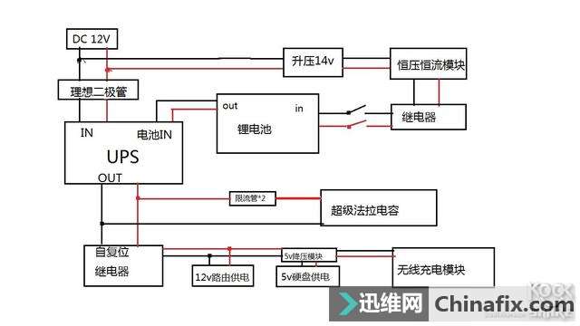

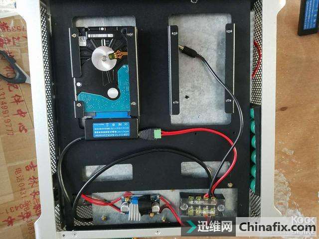

  在梅林单线双拨还依赖交换机的时候,家里的路由交换机硬盘加上这些供电的变压器网线。。想象一下放在桌面上有多乱。有没有什么收纳的盒子能把他们收纳的整洁一点呢。某宝搜了一圈不是丑的一比,就是尺寸不合适。所以忽然萌生了自己做一个的想法,楼主家里的空气开关质量貌似不怎么样, 晚上玩游戏的时候总是跳闸,所以断电可以继续运行的路由器成了我要必须加进去的功能。说干就干,画线路图

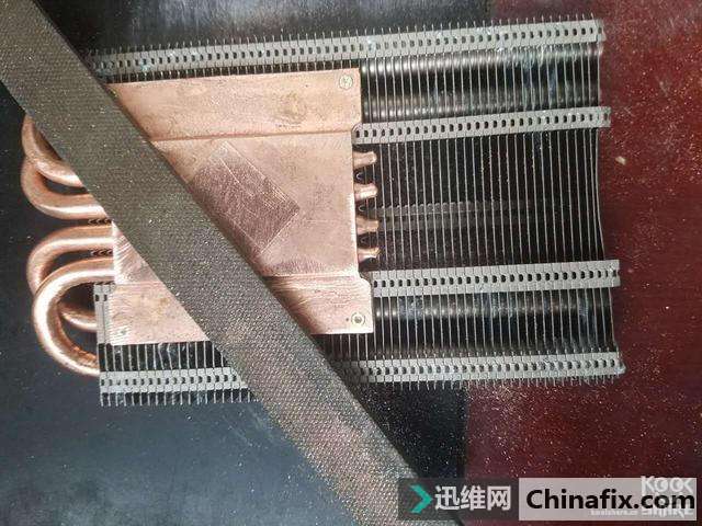

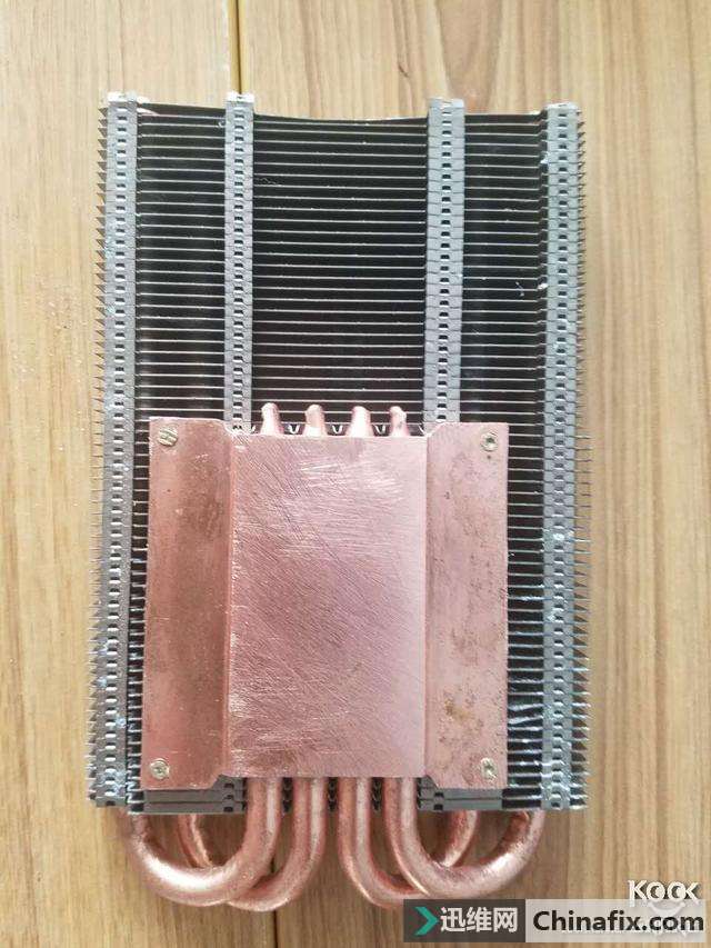

  买的显卡散热器凸起一小块,使得接触面积不够大,需要手工磨平
Netgear R7000 无线路由器终极动手改造
  磨好后

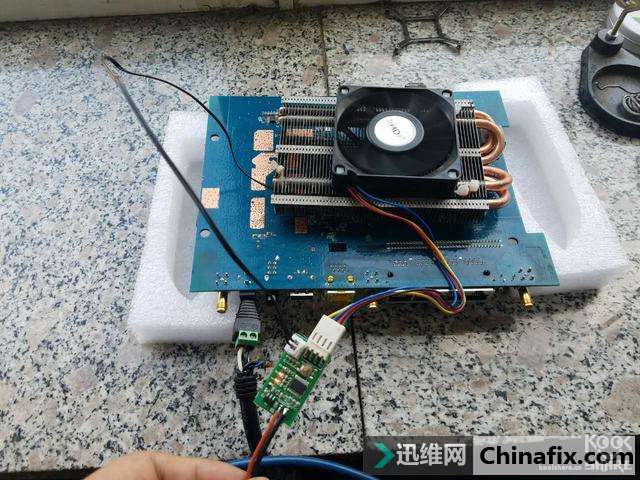

  涂上散热硅脂,固定 风扇和温控调速模块

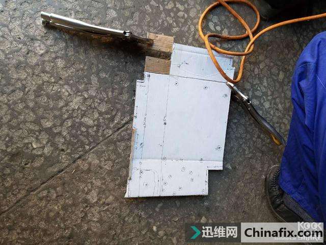

  加工固定底板,确定孔位

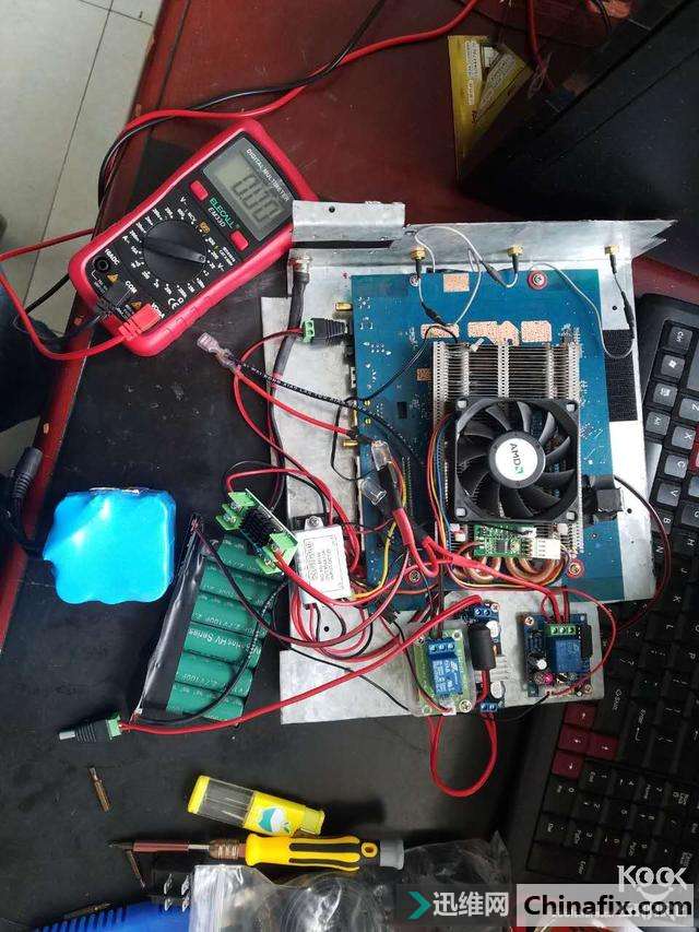

  经过N次修改的电路图 当市电有电的时候断开电池供电连接并且给电池充电保护电池 当市电停电时 电池自动给设备供电保证设备连续运行不重新启动。

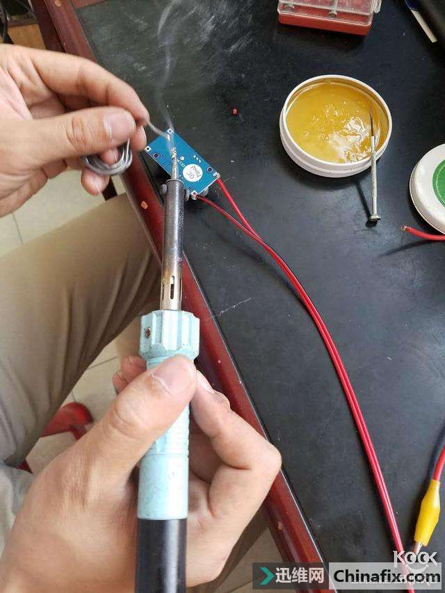

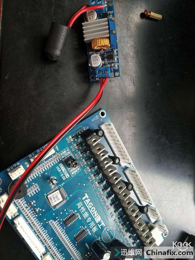

  焊接各个模块

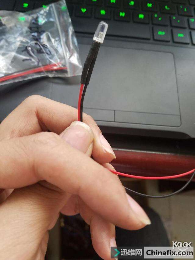

  发光二极管,用来当做状态显示灯
  组装上电测验

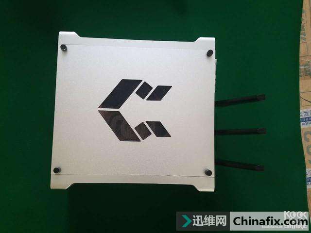

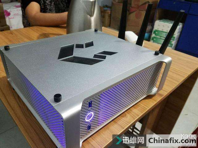

  完成 效果图
  前置自复位电源开关,状态显示灯,USB3.0口。

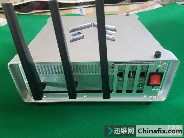

  后置1个WAN口1个LAN口1个USB2.0口 UPS总开关。

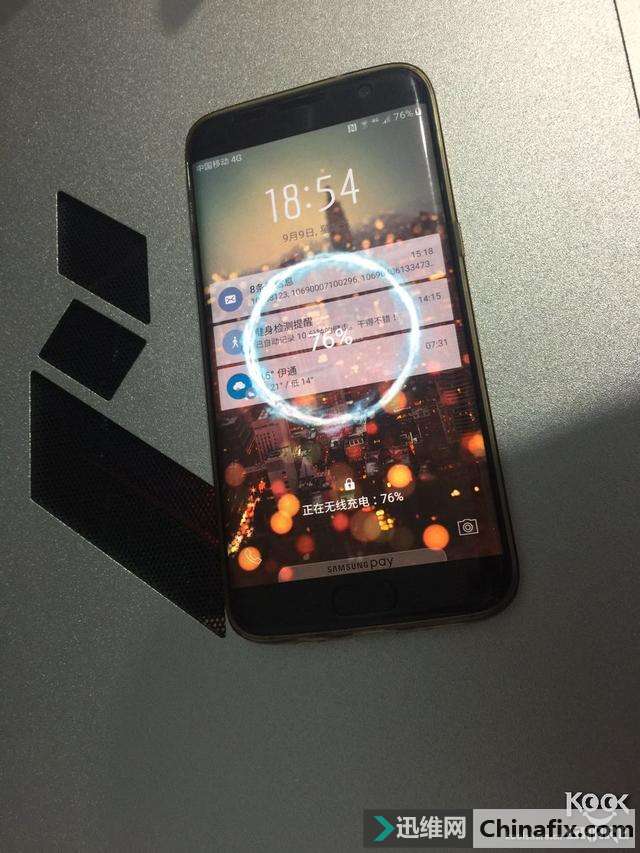

  给手机无线充电。

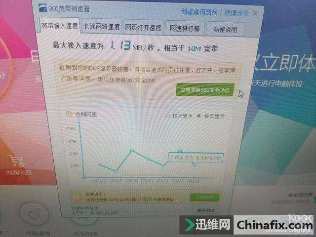

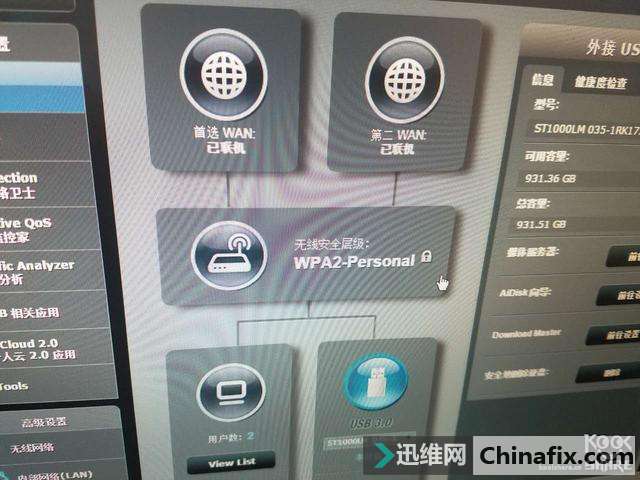

  单线双拨
  双拨前
  双拨后
  至此 DIY完成 PS:刷了梅林的新版固件380.61-X7.0 USB3.0失效,刷回原来的就可以 待搞定。
