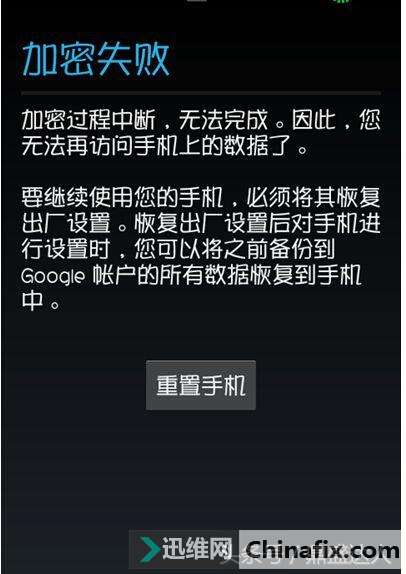

  我相信很多朋友都遇到手机显示,加密失败、很多朋友以为是系统坏了,于是找人刷机,或者去手机店刷机,很多人对于刷机不是很了解,盲目刷机,最终导致手机彻底黑屏了,按开机键加密失败也不出现啦,大家知道这是什么问题吗?

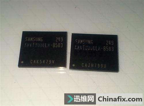

  看下图,这块黑色的芯片是,手机EMMC硬盘,也叫闪存芯片,手机储存数据用的储存器。
  手机出现,加密失败,百分之99的概率是这块芯片,出现硬伤啦,也像电脑硬盘,机械硬盘出现坏道,导致电脑不开机,卡慢。原理是一样的,加密失败是硬件问题,手机闪存芯片有坏道了或者破坏了。
  手机出现加密失败,不用去刷机了,不是系统问题是硬件问题,只有那个百分之1的概率是系统坏了。
  没过保修期的朋友们,把手机送去售后服务维修或者换新吧。你个人无法搞定。
安卓手机显示,加密失败
  过保修期的朋友,只能找维修手机的人,如果你的手机还有维修的价值,可以去手机店拆解,给手机换个硬盘。现在市场价,32GB的硬盘在200元左右吧,64GB估计三百左右吧,可能这个价格我说的不准,我不修硬件已有一年多这个价格把不准。
  硬盘坏了,高通手机连接电脑,会显示9008深度刷机端口,但是连接刷机工具会报错或者进度条不走,也刷不进去。
  mtk,展讯cpu的手机,也会显示刷机端口,但是刷不进去,手机也无反应,有电流表的朋友可以看到,按开机键电流20-200mA不动或者松手归零。
  三星cpu连接电脑无任何反应,或者能进挖煤但是odin刷机报错。
  有人问,这个芯片通用吗?针脚一样的基本上都通用品牌不一样也没关系,但是底层数据不通用,没编程器的没法互换,有编程器的,可以用编程器擦空芯片底层数据重新写个数据就可以互换,但也不是绝对的。

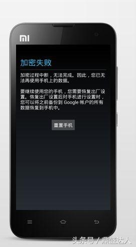

不一定都是硬件坏     当年小米2合并分区 有自己分过区的  都中过招 重刷一下就好了

闪存芯片有坏道一说吗?!!!坏道是机械硬盘的术语吧?电子硬盘就没有坏道一说!

换硬盘,神人也,知道什么是唯一码吗?旧内存ID地址和数据不写入新内存里那你的手机就挂掉了

我的小米2去年8月份也这个情况,最终成功被我搞成砖了,各种刷机,9008等,失败,彻底黑屏,呼吸灯都不亮了。我也怀疑emmc坏了,经常下载,装软件刷机之类的,

加密失败是data分区数据坏了,可能是芯片问题,更多的是7.0系统安全设置了加密手机,然后我手机又设置了屏锁密码,然后刷机刷回6.0后没格式化data分区。所以为了保护内存数据不被别人看见,所以提示加密失败。格式化一下data分区就好了。
