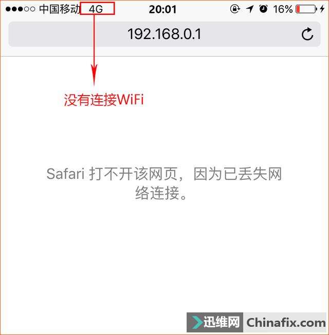

1.手机没有连接到路由器的无线WiFi
  不少小白用户在设置路由器时,没有连接路由器的无线WiFi直接就在浏览器输入192.168.0.1,这样是进入不了设置界面的哦。像这样:
干货教程|手机无法登录无线路由器设置界面怎么办?
  一般来说,路由器出厂时已默认开启无线WiFi功能,无线WiFi名称可查看机器底部的贴纸,部分路由器默认没有密码,可以直接进行连接。打开手机无线WiFi功能,搜索并且连接到你家的无线WiFi信号即可。
  正常情况下,只要手机连接上路由器的无线WiFi,那么在浏览器输入地址之后就可以进入设置界面了,如果还是不行,请往下看。

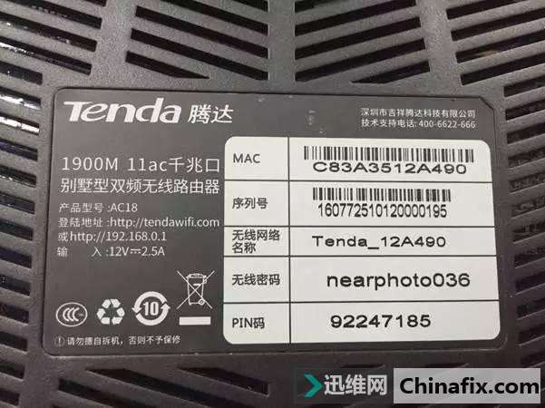

  市面上的路由器的管理IP地址一般由192.168.0.1、192.168.1.1、192.168.10.1等等,不一样厂家有不一样的管理IP。如果你的路由器管理IP地址是192.168.0.1,但你输入的是192.168.1.1,那么肯定是打不开管理界面的。通常只要看路由器机身的贴纸就可以知道具体的管理IP地址了,如下图:

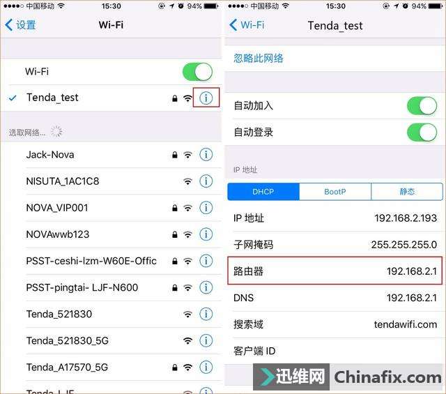

但如果之前修改过管理IP地址,但如今忘记了,肿么办?
  首先手机连接路由器的无线WiFi,查看连接无线WiFi后的详细信息就可以找到路由器的管理IP了(如下图红色框框处),如下图:

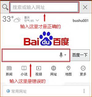

  平时小编在为大伙解答问题时,发现有部分用户并没有把路由器的管理地址(192.168.0.1)输入到浏览器的“地址栏”,而是把地址输入到搜索引擎的“搜索栏”了,这样是肯定打不开管理界面的,像这样:
