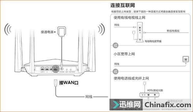

第一步:线路连接
  1.路由器上面有WAN和LAN口,我们用一根网线把猫/光猫和路由器的WAN口连接起来,宽带接入方式请参考下图:

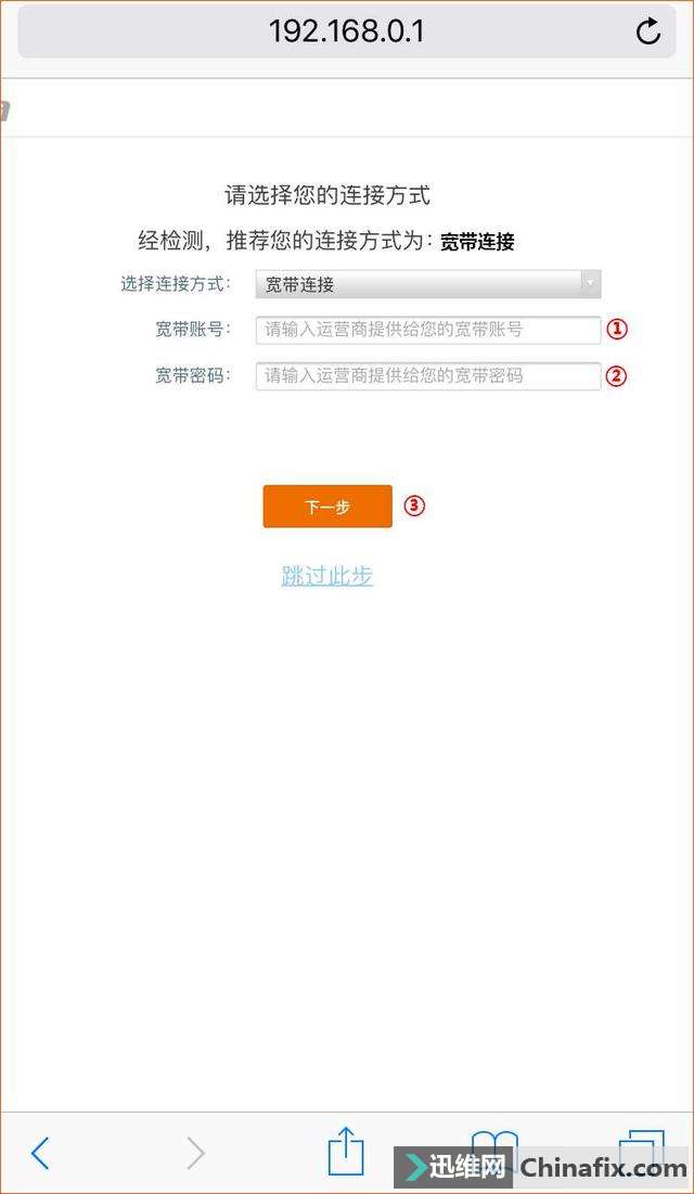

  2.腾达大部分路由器都会自动检测您家宽带的上网方式,根据检测结果选择连接方式,并输入相关的联网信息即可。例如:上网方式是“宽带连接”,界面会要求您输入宽带账号和密码,输入完毕后按“下一步”。
没有电脑,用手机如何设置无线路由器?
  如果忘记宽带相关联网信息的话,请致电网络运营商咨询。联通服务电话:10010,电信服务电话:10000,移动服务电话:10086等。

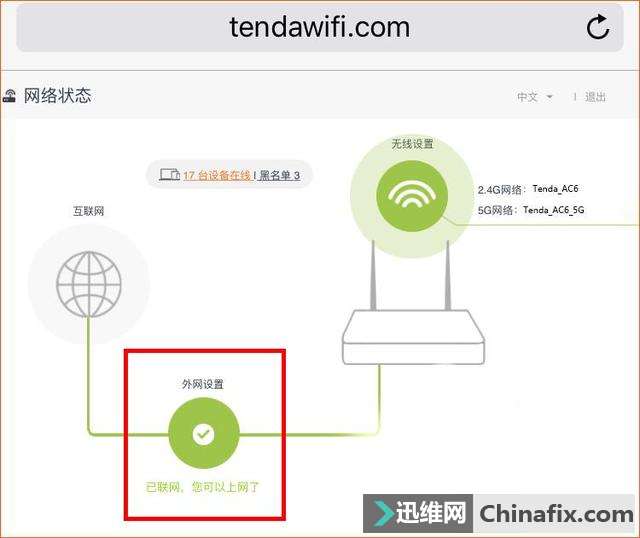

  5.检查联网状态,若显示“已联网”则表示路由器已经成功联网咯~
