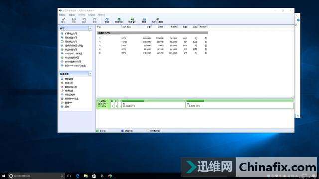

  1、下载分区助手(官网www.disktool.cn),打开首页面。选择“迁移系统到固态硬盘”。出现如下对话框点击“下一步”。
你不知道,但你需要——一招教你怎么在SSD迁移系统

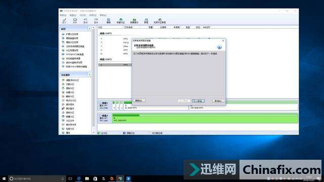

  2、选中您固态硬盘上的“未分配空间”,点击“下一步”:

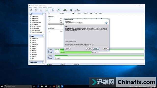

  4、阅读完“引导操作系统”注意事项后,可点击“完成”,返回主界面:

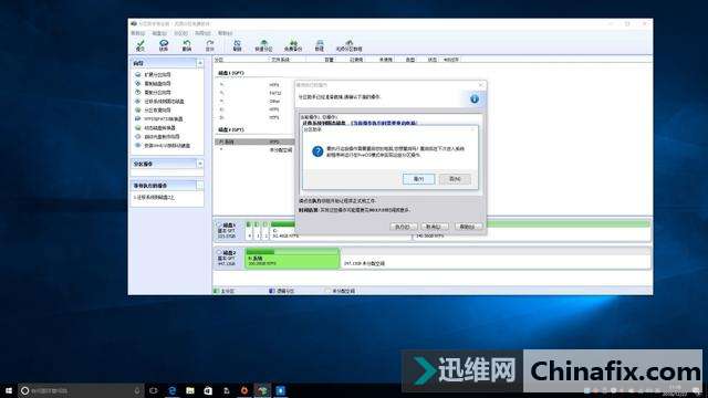

  5、来到分区助手主界面:您可以看到“等待执行的操作”一栏,您可以更改、保存您的操作。点击主界面左上角“提交”,并根据分区助手的提示信息,完成您的SSD 系统迁移。
  6、迁移之后的那些事儿:在运用分区助手迁移系统到SSD时,您的电脑会自动重新启动一次。迁移后,需要设置电脑的引导顺序:从SSD硬盘上启动系统,一般映泰的主板都是在开机画面刚亮起时,按F9,选择启动设备就好。现在映泰的BIOS已经是中文汉化了,因此非常容易按照页面显示内容操作。

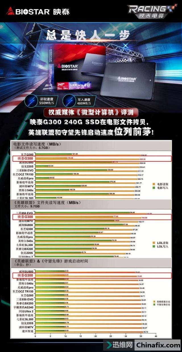

  最后,大家可能会疑问,为什么选映泰G300来做演示平台呢?看了下面这张图,你是不是就恍然大明白了?
