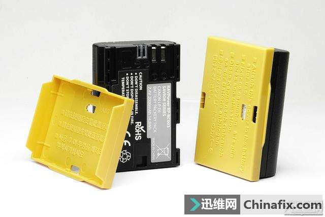

  与原厂一样的电池保护盖。电池保护盖上有一个镂空的电池符号,对应双色标签纸调整安装方向,用于分别电池的新旧。

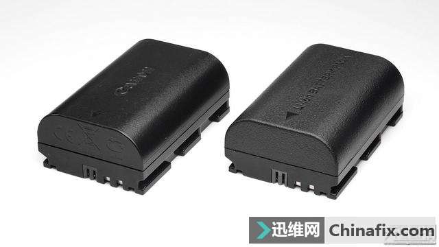

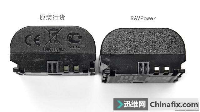

  二、与原装电池的外观对比
摄影老司机看了都会忍不住 这款相机电池简直完美

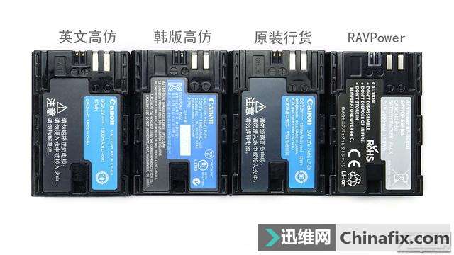

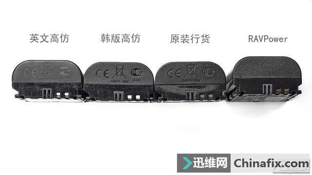

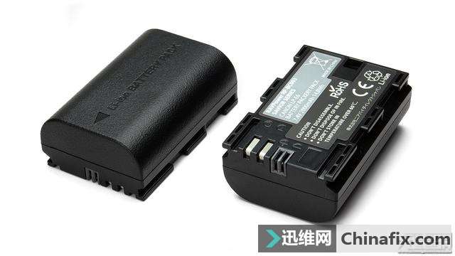

  跟手里的电池做一个对比,从左至右分别为:英版高仿(假)、韩版高仿(假)、正品行货、RAVPower。

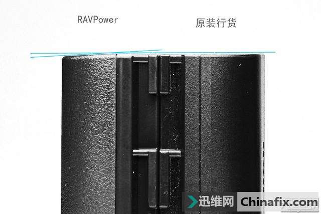

  左面的两只高仿电池几可乱真,仅凭肉眼难以区分真假。立起来的时候发现RAVPower有点分别,有一定的倾斜角度。
  RAVPowerd 的ABS+PC外壳磨砂质感表面更加强烈。
  RAVPower的电池端面呈一定的坡起角度,这是有意分别于原厂的造型。
  除此以外再难以找到分别。

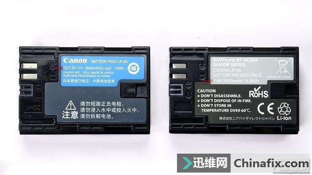

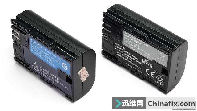

  请注意电池标签上的红色箭头所指部位的分别:佳 能 原 装 :7.2V、1800mAh、13Wh。RAVPower:7.4V、2000mAh、14.8Wh。这是由于RAVPower采用了更高放电平台电芯的缘故,电压和容量的提升将给相机电池续航能力带来显著的提升。有些朋友担心标称电压不一样的电池能混用么?这高出来的0.2V电压会不会给相机带来伤害呢?其实完全不用担心,说得不好听点就是杞人忧天。充电器的输出电压都是8.4V,这决定了电池的充电截止电压,另外相机运用的外接电源适配器也是8.4V,佳能相机没有外接电源插孔,运用一块带尾巴的假电池引出机外,所以相机是完全与运用电池一样都是一视同仁,没有分别对待。

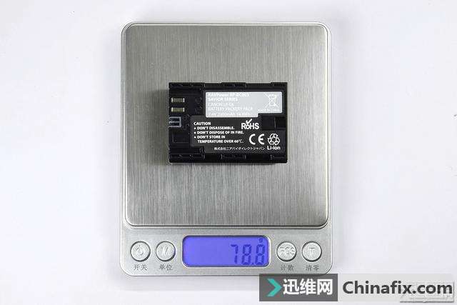

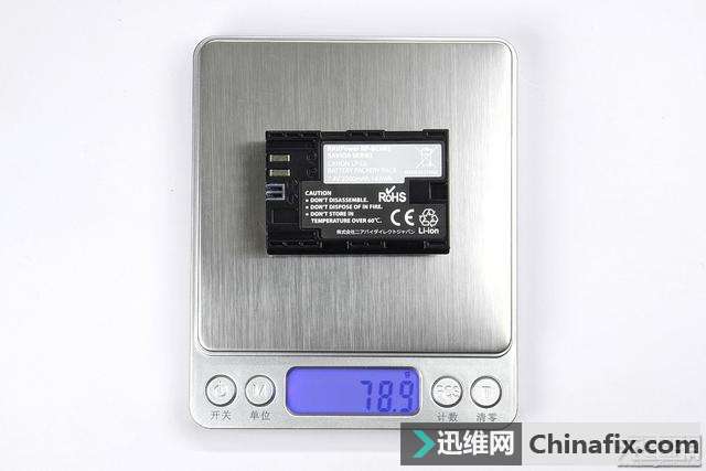

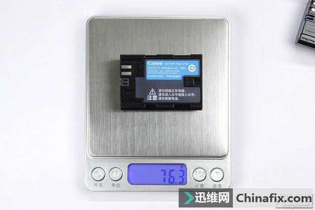

  外壳模具也无可挑剔,这年月连高仿电池都可以做得真假难分,这都不是事。对比下电池的重量,这是简单辨别18650品质的方式,毫无疑问,更重的电池内部用料更充足,容量才有保障。先看原装的:
  76.3克。
  块RAVPower均将近79克,分量十足!

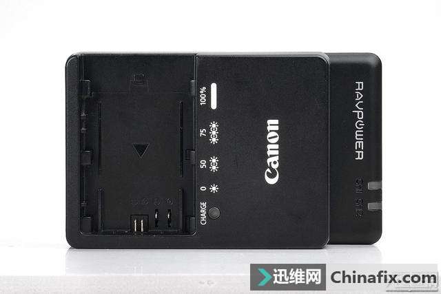

  三、与原装充电器的外观对比
  RAVPower座充:

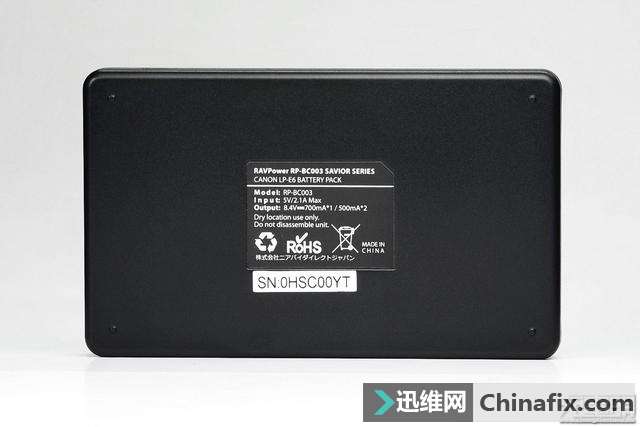

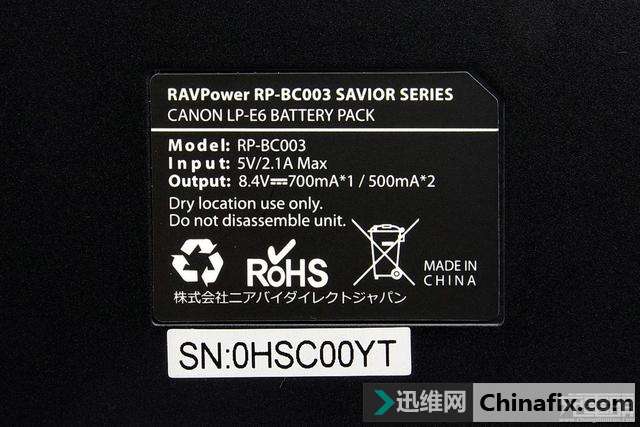

  扁平样式。背面铭牌标签:
  【型号】:RP-BC003
  【输入】:5V/2.1A Max
  【输出】:8.4V-700mA*1/500mA*2

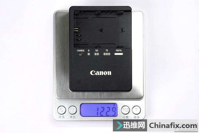

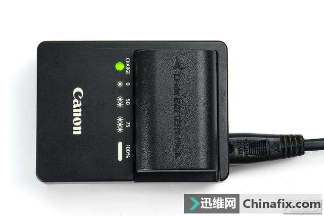

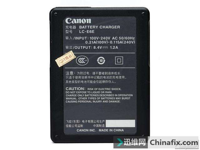

  对比下原装充电器:
  我们可以看到,输出电压是完全一致的,都是8.4V,但电流不一样,原装是1.2A。

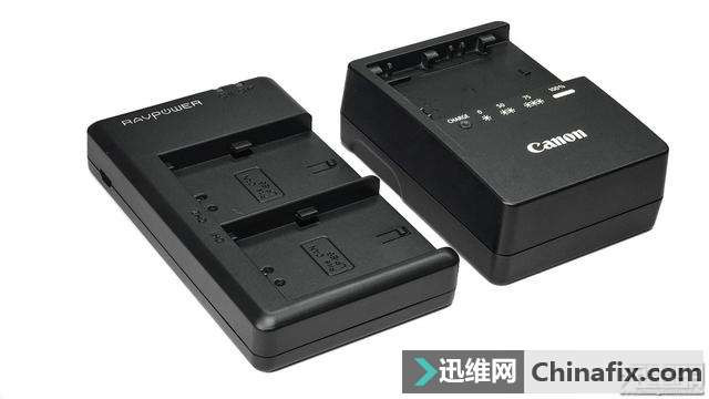

  RAVPower由于是双路输出,单槽输出时是700mA,双槽同时输出时是500mA,均小于原装充电器,所以它的充电速度是没有原装快的。另外最大的分别是原装充电器只能运用8字电源线连接220V交流电源,这就大大的限制了它的适用范围,一般情况只能放在家里运用,如果想要带到户外那您需要一个功率合适的逆变器和额外的直流电源,想想都觉得累。

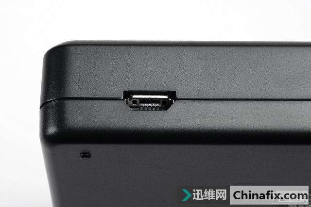

  而RAVPower座充就不一样了,它运用了普及率极高的Mirco低压直流接口,可以运用随处可见的5V手机充电器。得益于锂电池独有的可随充随放、无记忆效应的特点,出门的时候更有充电宝加持来保驾护航,丢在包包里可以边走边充,您可以无所顾忌的想啥时候充就啥时候充,随时补血,充多久都OK,智能控制,充电自停,无须担心。在车上还可以运用车充,等于拥有了一个用不完的充电宝,真的实在是太方便了!RAVPower座充十分轻便,拿在手上轻飘飘的,甚至有点不放心的感觉,但它带来的极致方便体验很快就令心头的疑虑彻底云消雾散了。

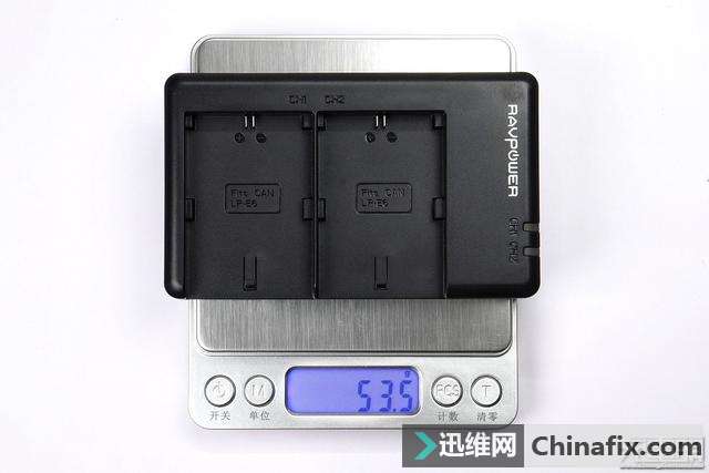

  仅重一两多一点,非常轻薄,便于收纳,放在包包里不会占用过多的宝贵空间,能够实实在在的减轻负重更是大家所喜闻乐见的。
  原装充电器就要重上很多了,这还没有算那条8字电源线呢。

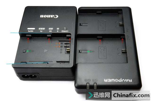

  RAVPower充电器的宽度与原装几乎一致,只是略长了一点。
  RAVPower充电器身材非常纤薄。
  佳能与RAVPower充电器的宽度是基本一致的,但RAVPower薄了很多,虽稍长一点,但长出来的部分也短于一个电池卡槽的长度。上图红色箭头所指的电池卡销,原装每边是3个,RAVPower则是2个,少了一个,不过如绿色箭头所指,RAVPower这个卡销是有弹性的,在一定程度上弥补了卡销缺少的不够。原装充电器另有一处小细节:电池卡槽外侧入口处有个稍宽的楔形燕尾,这样的规划会令电池的插拔更顺畅。RAVPower实际装卸电池的手感比原厂稍紧一些,由此带来另一个好处是:放在包包里运用充电宝移动充电时不用担心电池会脱落。佳能LP-E6是从5D2以后热门中高端单反开始运用的新型电池,市场需要旺盛,这也给很多造假的不法之徒提供了生存空间。急于跟进的某些副厂电池在早期曾出现了大面积的兼容性问题,被相机识别为非原装电池而不能运用。
  佳能LP-E6电池除了隐藏式±极性插刀触点外,还有两个额外的C、T触点。原装充电器橙色箭头所指的字母C、T分别为电池识别触点、数据交换触点,C用来识别有无安装电池,其实只是一个连接至正极的10K识别电阻,T则对应着电池内部的数字储存器EEPROM,用于信息交换,识别是否为原装电池。每块电池都被赋予一个独立的7-8位ID号,可在相机上进行注册以方便管理电池,同时可以精确显示电量、记录相机开门释放次数、电池电池充放电次数,评估电池运用寿命等。原厂这样搞除了少量安全需要以外,跟EPSON的彩色喷墨打印机墨盒芯片一样,完全是为了垄断的利益,看看原厂货高高在上的价格您就明白这一切究竟是为了什么了,俺还能说什么呢?

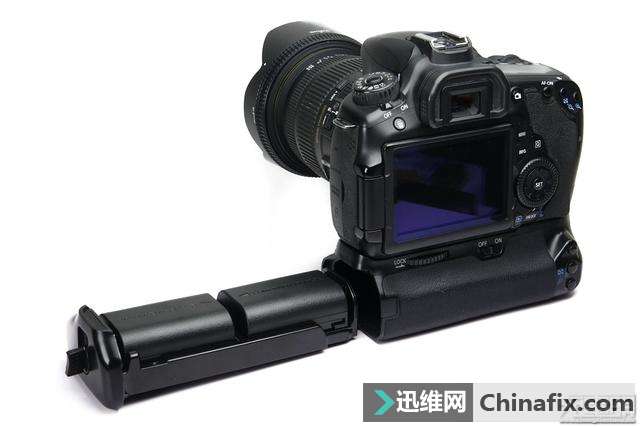

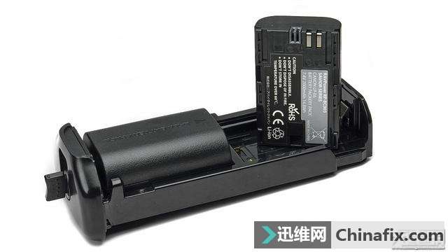

  一只相机手柄刚好需要两块电池。
  两只同样的电池用起来更放心。

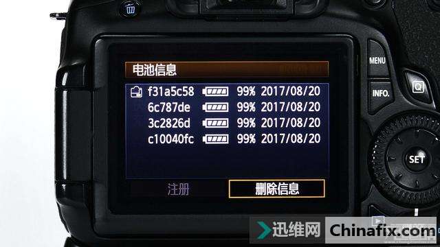

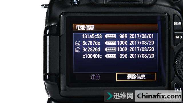

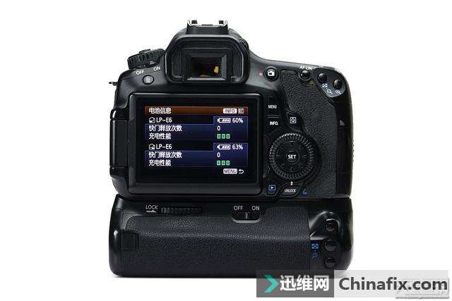

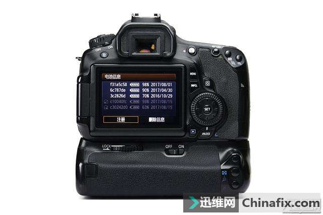

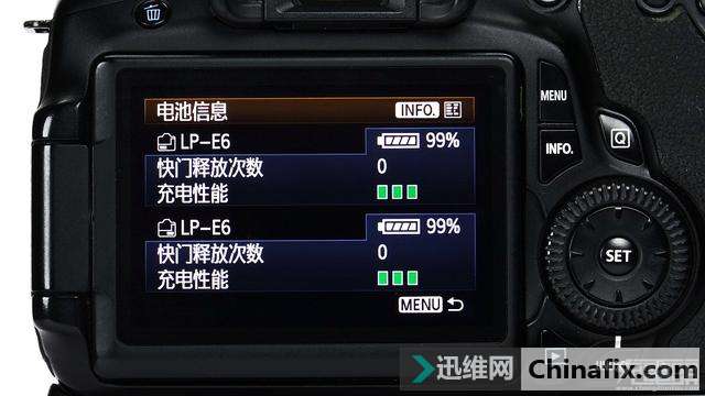

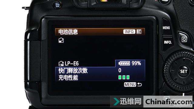

  相机菜单显示的电池信息:显示电池型号为LP-E6,快门释放次数为0,说明电池为全新,完全木有运用过。电量显示均60%左右,锂电芯出厂都是半电。
充电性能显示满格,为最佳状态,随着运用次数、充放电次数的增加,这个充电性能显示会慢慢降低,直至空格,这时候您就需要准备新电池了。
  下级菜单可以进行电池注册,每块电池专有一个ID,上部3行白色字体显示的为之前注册过的3块电池,就是前面图片中的一块原厂电池和2块高仿(假)电池,其中原厂电池是8位ID号,另外两块高仿(假)电池是7位ID号。下面2行灰色的字母c开头的8位ID为现在手柄内新装入、尚未注册的2块RAVPower电池,看到这里基本就放心了,电池没缺点。

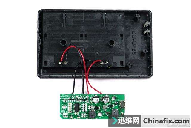

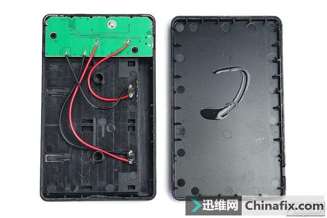

  五、RAVPower充电器拆解
  仔细观察了一下,貌似没有发现螺丝,由此判断外壳应该是超声波焊接的,用壁纸刀沿缝隙四周用力划几下,可以轻松打开。

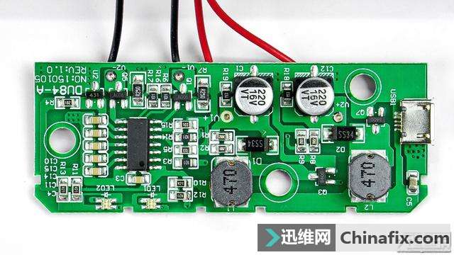

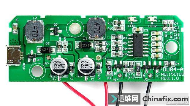

  一小块绿色双面PCB映入眼帘,与充电宝主板相似。背面并没有什么原件,2组红黑正负极引线与电池触点相连,PCB有3个圆孔,对应外壳3个螺丝柱,但只上了一颗带台螺丝,不过另两个PCB孔位是嵌入外壳螺丝柱的,并且PCB的面积较小、重量也较轻,所以并不会轻易松动。外壳底座内表面有一些胶水用于加固引线。
  主板上较大的原件有2只升压电感、2只16V\220μF贴片铝电解电容、及一些阻容原件、二极管三极管、MOS3400等,多是成对运用,看起来是2通道独立充电结构。LED1、LED2为双色发光二极管,用于指示充电状态,外壳对应位置上有导光板,显示效果较为清晰醒目。较大的IC2为14脚单片机,表面木有产品型号丝印,相似某些充电宝上运用的芯片,个头较小的IC1为431电压基准,电路规划并不复杂,但贵在实用、创新。

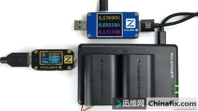

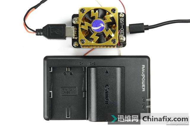

  六、RAVPower对比测验

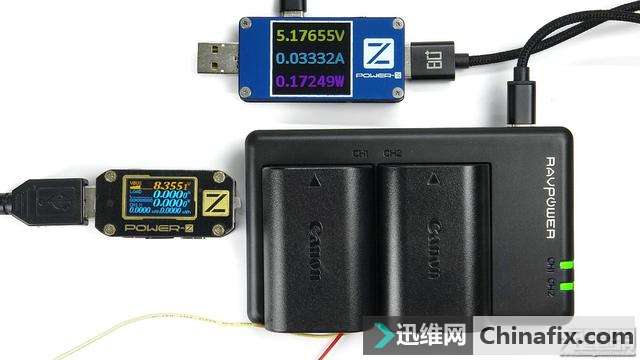

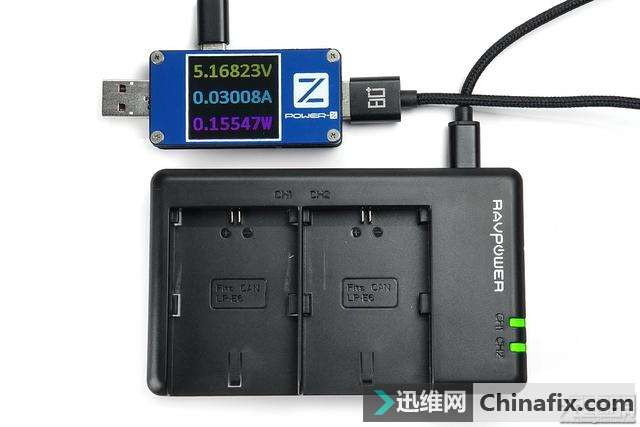

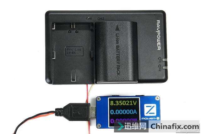

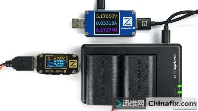

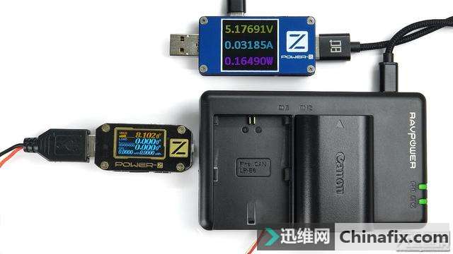

  未安装电池时充电器空载电流0.03A,功耗0.15W,CH1、CH2均亮绿灯。

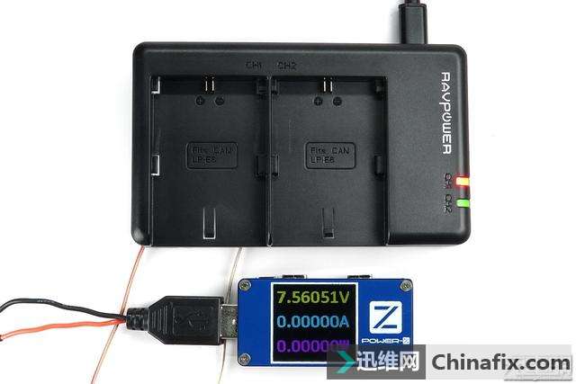

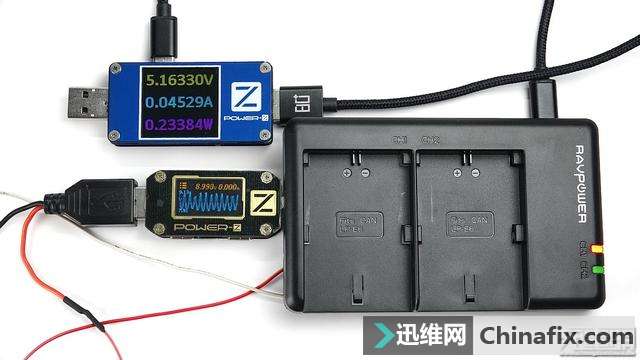

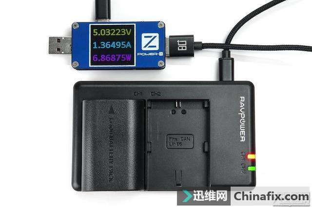

  CH1输出接入POWER-Z MK001黑金表,增加了15mA的功耗,红灯亮起表示充电中,黑金表显示电压波形接近于正弦波,电压数值在一定区间内不断跳动,表明充电器是脉动电压输出,这与很多智能充电器是一样的,更有利于充电效率、性能的提升。
  CH1空载输出端换成POWER-Z FL001飞龙表,由于采样频率的降低、平滑处理,显示为较为稳定的电压7.56V。

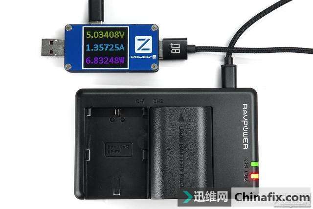

  CH1卡槽装入一块电池,POWER-Z FL001飞龙表显示电流1.36A,功率6.8W。
  电池移至CH2卡槽,参数基本一致。

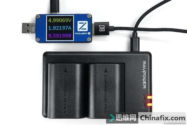

  同时充2块电池,电流1.92A、功率9.59W。

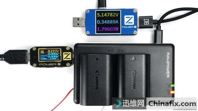

  经过一段时间以后,CH1卡槽的LED转绿表示电池已充满,接入POWER-Z MK001黑金表,在线电压显示为8.25V。
  CH2也充满了,电压8.25V,比CH1卡槽高了0.1V。这两块佳能电池是“高仿”的(假货)。
  RAVPower运用自家套装充电器充满后,CH1在线电压8.33V,
  CH2在线电压8.35V,比CH1高0.02V。

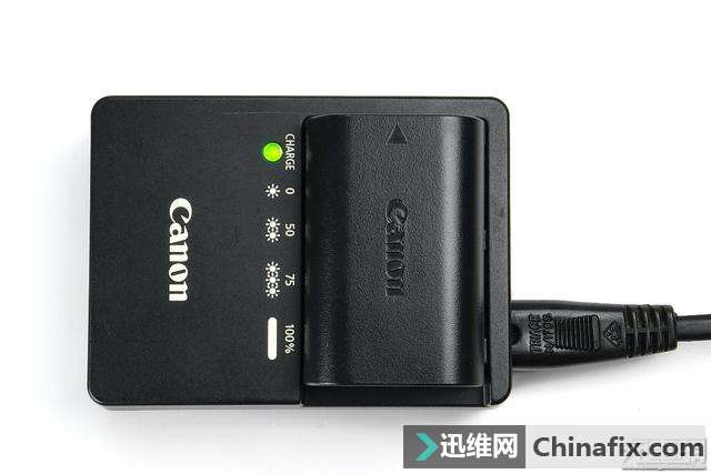

  这个是原装正品佳能原厂LP-E6电池,在原厂充电器上100%充满绿灯,
  再将佳能原厂LP-E6电池换到RAVPower充电器上之后依旧显示绿灯满电,不会造成过充。

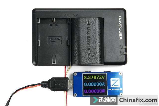

  反之将在RAVPower充电器上充满的RAVPower电池换到佳能原厂充电器也也是显示绿灯,也不会过充。在这里有个设想,如果能够兼容QC3.0,可以直接输出8.4V电压给RAVPower座充,省去了电压变换的过程岂不美哉!下面准备EBD放电容量测验,充电器断电测量电池空载电压:
  RAVPower 8.35V。
  另一块 8.37V,仍相差0.02V。

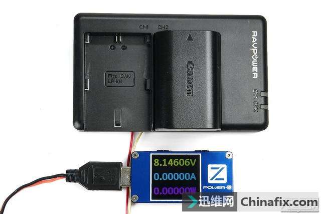

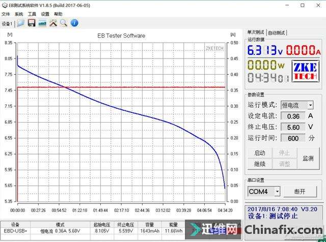

  原厂电池则是8.14V。EBD开测,首先是佳能原厂电池:

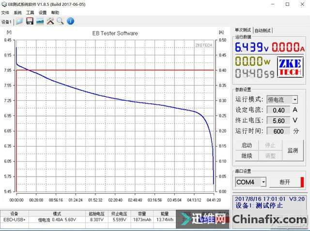

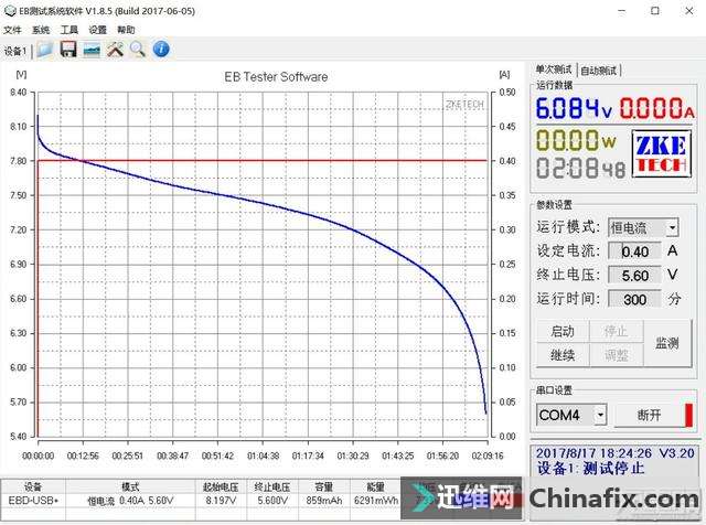

  EBD放电曲线:

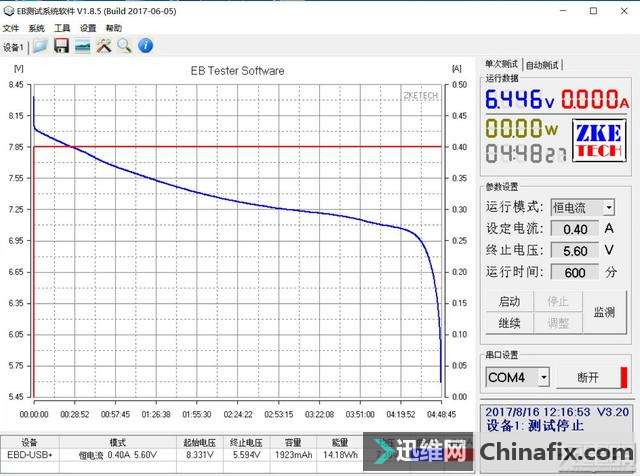

  按照佳能原厂电池标称的1800mAh容量,选取了0.2C即0.36A的恒流放电,截止电压设在了5.6V,相当于单节锂电2.8V,应该是较为合理的。历时4小时34分的放电过程,测验结果显示,这块佳能原厂电池的起始电压为8.105V,放出了1643mAh的容量,能量为11.66W,均压为7.1V。与1800mAh、13W的标称值有少许差距。从曲线末端上看如果截止电压设得再低一些应该还可以放出一点,不过也属于强弩之末,对容量贡献也不会太大了。
  RAVPower ,由于标称的是2000mAh容量,所以运用了0.2C即0.4A的恒流放电电流。放电电流越大、测得的容量会越小,反之则会越高。RAVPower 1号,即CH1插槽那块,历时4小时40分的放电过程,测得的起始电压8.301V,容量为1873mAh,均压7.34V,能量13.74Wh,与标称值相差近1Wh,比佳能原厂电池容量大了2Wh多。
  RAVPower 2号,即CH2插槽那块,历时4小时48分的放电过程,测得的起始电压8.301V,容量为1923mAh,比1号电池高了50mAh,并且均压7.38V,比1号电池高0.04V,能量14.18Wh,比1号电池高了0.44Wh,比佳能原厂电池容量大了2.5Wh,距标称值更接近了。再来看看另外两块高仿(假)电池的情况:

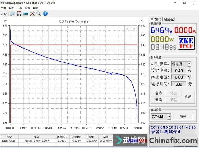

  英文版,历时3小时18分的放电过程,起始电压8.329V,但放电容量仅为1323mAh,比RAVPower 2号电池整整少了了600mAh,能量9.6W,仅约为RAVPower的2/3左右,均压7.26V。

  韩文版,历时2小时8分的放电过程,起始电压8.197V,放电容量仅为859mAh,能量6.29W,甚至不够RAVPower的1/2,难怪用一会就没电,实在是有点坑。

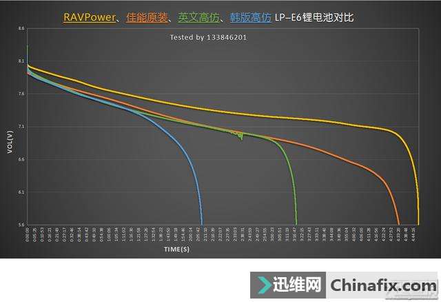

最后整理得到如下放电对比曲线,各色曲线对应相应品牌:
  有些童鞋可能看不懂这个曲线,那就先简要介绍一下:
  左侧的纵坐标是放电电压,电池刚充满时空载电压会较高,接近于标称值,但随着放电过程会慢慢降低,直至保护。底部的横坐标是在预设恒定电流下测得的放电时间。其中除佳能原厂电池运用了0.36A(0.2C)的放电电流外,其它电池的放电电流都是0.4A。放电截止电压统一设定为5.6V,意思就是所有电池放电电压降低到5.6V时测验便终止。放电曲线与纵横坐标形成的面积即是电池的能量,面积越大,能量越高。一点说明:由于运用鳄鱼夹和细导线转接USB母座输出给EBD,所以应该会有些线阻和压降的的存在而拉低测验容量的可能。下次测验准备换稍粗、短一点的连线,及再稍降低一点放电截止电压应该会测得更高的容量。
黄色曲线的RAVPower毫无意外的拔得头筹,可见其具有优秀的能量与放电性能,显著看出其曲线更加平直,全程电压最高,这意味着RAVPower的放电平台更高,相机电量低符号提醒出现的时间将会更晚,将会获得更长的电池续航时间。
  橙色曲线的佳能原厂电池屈居亚军,其单节电芯电压为3.6V,2节串联,所以其标称为7.2V,放电平台较低,加之容量的差距,使其电池续航表现显著落后于7.4V的RAVPower电池。

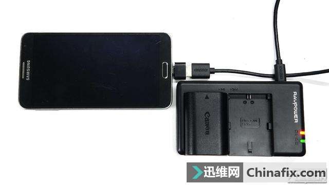

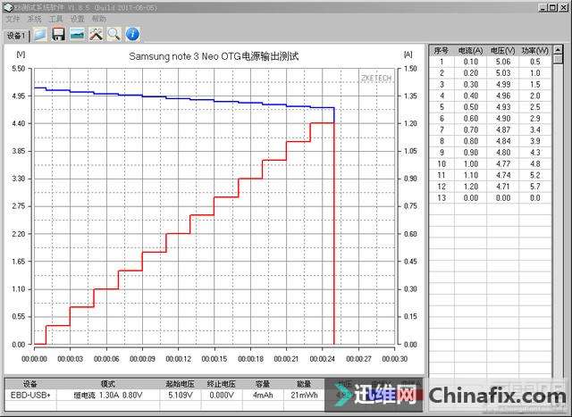

  咦!肿么还有手机的事?是的您没看错,关键时刻手机也可以拿来给相机电池充电呢!
  仅需要一个OTG USB转接头即可输出5V电压,这个电流有多大呢?可能不一样的手机也会有些差别,这取决于手机的规划及转接头的体质。实测Samsung not 3 neo 输出可达1.2A,可以给RAVPower充电,当然手机的电量会消耗的很快,因为手机内置电池的电压一般是3.7V左右,容量也有限,OTG输出需要升压,RAVPower再给7.2或7.4V的相机电池充电还需要升压,多次电压变换后损耗必然增大,正常情况下不推荐这么用,这里仅是探讨一种应急的可能性。
