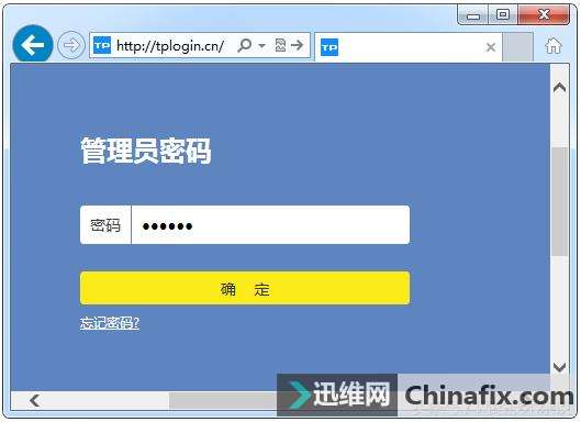

1.登录管理界面
  操作电脑运用网线连接副路由器的LAN口或者运用无线连接副路由器的无线信号。打开浏览器,清空地址栏,输入tplogin.cn(或192.168.1.1),填写管理密码,登录管理界面(登录不了管理界面怎么办?)。如下:
tplink-WDR5820如何设置WDS桥接?
  注意:管理员密码是首次运用路由器时设置的密码,如忘记,请复位路由器并重新设置。

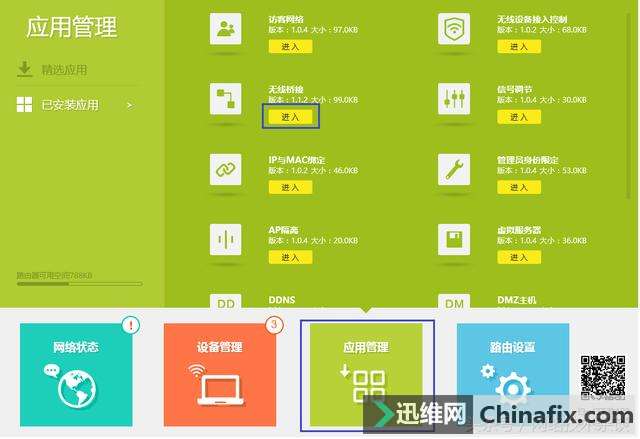

2.进入无线桥接使用
  进入管理界面后,点击“使用管理”,在已安装使用中找到“无线桥接”,点击“进入”。如下:

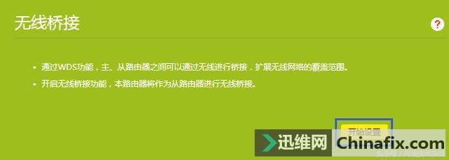

3.开始设置无线桥接
  进入无线桥接设置向导后,点击“开始设置”。如下:

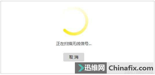

4.扫描无线信号
  路由器自动扫描周边无线信号。如下:

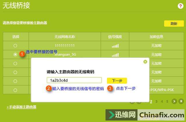

5.选择要桥接的主路由器信号
  选择扫描到的主路由器信号,并输入主路由器的无线密码。如果主路由器支持2.4G和5G频段,建议选择5G信号。点击“下一步”:
  注意:如果扫描不到主路由器的信号,确认主路由器开启无线功能,且尝试减小主、副路由器之间的距离。

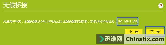

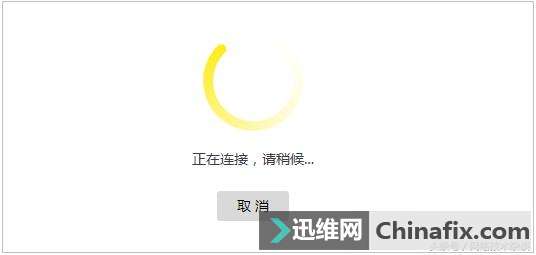

6.记录前端主路由器分配的IP地址
  主路由器会给副路由器分配一个IP地址,用于后续管理路由器,建议记下该IP地址。点击“下一步”:

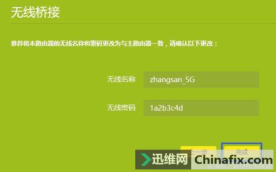

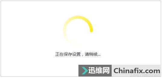

7.确认副路由器的无线名称及密码
  直接点击“完成”,如下图:
  注意:此处可以设置副路由器的无线参数,但是如果要实现无线漫游,则必须保持不变。

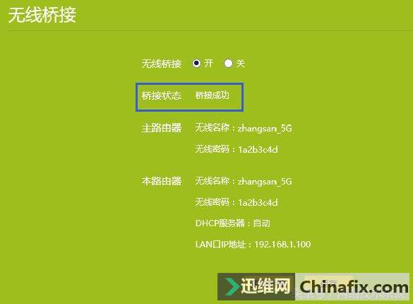

8.确认无线桥接成功
  再次进入“使用管理>无线桥接”,可以看到桥接状态为“桥接成功”。如下:
  如果此时提示“桥接失败”,请参考桥接失败怎么办?
  至此,无线桥接(WDS)设置完成,无线终端连接zhangsan,有线电脑连接主、副路由器的LAN口即可上网。终端移动过程中,可以实现主、副路由器间的自动漫游。

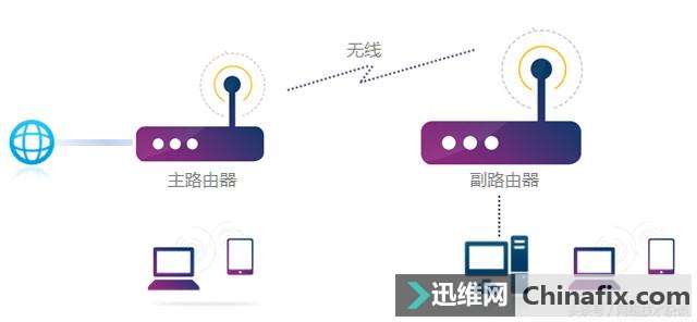

  至此,无线桥接(WDS)设置完成,最终的网络效果图如下:
  主、副路由器支持的2.4G、5G信号都可以连接运用,而且只要同一频段的信号名称和密码一致,则可以自动漫游。有线电脑运用网线连接主、副路由器的任意一个LAN口即可上网。
