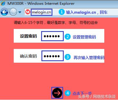

  打开浏览器,清空地址栏并输入路由器的管理地址melogin.cn,在弹出的设置管理密码界面中,设置6~15位的管理密码,点击下一步,登录路由器管理界面。
注意:请记住设置好的管理密码,用于后续管理路由器。

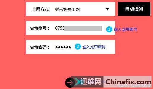

  路由器会自动检测上网方式,如检测为宽带拨号上网,在对应设置框中输入运营商提供的宽带账号和密码,并确定该账号密码输入正确,点击下一步。
水星MW325R V1~V3 如何设置无线路由器上网?
  注意:76%的用户因为输错宽带账号密码导致无法上网,请仔细检查输入的宽带账号密码是否正确,注意区分中英文输入、字母大小写、后缀是否完整等。如果不确认,请咨询宽带运营商。

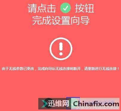

  点击确认,完成设置向导。

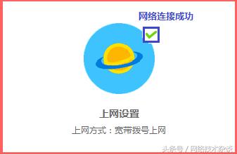

  设置完成后,进入路由器管理界面,在常用设置 >> 上网设置中,如在上网设置图标上显示,即表示网络连接成功。
  至此,路由器已经设置完成。电脑连接路由器后可以直接打开网页上网,不用再运用电脑上的"宽带连接"来进行拨号了。
