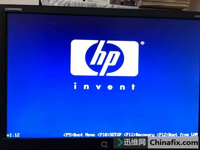

  bios设置第一步,bios设置界面进入。有些电脑开机第一个界面会提示。很多电脑按F2进入,也有因主板不一样而不一样的。主要看界面提示。
如下图:
系统安装不求人 教你系统安装前的一些设置

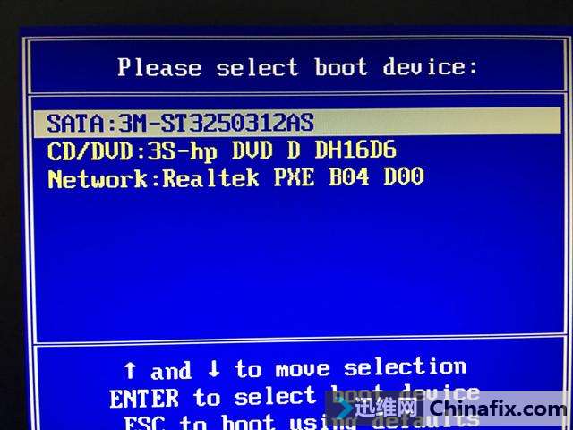

  上图提示,F9可以直接进入启动项选择,F10进入bios设置界面。这儿我们先尝试F9,点击F9进入下图界面。
  上图就是我们需要选择的启动项顺序,第一启动项选择硬盘,第二选择项光驱,第三选择项是网络。我们安装系统一般情况下都是光碟,直接按方向键选这个第二项DVD,按enter键,如果光驱里有系统碟,就会读取系统碟的数据。按系统碟的提示既可以完成系统安装。

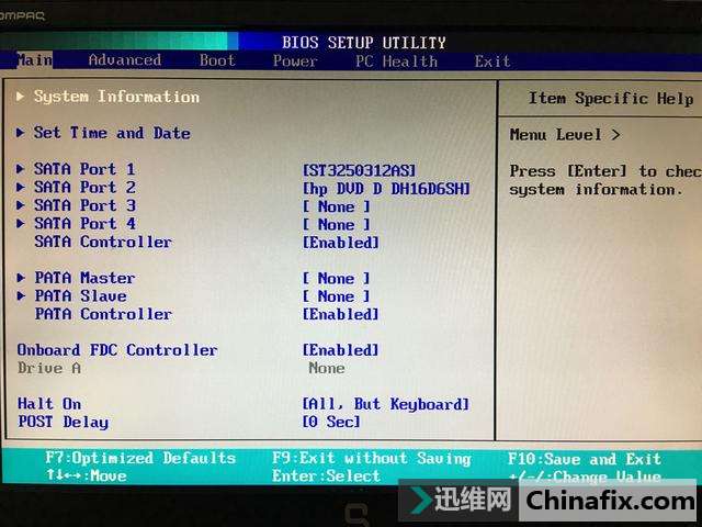

  有时候有些情况特殊,有些系统没有F9,这个捷径走,我们就要进入bios设置界面设置。按照开机页面提示我们按F10进入。
如下图:
  进入到主界面,可以看到一些有用的信息,比如我们的硬盘,网卡,usb端口开关状况。在这里都可以设置。买电脑的一些硬件参数也可以从这里读取到,这个显示也更准确。

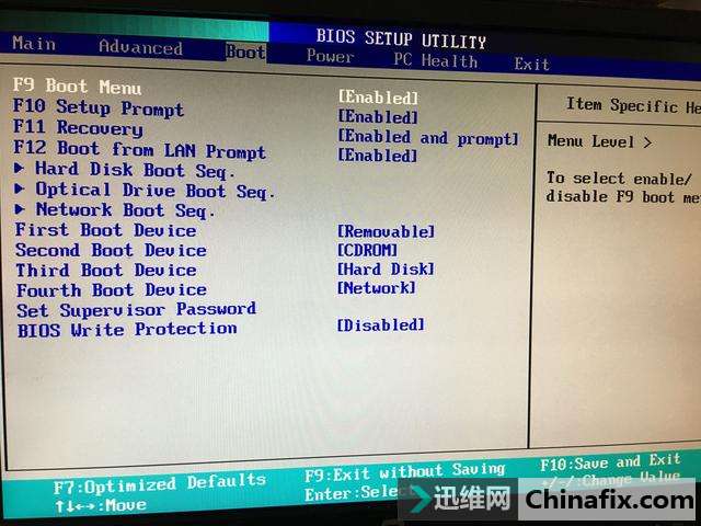

  其他我们不做过多的了解,我们只看boot项,选择boot项,进入启动项选择。
如下图

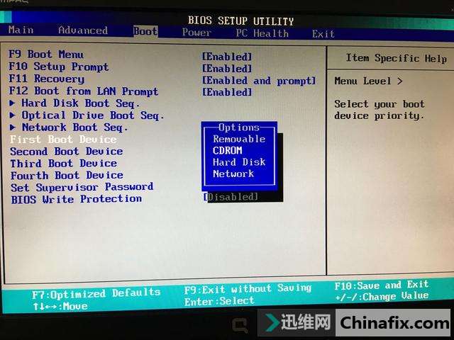

  上图就是启动项设置界面,first boot是removable.....,第一启动项是移动设备,第二启动项是光驱。第三是硬盘。按方向键选择,把第一启动项修改为光驱或者移动设备。光驱就是从光碟安装系统,移动设备是从U盘安装系统。根据自己系统来设置。
如下图:
  设置完成后,保存并退出,系统将按照你的设置从光碟和U盘读取数据,进行系统安装。
