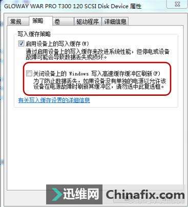

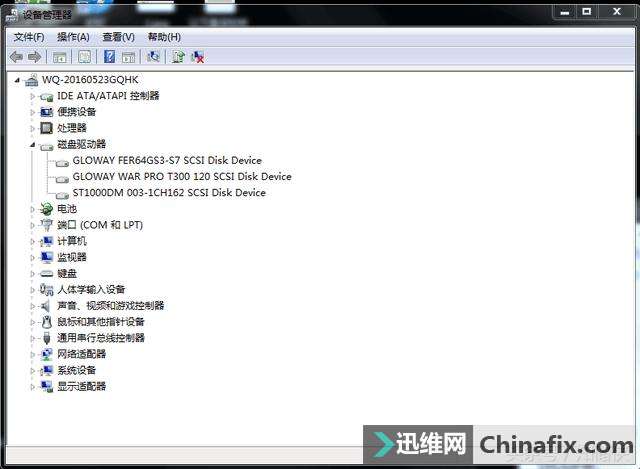

  右键点击“计算机”,打开“设备管理”,选择你的SSD打开“属性”。
一个开关加速固态硬盘,但也危害安全,开还是关?
  在写入缓存策略里的这个“关闭设备上的WINDOWS写入高速缓存缓冲区刷新”,就是我们今天要说的,那个可以为SSD加速,但也影响SSD安全的开关。
  “关闭设备上的WINDOWS写入高速缓存缓冲区刷新”默认是不勾选的。

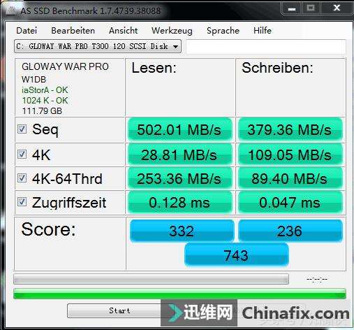

  但是一部分朋友却勾选了,因为他们听说勾选了这个选项会使SSD更快。没错!大家来看看勾选了这个开关,到底对SSD的读写速度有多大的助益。未勾选“关闭设备上的WINDOWS写入高速缓存缓冲区刷新”选项。测验:

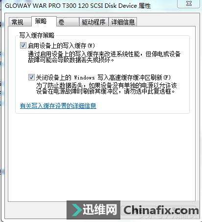

  测验:
  我们可以看出,关闭设备上的WINDOWS写入高速缓存缓冲区刷新后,这个光威战将120G的SSD的循序读增加了约60MB/S,写增加了约20MB/S,总体评分增加了41。用周杰伦的话说是“哎呀,不错哦”!
  关闭设备上的WINDOWS写入高速缓存缓冲区刷新是可以稍微的为SSD提速的。但是别高兴得太早!我有一盆凉水,给各位清神醒脑。
  如果关闭设备上的WINDOWS写入高速缓存缓冲区刷新威胁到了SSD的数据安全呢?这点提速还值得么?
  这个选项下面已经说得很清楚,没有单独的SSD供电不要选择此项目。选择可能造成的后果是数据遗失。
  什么情况下会造成数据遗失?写入错误,异常断电都会造成数据遗失。轻则遗失数据,电脑卡死,蓝屏/黑屏,重则SSD变成一块砖疙瘩。数据遗失、错误居然后果可能如此严重,为何会这样呢?小孩儿没娘说来话长。长话短说。先来简单的了解FTL。SSD采用软件的方式把闪存的操作虚拟成磁盘的独立扇区操作,这就是FTL。FTL存在于文件系统和物理介质(闪存)之间,从事LBA到PBA的操作,其实就是LBA到PBA的映射。LBA和PBA又是什么?举例,LBA就是地址,PBA就是精确而简单的经纬度。SSD要写入,不给你地址方位,你写哪?简单的说FTL就是个数据和闪存联系的纽带。因此数据遗失和错误,可能引发FTL映射表的产生混乱和问题。数据和闪存的纽带都断了,SSD还怎么工作啊?就像人,腰都断了,半身不遂了,还说有自己性能力,你觉得可能吗?所以不推荐大家关闭设备上的WINDOWS写入高速缓存缓冲区刷新,以免得不偿失。现在SSD这么贵,不要瞎搞了。如果你的SSD速度太垃圾了,你倒是可以搞一搞,反正是个破落货,搞死再换。如果你的SSD有像我这光威战将120G那样平均350MB/S的速度。那么我劝你还是不要瞎搞了。普通SATA SSD,价格相对较低,但却有这速度,简直已经美呆了。
