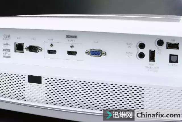

  奥图码UHD660开箱后我们看到它的体积显著要比普通的1080p投影机更大一些,其三围尺寸为498mm×331mm×141mm,重量也达到了7.8Kg左右。与大部分投影机的规划一样,它的接口规划在了尾部。奥图码UHD660配备了两个HDMI接口,其中一个支持HDMI 2.0规范,并且兼容MHL 3.0,也就是说如果手机也支持MHL功能就能通过连接线将手机上的画面投射出来。同时,HDMI 2.0相比1.4版本能支持更高的刷新率,如果是通过投影机玩游戏会更流畅。此外,UHD660还搭配有VGA、RJ-45、SPDIF、音频以及USB等接口,就接口数量来说,能满足家庭日常运用需要。

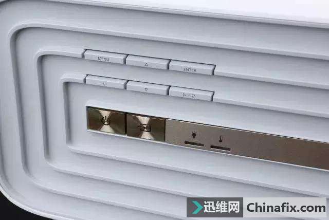

  在接口的下方,是奥图码UHD660的扬声器部分,左右两侧各配备了一个功率为4W的喇叭,如果你对音质要求不高,那么自带的喇叭也能满足需要,而如果是对音质要求较高,那么建议再单独配备一个SoundBar。奥图码UHD660的机身所有按键没有设置在顶部,而是设置在了机身的侧面。它的菜单键比较小,同时由于设置在了侧面,操作不是特别方便,不过日常运用机身按键的概率还是比较少,毕竟都是通过遥控器来对投影画面进行调节。

▲背部的接口比较全面

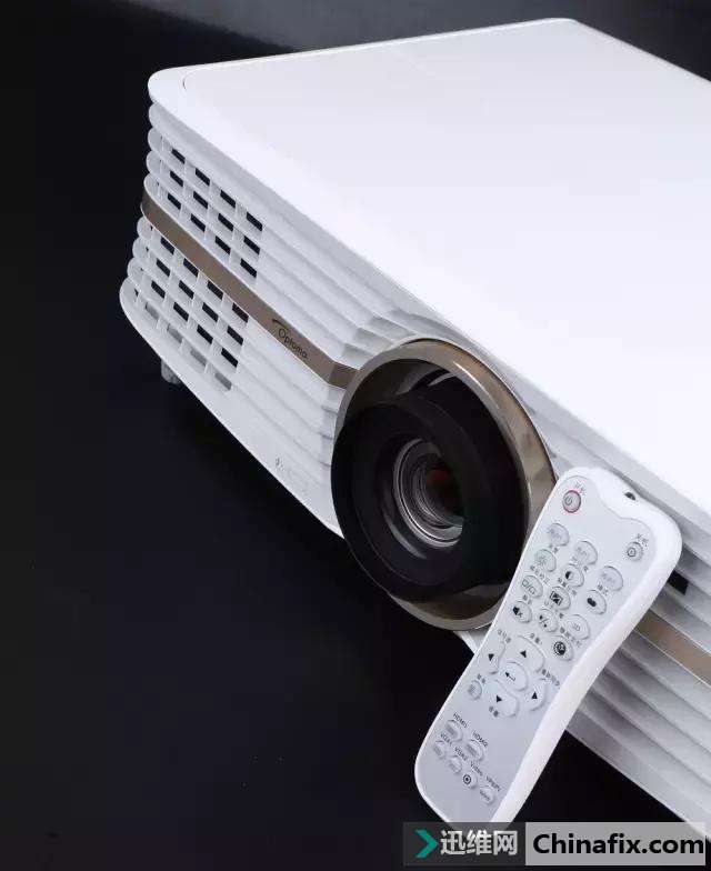

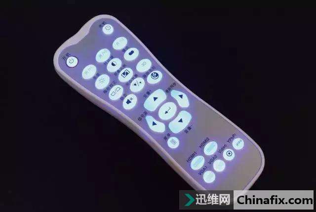

▲附带的遥控器,支持按键背光。

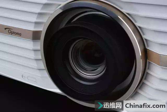

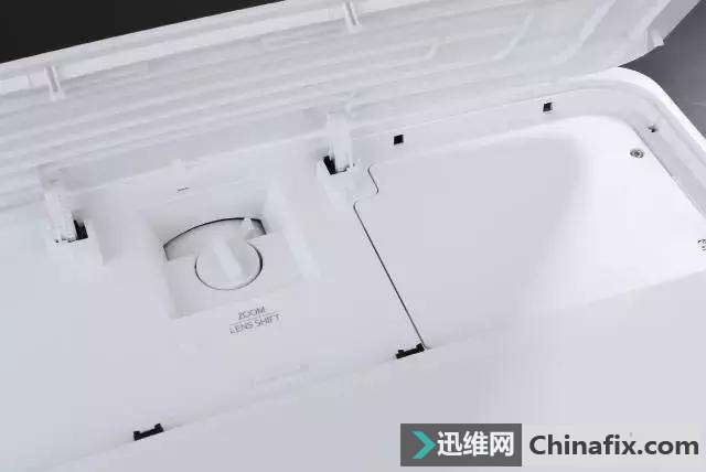

  奥图码UHD660的顶部靠前位置是可以打开的,稍用力按压盖板即可弹起。揭开盖板后,可以看到设置在里面的一个旋钮,这个旋钮是调节UHD660的变焦和镜头平移功能。而在旁边有螺丝固定的地方则是奥图码UHD660的灯泡位置,这个位置拧开螺丝即可方便后期进行灯泡的维护。奥图码UHD采用了一颗240W功率的灯泡,支持1.6X缩放对焦。最近投影距离为1.3m,最大投影尺寸可达300英寸。

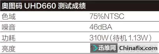

  奥图码UHD660在运行时的噪音不大,实际运用中,在运行30分钟以后,我在靠近投影机约30cm的距离能听到有轻微的噪音,如果是距离超过一米就完全听不到噪音。在通过数字分贝仪的测验来看,在距离投影机20cm左右的噪音值为46分贝,如果超过50cm就更低,只有42分贝的环境噪音。
  奥图码UHD660的功耗相比普通1080p投影机更高一些,像MC之前曾测验的一些1080p辨别率的投影机大部分功耗都在250W左右,而奥图码UHD660的功耗超过了310W,相对来说有些偏高。

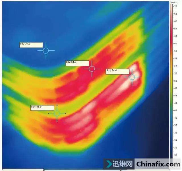

▲散热口的最高温度接近75℃

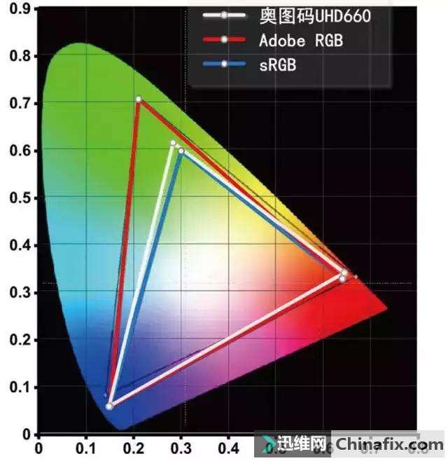

  对于色彩,通过客观性测验,奥图码UHD的NTSC色域覆盖面积达到了75%(CIE1931),这个成绩已经算是中等偏上的水平,能够完全覆盖超过100%的sRGB色域面积。对于75%的NTSC色域覆盖,不论是通过奥图码UHD660看电影还是打游戏都完全没有问题。而我们在观看了一段4K视频后,UHD660带给我的体验是画质细腻,基本无法看出影视画面有色彩偏差。
4K辨别率超清画质,奥图码UHD660家庭剧院机试用
▲75%的NTSC色域覆盖面积
