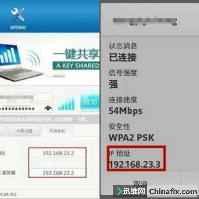

NO.2 更改IP地址
  如果上述方式搞定不了上网的问题不妨来试试这一方式是否有效。检查路由器WIFI信号的IP地址与手机相连接的WIFI里的IP地址是否一致。如果不一致则需要将两处的IP地址更改一致
手机WIFI信号满格却上不了网?不要急,请看这里!

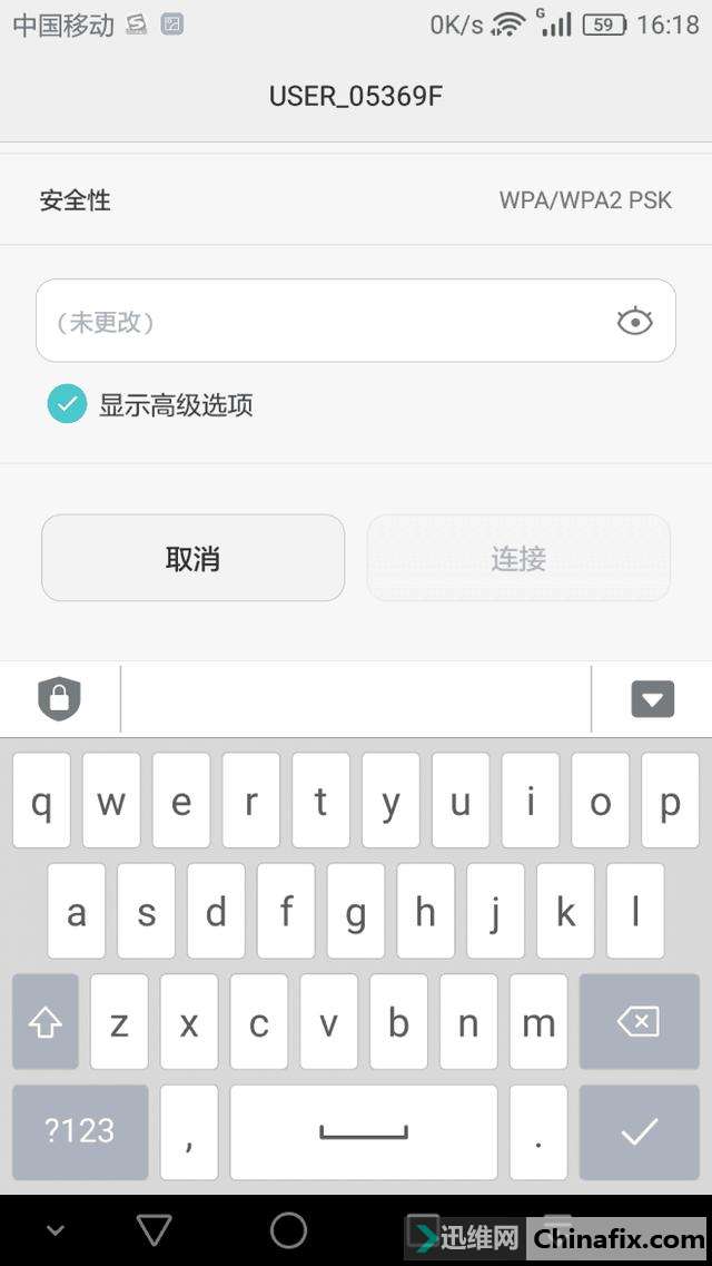

  长按所连接的网络并点击“修改网络”
  打开“高级选项”然后往下拉。

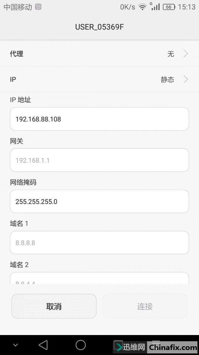

  IP选为静态则会出现“IP地址”点击修改即可。

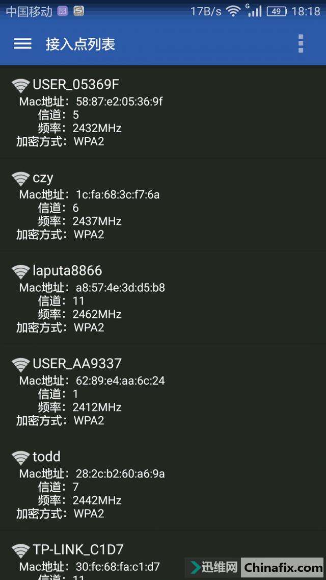

NO.4 巧妙选择频道
  小编下载了可以查看附近路由器频道的“WIFI万能分析仪”,一般路由器会有1~13个频道,而6~7频道兼容性是最好的。间隔越大相互干扰的概率就越小,需要提醒的是13频道对于苹果用户是不兼容的。
  一般情况下,路由器的频道是自动选择的,如果邻居大多用5~9,而小伙伴们就可以选择1或者13,这样相互干扰的可能性就会小很多。

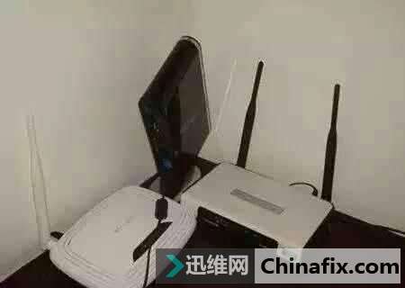

NO.5 路由器太热了
  懂一点手机科技的小伙伴们都知道,手机温度过高对手机的游戏性能的影响有多大。同理,如果将路由器放在不通风的位置并且长时间不关闭路由器,可能会影响路由器的性能,从而影响小伙伴们的体验。
  搞定方式:尽量将路由器放到阴凉且通风的位置上,保证散热。晚上睡觉时就把路由器给关掉,从而减少无用功达到“节能减排”的目的,还能让第二天拥有更好的网络体验。

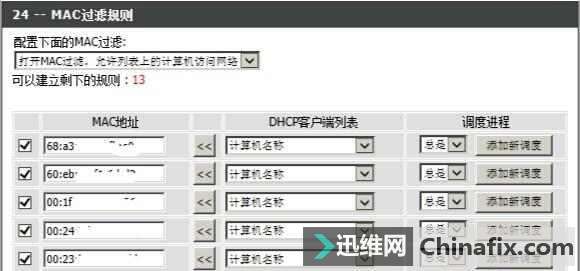

  一段时间的网速慢可能不够以为器,可能到了用网高峰期。但是一段时间的网络忽然变慢了,这时候你就要留意了,可能你的WIFI密码被人家盗取了。这时候不用说,肯定是改密码。但是,如果改了密码依然没有效果呢?这时候被小编压了30年床底的绝招就有用处了。设置路由器MAC白名单。
  现在市场上的路由器多数都可以设置MAC白名单,开启这个功能之后,将路由器和电脑、手机、平板等电子设备的MAC地址绑定,实现一对一授权访问。这样除了你已经设置MAC白名单的设备,其他的设备就算知道你的wifi密码也是无法连接上。这样,你的网速自然也就得到了保证。
