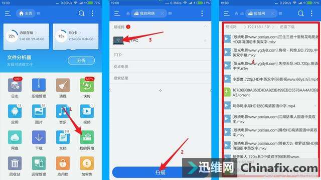

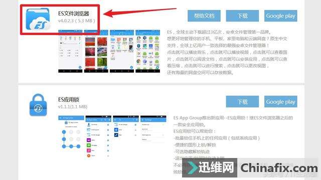

  首先,我们以安卓手机系统为例,在手机上安装上ES文件浏览器APP,打开安装好的ES文件浏览器。依照下图进行操作,即可以找到共享的文档资料。

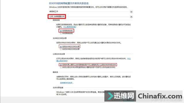

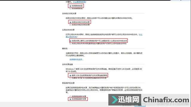

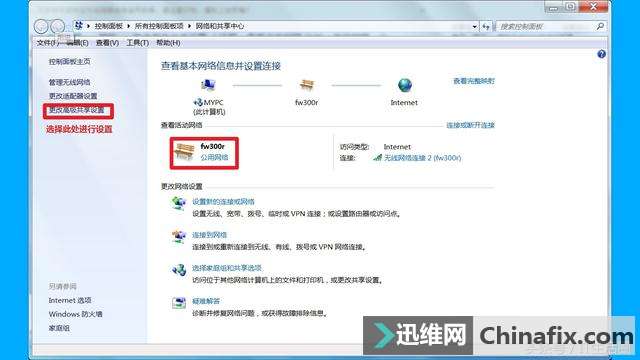

  我们以为windows7系统为例,请参照以下步骤进行设置。右键单击桌面【网络】→选择【属性】→【更改高级共享设置】,将红线框圈选的选中保存设置。

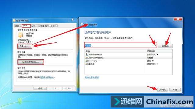

  选择需要共享的文件夹,在文件夹上右击鼠标选择【属性】→选择【共享】选项框→添加一个Guest权限,操作如下图所示。然后选择高级共享,选择你需要共享的文件夹,点击确定即可。设置完成以后,就可以将您喜爱的电影、电视剧和音乐等保存到电脑的共享文件夹中,需要时拿着手机随时访问操作即可。
