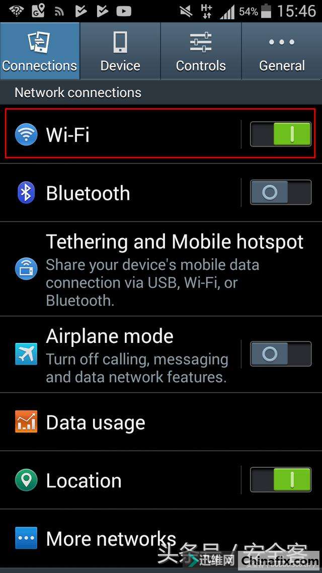

  在Android系统中,许多配置选项可以影响设备的Wi-Fi功能。其中最为显著的一个选项是Wi-Fi开关(如图1a所示)。当这个开关处于激活状态时,操作系统以及使用程序(只要程序具备足够的权限)就可以运用Wi-Fi接口的所有功能。当开关处于关闭状态时,Wi-Fi网络连接不可用,使用程序无法获得Wi-Fi扫描的结果。

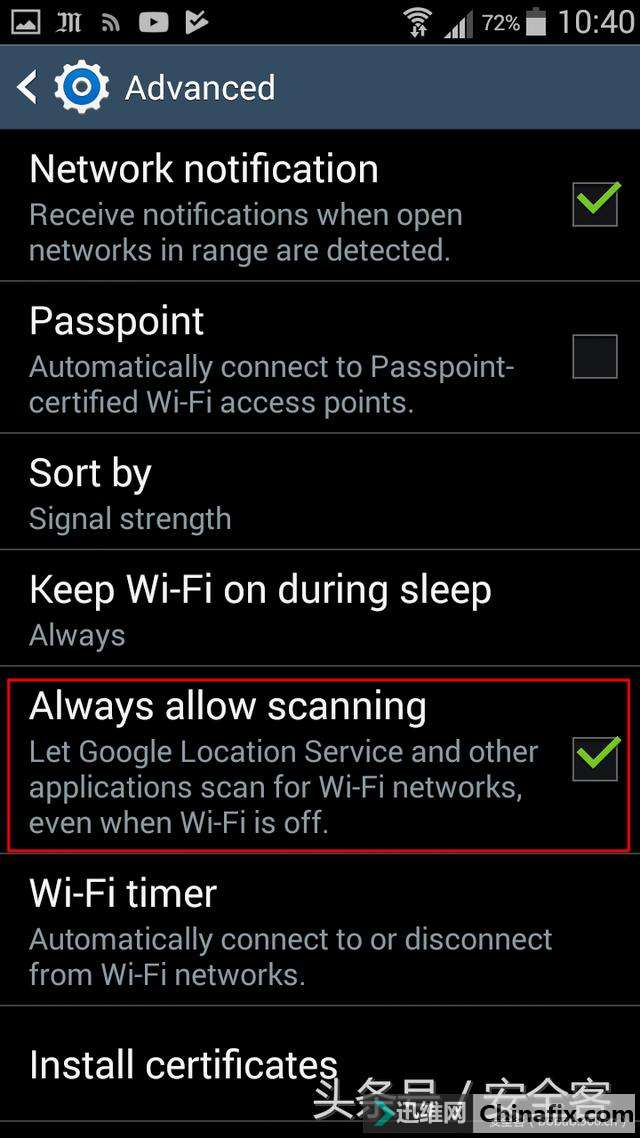

  另一个选项是“始终允许扫描(Always allow scanning)”选项(如图1b所示),启动这个选项后,即使设备的Wi-Fi开关处于关闭状态,也能执行Wi-Fi扫描。在搭载Android 4.4.4版的三星Galaxy S3以及搭载Android 4.3版的Nexus S中,这个选项的具体路径为“System->Wi-Fi->Advanced”中,在搭载Android 7.0的联想Moto G 5上,这个选项的具体路径为“Settings->Location->Scanning”,在搭载Android 6.0.1的OnePlus1(OnePlus One)上,我们没有找到这个选项。然而,我们在测验中发现,这个选项处于激活状态,测验结果会在下文中展示。
图1(a).Android 4.4.4中的Wi-Fi开关选项
禁用无线WiFi就能阻挠安卓手机发送数据?太天真了少年!
图1(b).Android 4.4.4中的"始终允许扫描"选项

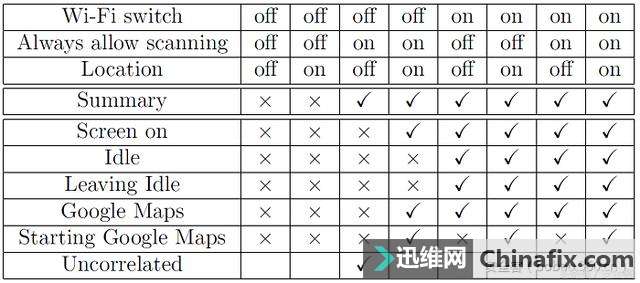

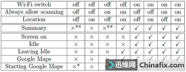

3.2.1 Galaxy S3
  经过测量后,我们发现此设备的Wi-Fi行为由三个参数共同决定,即:“Wi-Fi开关”、“始终允许扫描”以及“定位”选项。显然,当Wi-Fi处于激活状态时,设备可以随时发送Wi-Fi帧,特别是当设备离开空闲模式时更加显著。
  启动Google Maps时,如果定位选项同时处于激活状态,那么设备同样会发送探测请求。不论Google Maps是否处于运行状态,我们都可以观察到探测报文。
  从以上观测结果中,我们可以发现,简单禁用掉Wi-Fi并足以完全阻挠Wi-Fi的活动。比如,如果“始终允许扫描”以及“定位”选项处于启用状态,那么只要运用Google Maps,设备就会产生Wi-Fi流量。这很有可能与运用基于Wi-Fi的Google定位引擎有关。
表1.Galaxy S3在各种设置下产生的Wi-Fi活动
  只有当Wi-Fi以及“始终允许扫描”选项处于禁用状态时,此时不论定位选项是否启用,我们都观察不到设备的Wi-Fi活动。
  当定位及Wi-Fi处于禁用状态,而始终允许扫描处于启用状态时,我们观测到了Wi-Fi扫描事件,而这个事件无法与设备上的任何具体的行为联系在一起。也就是说,无论手机上如何操作,这些扫描事件似乎总是会出现。我们并不清楚这些扫描动作的目的何在。

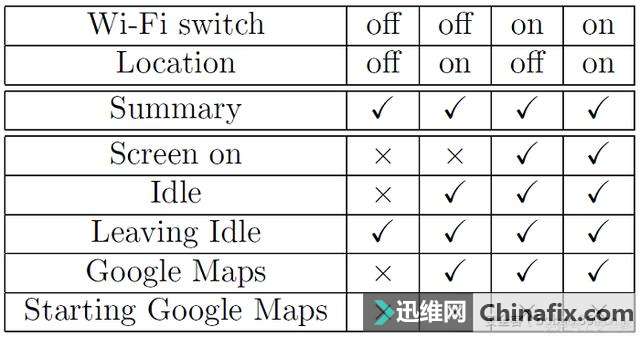

3.2.4 HTC WildFire以及Galaxy Spica

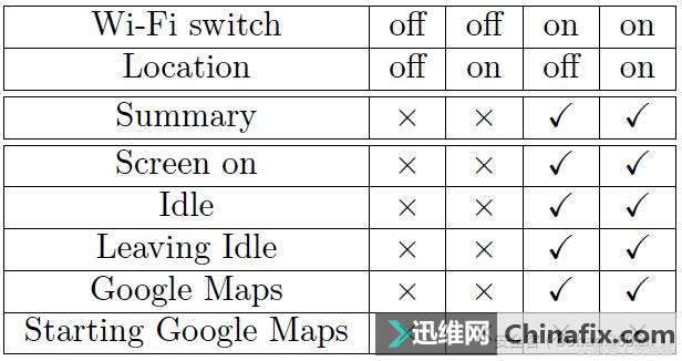

  HTC WildFire的测量结果如表4所示,我们对这个结果并不会感到意外。在早期版本的Android系统中,“始终允许扫描”这个选项并不存在,只有Wi-Fi开关处于打开状态时,设备才会发送探测请求报文。我们没有展示Samsung Galaxy Spica的测量结果,因为这一结果与WildFire的结果非常相近,唯一的分别在于,当处于或离开空闲模式时,设备不会发送探测请求报文。
表4.HTC WildFire在各种设置下产生的Wi-Fi活动
  注:这个设备搭载的是早期版本的Android系统,不存在“始终允许扫描”选项。

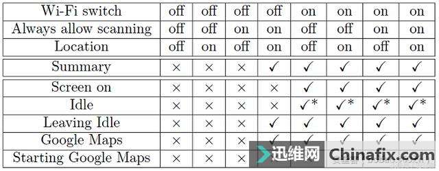

3.2.5 Moto G5 Plus
  联想Moto G5 Plus的测量结果如表5所示。这个设备搭载了经过稍微定制的Android 7.0系统,并且设备的随机化行为也非常奇怪:只有处于空闲模式时,设备才会在探测报文中运用随机化的MAC地址。只有当Wi-Fi处于禁用状态下,我们才可以通过Wi-Fi设置面板来访问“始终允许扫描”选项,或者我们也可以通过“定位设置”面板来访问这个选项。
表5.Moto G5 Plus在各种设置下产生的Wi-Fi活动
注:
  *:当处于空闲状态时,设备会持续发送探测请求报文,并且在报文中运用随机化MAC地址,其他情况下会运用真实的MAC地址。

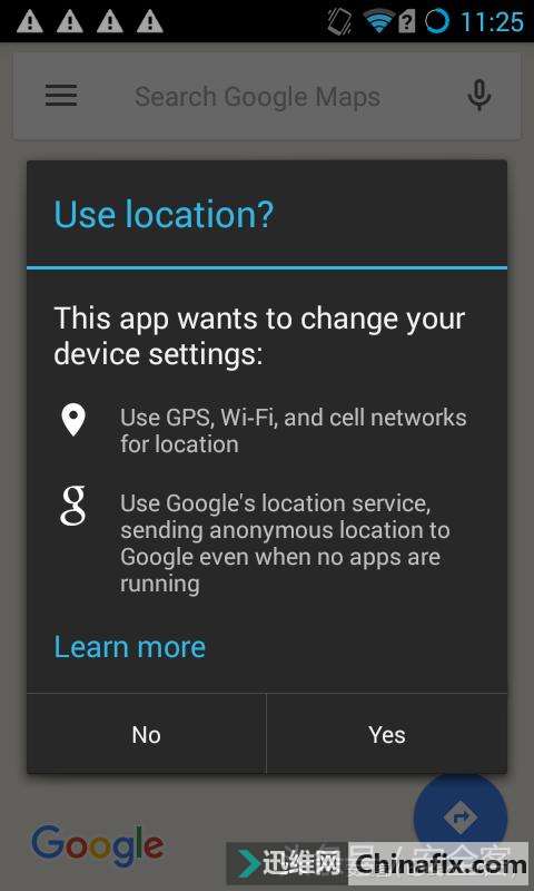

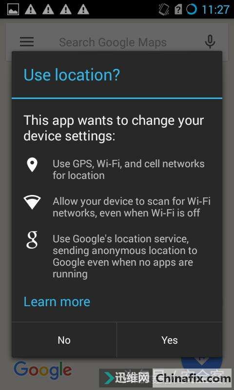

4、提示激活定位功能
  在某些版本的Android系统上,启动Google Maps时,如果定位功能处于未激活状态,设备就会立刻提示用户激活定位功能。在HTC WildFire上,用户会被重定向到相应的设置面板。在OnePlus One上,只要点击弹出消息中的“OK”按钮,就会马上激活这个选项。如果用户忽略掉这条消息,后续再启动Google Maps时不会再次弹出相应的对话框。然而,如果用户再次点击定位按钮(图2右下角那个按钮),那么这个对话框会再次弹出。在Nexus S上,我们发现有两种情况可能会出现(如图2所示):
  如果Wi-Fi开关处于禁用状态,并且定位选项以及“始终允许扫描”选项也处于禁用状态,那么设备会提示用户激活这两个选项,如果用户点击“Yes”按钮,那么就会激活这两个选项。
  如果Wi-Fi开关处于激活状态,而定位选项以及“始终允许扫描”选项处于禁用状态,设备只会弹出对话框提示用户激活定位选项,没有提示激活“始终允许扫描”选项。
图2(a).启用“始终允许扫描”选项时,Nexus S上的Google Maps提示用户激活Wi-Fi
图2(b).禁用“始终允许扫描”选项时,Nexus S上的Google Maps提示用户激活Wi-Fi

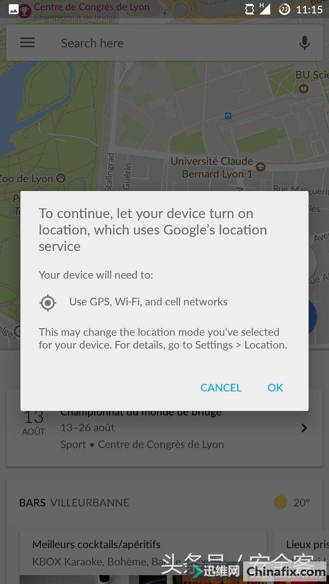

  在OnePlus One上,Google Mpas会弹出对话框,请求用户激活Wi-Fi,如图3所示。
图3(a).简略信息
图3(b).点击展开按钮后显示详细信息
