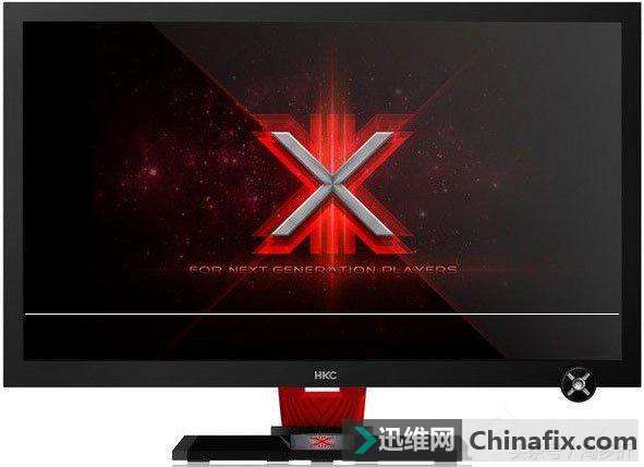

  显示器中间有一条白线怎么修复?具体情况是用户的显示器屏幕上开机之后,可以很显著的看到有一根白色的线条,当屏幕上的背景颜色在白线上停留一会,就会让白线变得看上去有点脏的感觉,可以试试以下方式来修复。

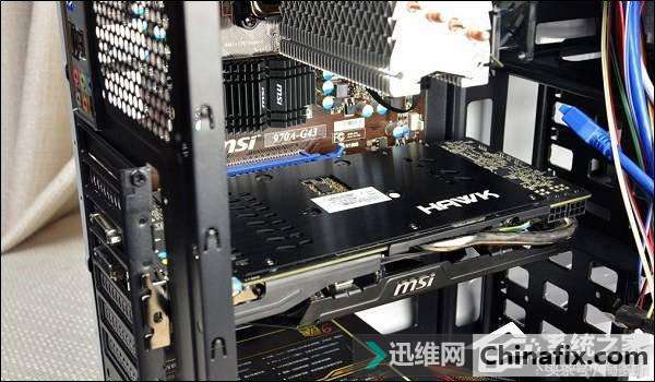

  2、关机拔电源,将机箱内的显卡拔出来,等几秒钟,用毛刷刷一下显卡表面和卡槽,再重新插好显卡,插上电源,开机,看看是否恢复正常。

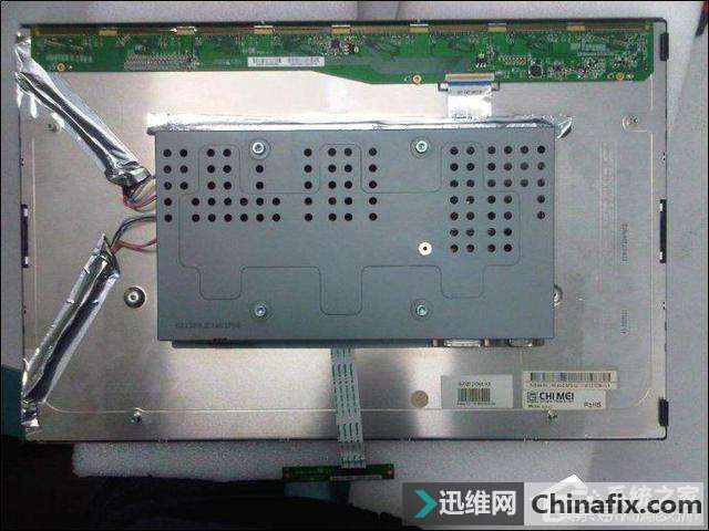

  3、如果轻拍和重新拔插显卡都没用的话就是显示器线路的问题了,这个问题不需要更换显示屏,可以直接寻找显示器维修部(哪家都可以),让他们将显示屏上掉下来的焊锡重新焊以下就可以用了。
电脑屏幕出现白线怎么办?显示器中间有一条白线怎么修复?
  以上方式便是显示器中间有一条白线的修复方式,一般钱两种情况比较常见,第三种情况如果不方便出去,用户只要有锡焊笔,还可以自己修一下,但若是没把握还是去让专业人员来吧。
