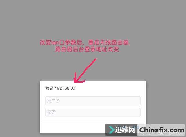

  2、路由器重新启动后,重新登录后台,因为lan口参数改变,因此登录地址变为192.168.0.1。

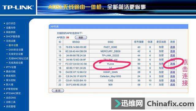

  3、无线设置中,基本设置,开启WDS功能,点击扫描。
wifi信号差?这个方式让三层小楼也能无线WiFi信号满格
  4、扫描后会弹出网络列表选择,选择我们需要桥接的已知网络。
  5、设置好桥接路由器的各种参数,信道,桥接的已知路由器的Wi-Fi名称和MAC地址,以及已知路由器的Wi-Fi密码。保存即可。
